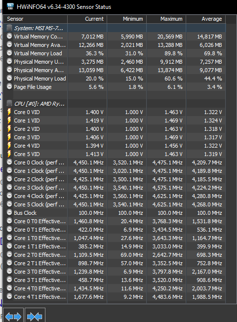

3600XT taktet Stock zu hoch?!

Das ist normal... mein 3300x taktet auch über 4300MHz.
Die Zen2 takten wie es ins Budget passt. Wenn FIT sagt es geht noch was, dann geht auch noch was.

die XT cpus bekommen die besten chips im späten produktionszyklus. daher ist das taktfenster hier aufgrund besserer siliziumqualität auch größer.
du kannst mit einem negativen vcore offset die spannung absenken oder einen allcore OC probieren. beim R5 3600 war der allcore OC bei den späteren CPUs die bessere methode, weil die allcore mehr geschafft haben als stock single core - bonus ist die wesentlich niedrigere vcore.

Ums kurz zu machen... Deine Spannung ist nicht zu hoch.
