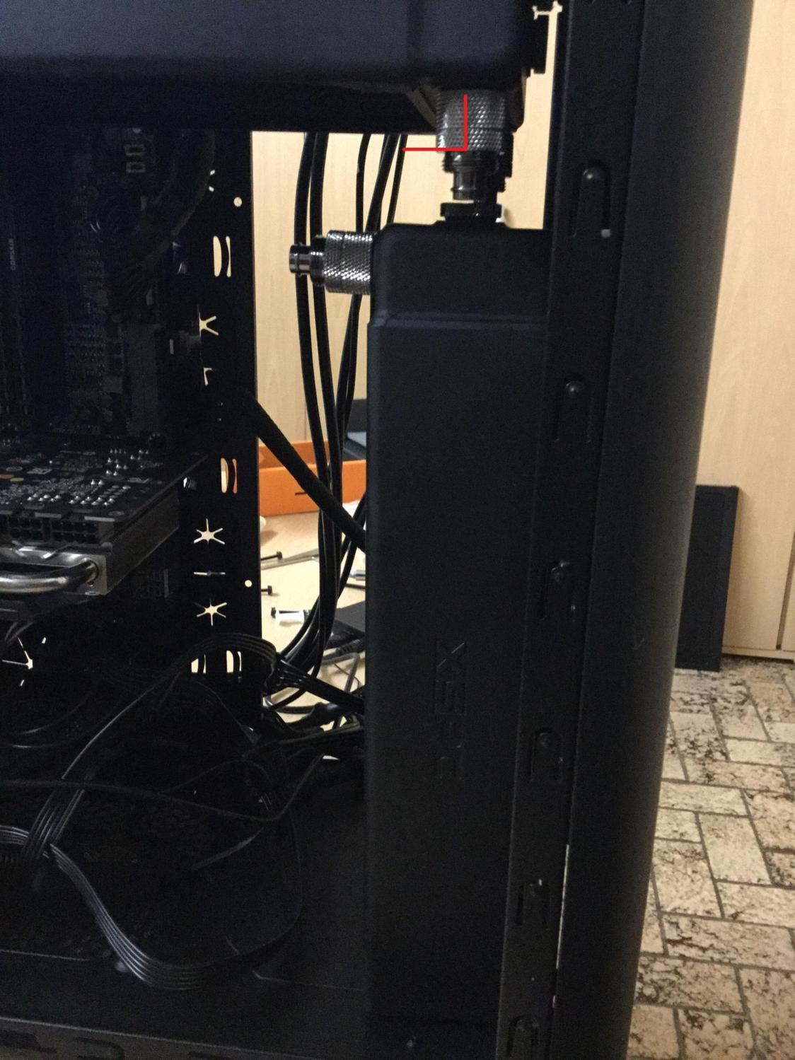

Okay, das würde gehen, wenn ich die Anschlüsse in die Front bringe, dafür ist der 240er da aber zu hoch.. image.jpg

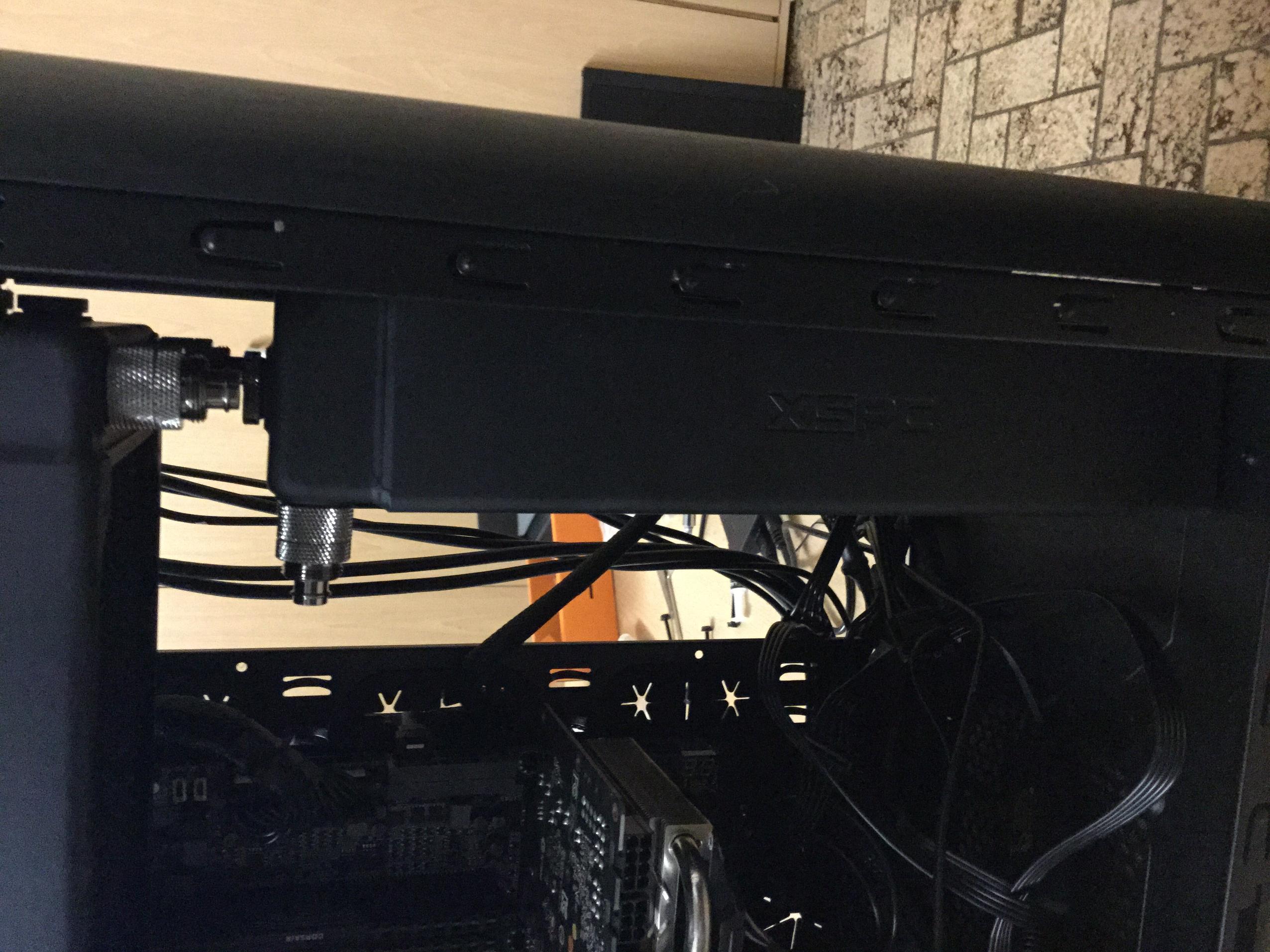

Hinten wären die geschlossenen Anschlüsse des Radiators im Weg, ein wenig zu lang ist das gute Stück also auch noch :( oder reichen die Plastikteile statt der Metall"Schrauben"? Keine lust dass mir hinten dann alles ausläuft ^^
Hab ich bestellt, ich meld mich sobald die da sind :) hatte nicht gedacht dass die "flach" genug sind ;) Danke dir für den Tipp!
Okay, Teile sind da und der 90° Winkel passt :) muss ich mir nun noch überlegen, wie ich die Pumpe samt shoggy ohne bohren am Boden festbekomme, aber das ist ein anderes Thema ^^ nochmals danke für die Tipps! ;)
