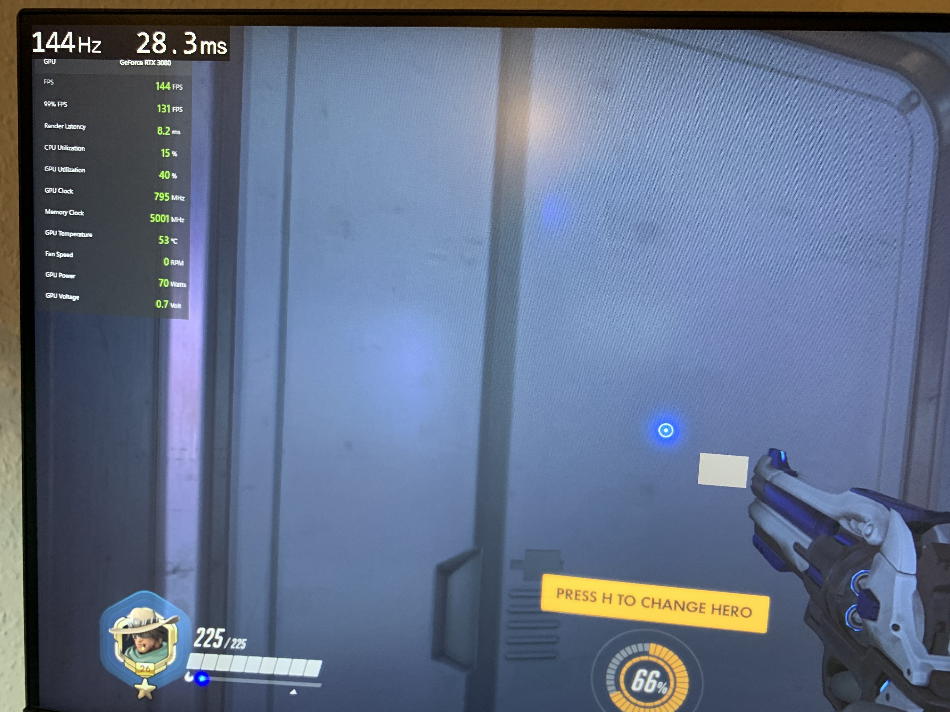

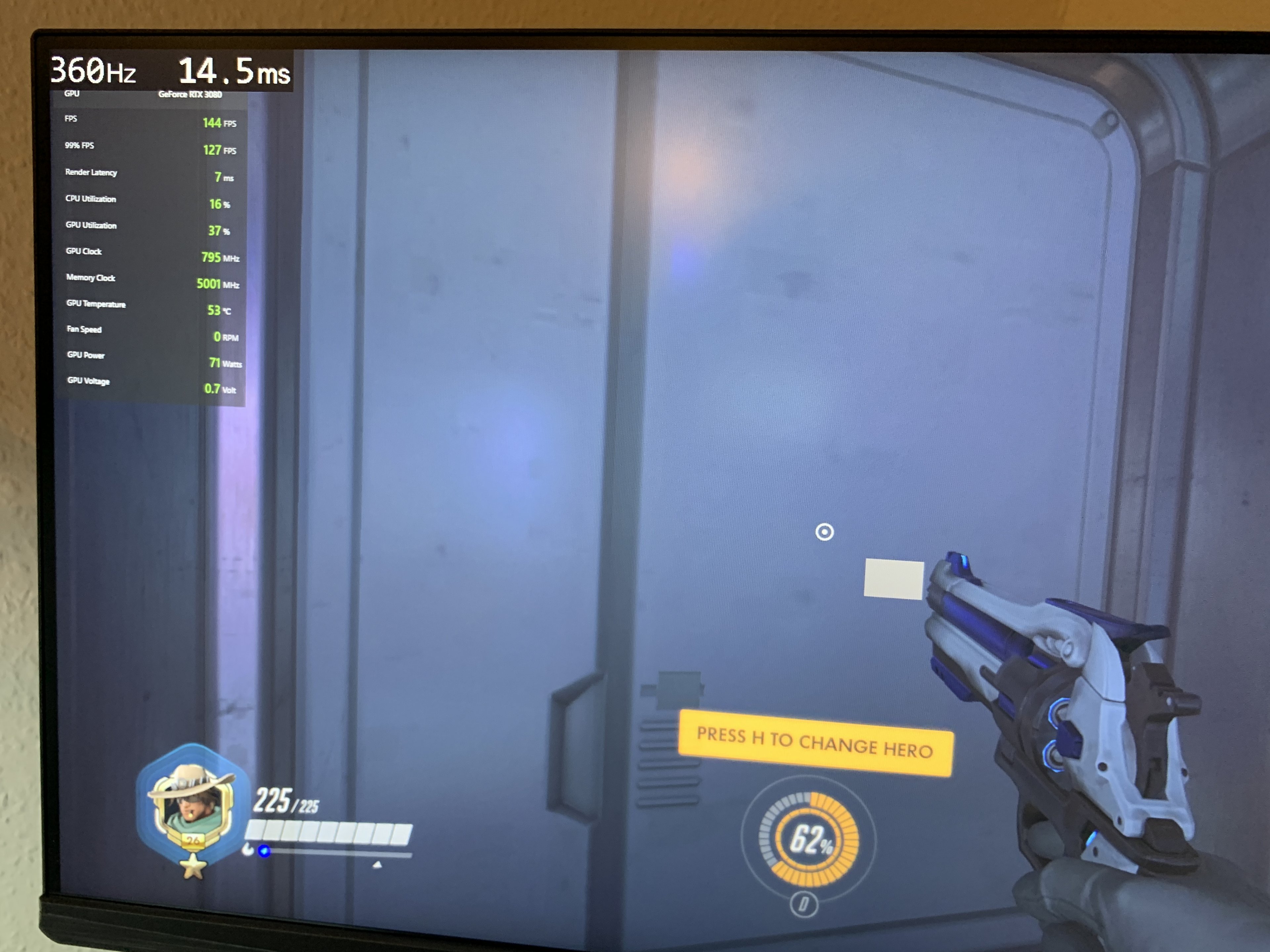

Um nochmal diesen Thread ins Leben zu rufen. Ich habe jetzt den Asus PG259QNR und ich habe die Tests mit 60 hz und 360 hz auf jeweils 60 fps durchgeführt. Die Latenzeit verringert sich deutlich bei höherer Hz-Zahl.
Die Differenz liegt bei ca. 10 ms Latenzzeit.
So viel dazu mit euren Halb- und Internetwissen!

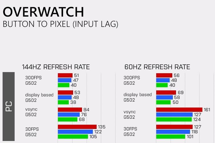

Das ist technisch nicht möglich. Lass dir doch die Frametimes im MSI Afterburner anzeigen.
60FPS haben auf 60Hz, 120Hz, 240Hz und 360Hz genau den gleichen spürbaren Input Lag
Lediglich die Bildaufbauzeit verringert sich und das sichtbare Tearing nimmt dadurch ab.
Vielleicht verwechselst du einfach nur FPS mit Hz und meinst du hast es auf 60Hz getestet ?
Dann fühlen sich 360FPS@60Hz natürlich viel besser als 60FPS@60Hz weil weniger Input Lag
aber Beides sieht im Vergleich zu mehr Hz schlecht aus weil effektiv nur 60FPS sichtbar sind.
Denkt doch einfach logisch, wenn sich 120FPS@60Hz viel besser anfühlen als 60FPS@60Hz
liegt das an den FPS oder an den Hz ? Na an den FPS denn je mehr desto weniger Input Lag.
Mehr Hz ändern doch nichts am Input Lag also kann das Spielgefühl auch nicht besser sein.
Da unten bei 30FPS hat er auf 144Hz sogar minimal mehr Input lag als auf 60Hz. Ist aber wohl Meßtoleranz.

Da Du die 144/360 Hz-Differenz nicht nennen willst, interpoliere ich sie mal pauschal auf 4 ms.
Bei einem Absolutwert um die 35 ms, wie in dem Video unten gemessen, der noch dazu in einem 10 ms-Korridor schwankt, sind 4 ms weniger nicht wirklich spektakulär.
Vsync bei 144 Hz haut dagegen schon 22 ms Input Lag drauf, und bei 60 Hz wird es noch viel schlimmer. Das ist relevant.

Du begreifst einfach das Thema nicht. In dem Video gehts um Render Queue und der zusätzliche Inputlag wenn du die Framerate stabil halten willst.
Du begreifst nicht, dass ich dem Video nur einen typischen Absolutwert für den Input Lag entnommen habe, den Du ebenfalls unterschlagen hast.
