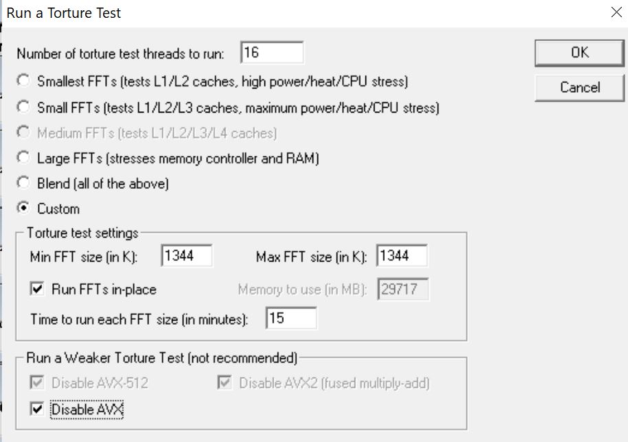

PS: mit folgenden Werten habe ich immer auf Prime getestet:

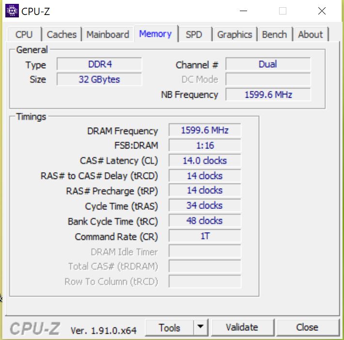

Das einzige was ich bisher gemacht habe, ist das XMP Profil ausgewählt habe. Da läuft es auch ohne Probleme auf 3200 / 14.
Hier habe ich dann später vor, auf 3733 bzw 3800 zu gehen. Mit den Latenzen bin ich noch unsicher.
Allerdings soll es ja nach 3733 einen "Leistungsabfall" geben, mal sehen muss mich da noch viel mehr mit beschäftigen.

Am Schluss steht immer ein Stabilitätstest. (Prime 95 Custom (20Min/FFT) eine Nacht und Karhu Ramtest @10000%)
