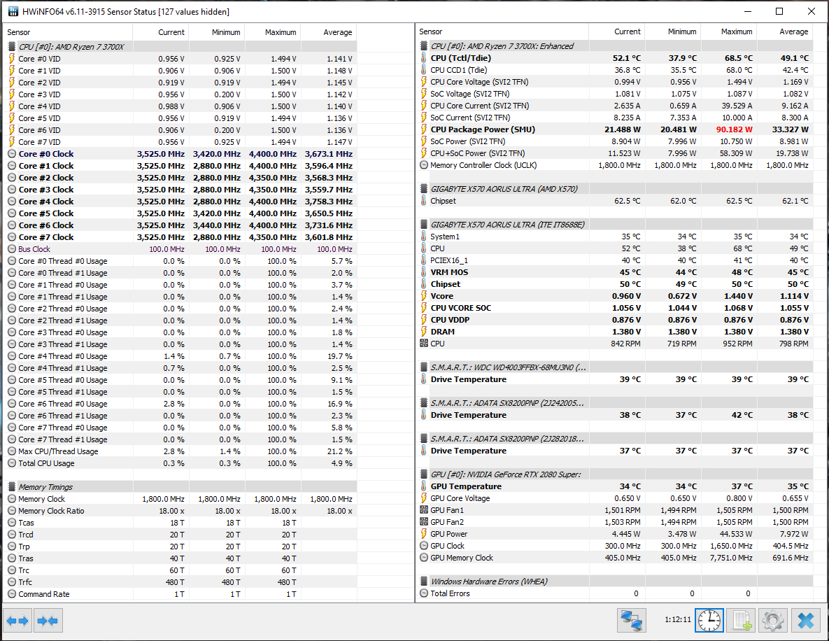

Nach kurzer Zeit wird HWinfo64 mit installiertem ABBA-Bios auch bei Dir ähnliches anzeigen, bin mir da ziemlich sicher. Als Energiesparplan habe ich AMD Ryzen Balanced gewählt. Allcoreboost liegt immer zwischen 4.000-4200Mhz, das ist richtig so.
Tipp: Um schnell den Singlecoretakt zu überprüfen nimmt man am besten SuperPI 1.5 XS und lässt "1 M" laufen, dauert nur etwa 10 Sekunden, HWinfo64 wird Dir dann bestimmt 4.400Mhz anzeigen wenn Du "Spread Spectrum" im Bios auf "Disabled" eingestellt hast, ansonsten vermutlich 4.392Mhz.

alles was knolle jupp schreibt ist korrekt bzw. kann ich so bestätigen.
multithreaded zwischen 4 und 4.2 ghz, singlethreaded erreicht mein 3700x mit F5a bios nun die 4.4 ghz.
