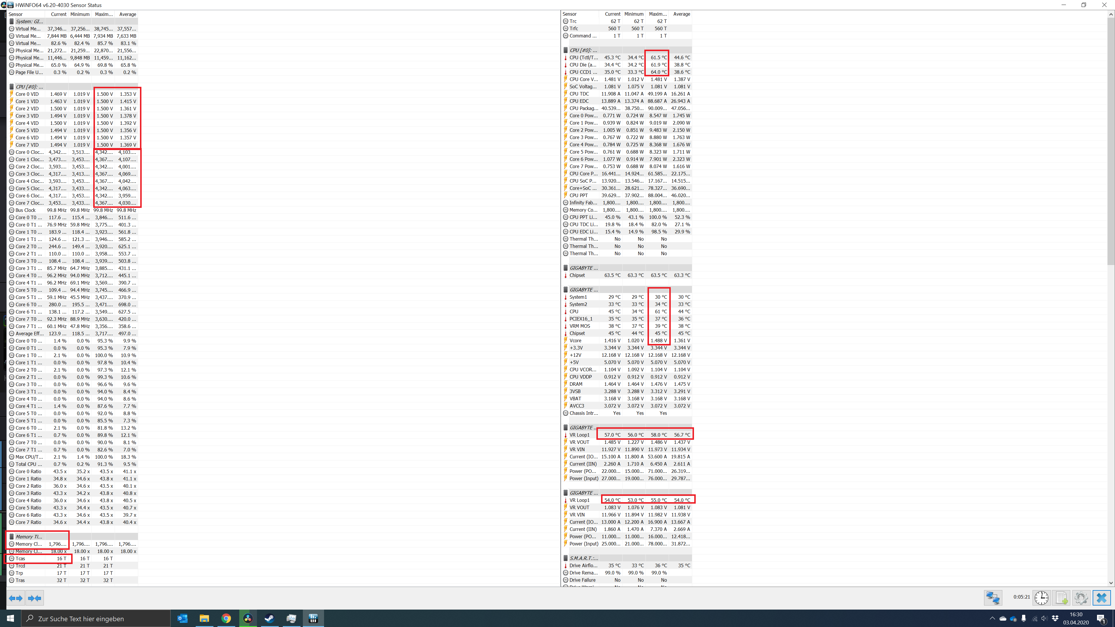

Habe heute ein Video mit Davinci Resolve erstellt. Alles lief soweit problemlos. Interessehalber habe ich mit HWinfo die Temperaturen und das Taktverhalten angeschaut. Alle Kerne liefen auf 100% während des Exports. Habe die Messungen während des Exports angefangen, und vor Ende des Exports aufgehört. Die Werte hier sind also der Durchschnitt von knapp 10 Minuten Dauerlast auf 100%.
Average erreichte der Prozessor 4.0 bis 4.1 GHz. Hatte (vielleicht fälschlicherweise) mit 4.2 - 4.3 gerechnet. Auch die Temperaturen scheinen i.O. zu sein. Kurz und knapp: Taktverhalten normal, oder sollte da noch mehr gehen?

Basistakt 3,6 Ghz, max. 4,4 Ghz bei Singlecore. Das ist was AMD spezifiert. Von daher sind doch 4-4,1 unter Last auf allen Kernen nicht schlecht, oder, auch wenn saugut gekühlt? Davon abgesehen....worst case: 4/4,3*100= 93,02%.....reißt es das wirklich raus?
EdIt: Grad mal CinebenchR20 getestet. Mein 3900X macht knapp> 4Ghz auf allen Töpfen bei knapp 69°C max (lt. Ryzen Master). Von daher ähnlich wie bei dir, wenn auch nicht 100% vergleichbar.
atari2k
Die erreichten Taktraten sind vollkommen ok und auch schon gut so wie sie sind. Ist auch immer bei den Ryzens abhängig von der Kühlung aber wie gesagt da ist alles ok
Vielen Dank für die rasche Antwort. Vielleicht versuche ich bei Gelegenheit mal einen VCORE Offset -0.05 oder so.. mal schauen :)
