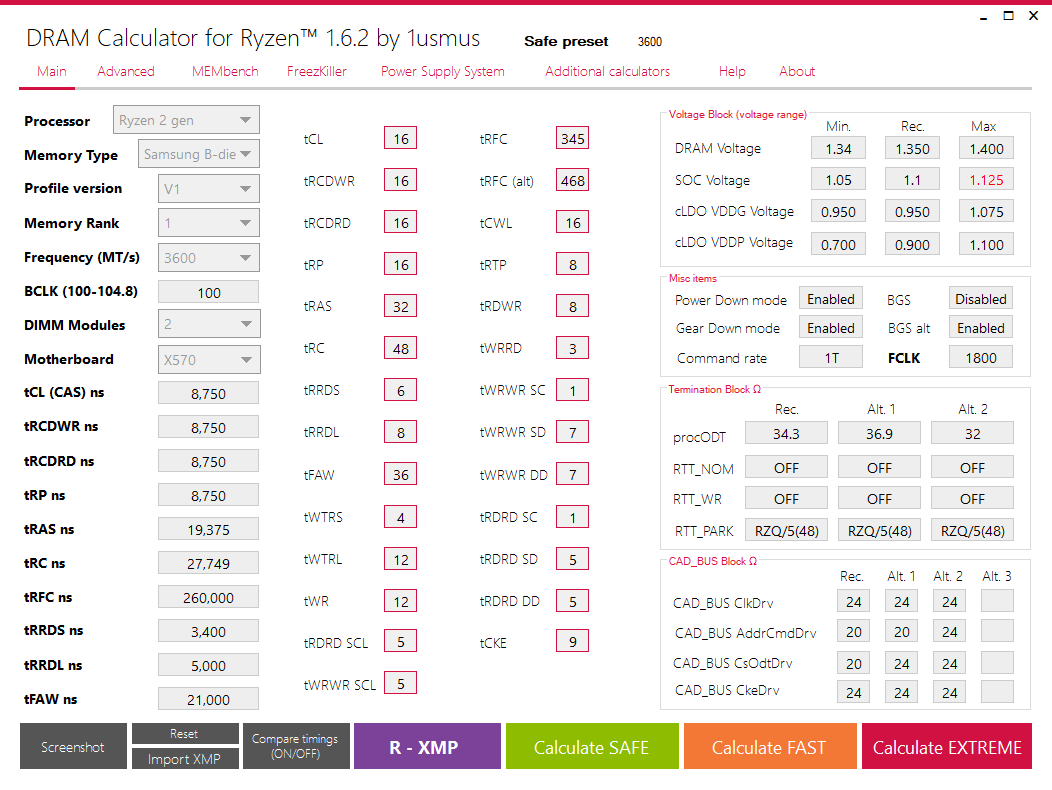

Du kannst dich mal in dem "DRAM Calculator" probieren.
https://www.computerbase.de/news/arbeitsspeicher/dram-calculator-for-ryzen-162-release.69016/
Fang möglichst restriktiv an und arbeite dich dann langsam mit der Frequenz hoch. Achte drauf das die InfinityFabric sich mit hoch tacktet (Kann sein das du das im BIOS separat einstellen musst). Die macht offiziell bis 3600 mit, danach ist schon nicht mehr garantiert. Für 3800 brauchst du dann schon glück und mehr wird nicht drin sitzen.
Sei aber nicht eintäuscht wenn es max. 3600 wird. Damit hast du schon viel erreicht. Der Rest ist eh Kleinkram in Sachen Leistungsgewinn und wird dir je nach Szenario kaum Mehrwert bringen.
Hier mal ein Beispiel:
Kannst auch erstmal von deinem Setting ausgehen und schauen ob die verschiedenen Spannungen in einem sinnvollen Bereich liegen. Commandrate auf T1? PowerDown, GearDown usw....
Ist halt frickeln angesagt.

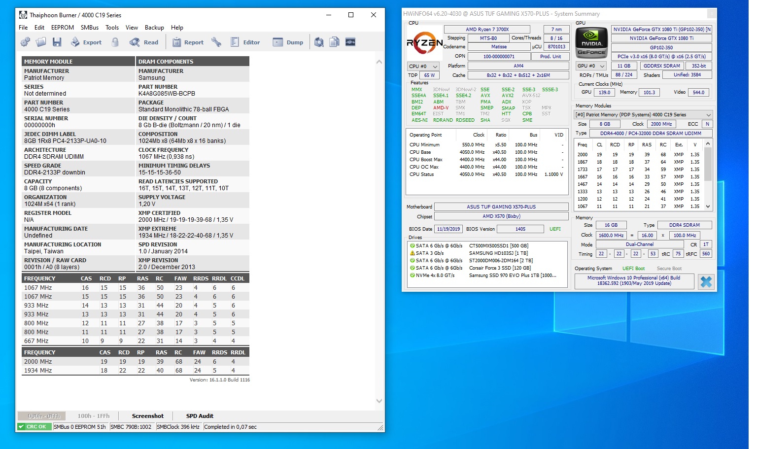

Ein screenshot inkl Timings von RyzenMaster wäre hilfreich um dir zu helfen.
Dank ! Werd mal versuchen beim Ryzenmaster alles nach den Vorgaben einzustellen. Hab inzwischen 16er Timings, aber auch Bluescreens ab und an. Hatte den Calculater auch ausprobiert, aber iwie war ich mir nicht sicher mit den Settings.
Werde ich gleich mal machen, Probiere die Settings ausm Calculator Oben mal aus.
