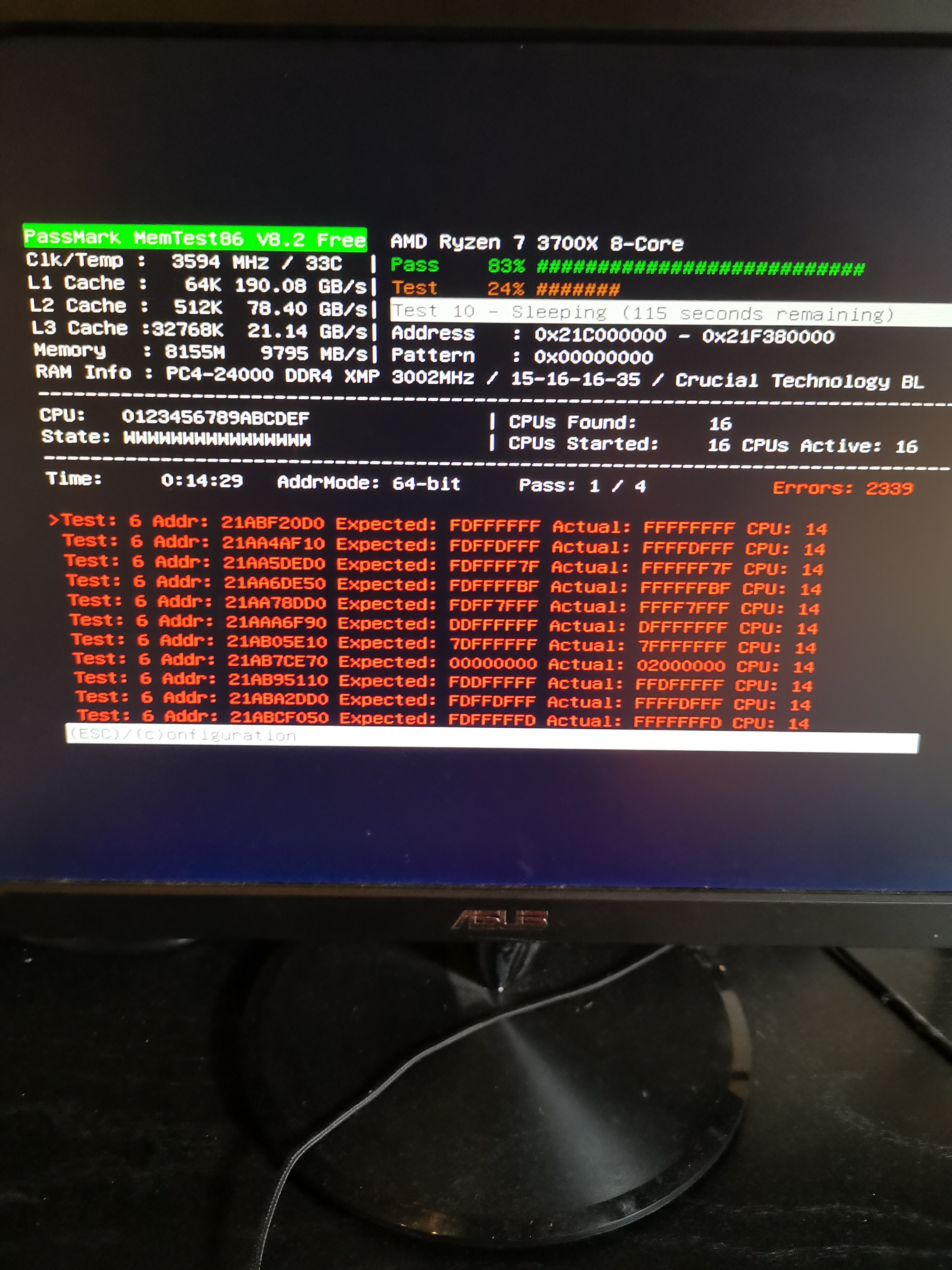

nachdem mir mein alter Rechner kaputt gegangen ist, habe ich mir einen neuen PC zusammengestellt. Leider enden die Probleme damit nicht.
  • Ich bekomme den PC einfach nicht stabil zum Laufen und erhalte meistens direkt nach dem BIOS einen Blueescreen (diverse Fehlercodes).
  • Kurzzeitig dachte ich er wäre stabil (CPU Clock auf 30, RAM auf 2133 MHZ und RAM VCore auf 1,35V), dann konnte ich Windows und Chipsatztreiber installieren. War aber auch nur Glück, da er im Prime direkt einen BSOD erzeugt hat und seitdem nicht mehr läuft

Ok, Memtest spuckt schon Fehler aus...
Wie interpretiere ich die? CPU defekt?

EPS-8-Pin und 4-Pin auf dem Mainboard angeschlossen ?
Wenn die Fehler Memtest auch ohne aktiviertem XMP auftreten ist der RAM defekt.... (auch wenn neu, passiert das mal)

majusss schrieb:
Installierst du Windows immer direkt vom Stick oder versucht du ein uraltes wiederzubeleben?
Ja komplett neu auf neuer SSD über USB Stick.
Ja, ist alles angeschlossen.
Teste die Riegel mal einzeln in A2
XMP ist nicht aktiviert. Werde sie gleich einzeln testen.
Ich hatte ein B450 Board inner Hand welches nur RAM Riegel auf A2 und B2 erlaubte bei Singlebestückung.
Aber memtest sagt eindeutig RAM defekt. Probier die Riegel mal einzeln, achte auf die empfohlenen Herstellerbestückungen.
Riegel einzeln testen. Wenn einer keinen Fehler hat, diesen verwenden und schauen ob es läuft. RAM wo anders testen ob Vll das Mobo Fehler hat, sollten da keine Auftauchen.
Steck die Speicheriegel auf jedenfall in den 2ten und 4ten slot. ! Von der CPU her gesehen.
Das ist sozusagen Gesetz. g
Und frag hier im Speicher Thread nach. Da wird dir schon geholfen.
Gruß Bernd
Klingt stark nach Defekt.....kann natürlich auch sein, dass der Ram nicht perfekt sitzt oder am Mainboard was defekt ist.
Aber ohne orgendeine Übertaktung sollte der PC Memtest problemlos überstehen.

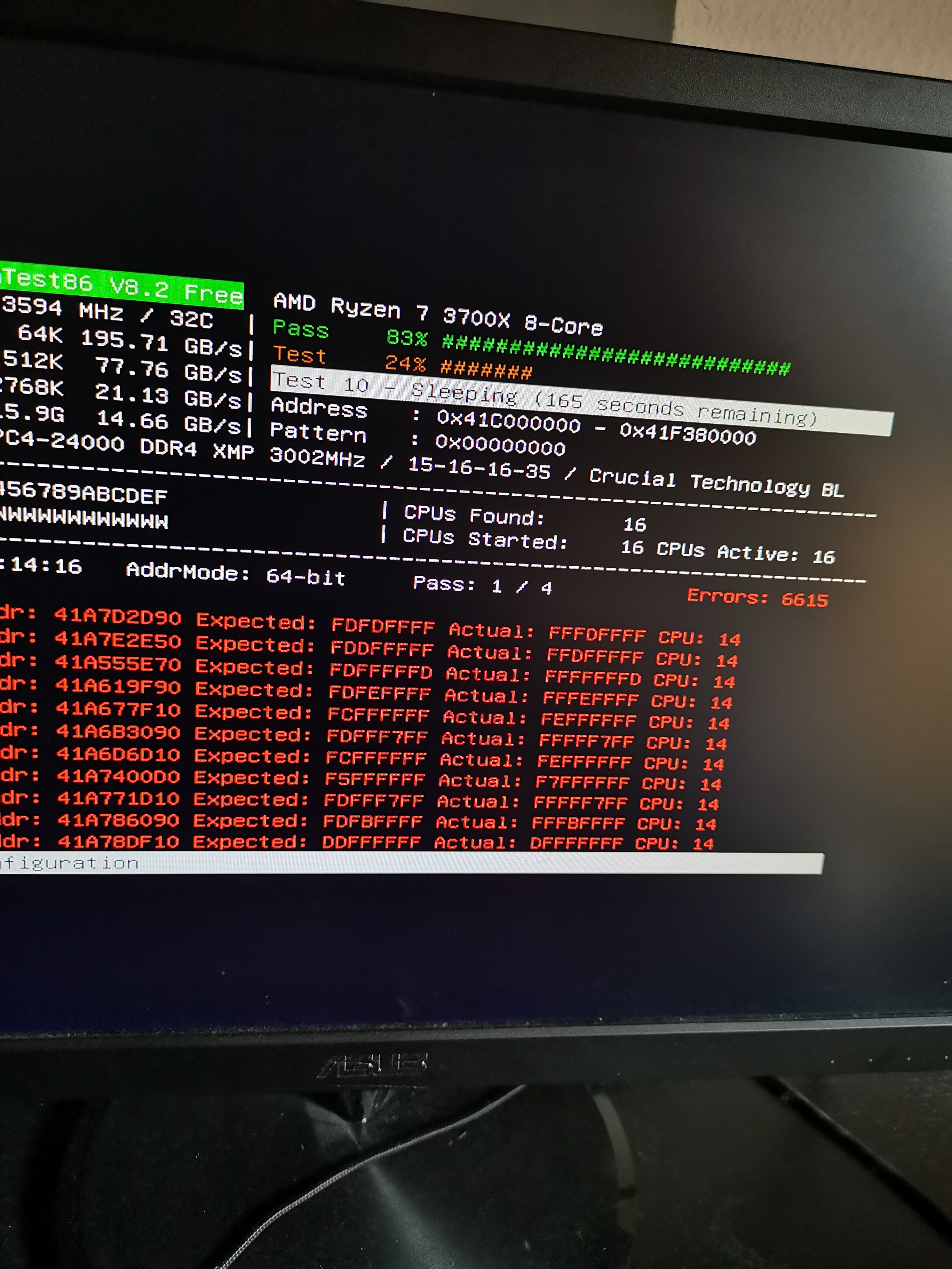

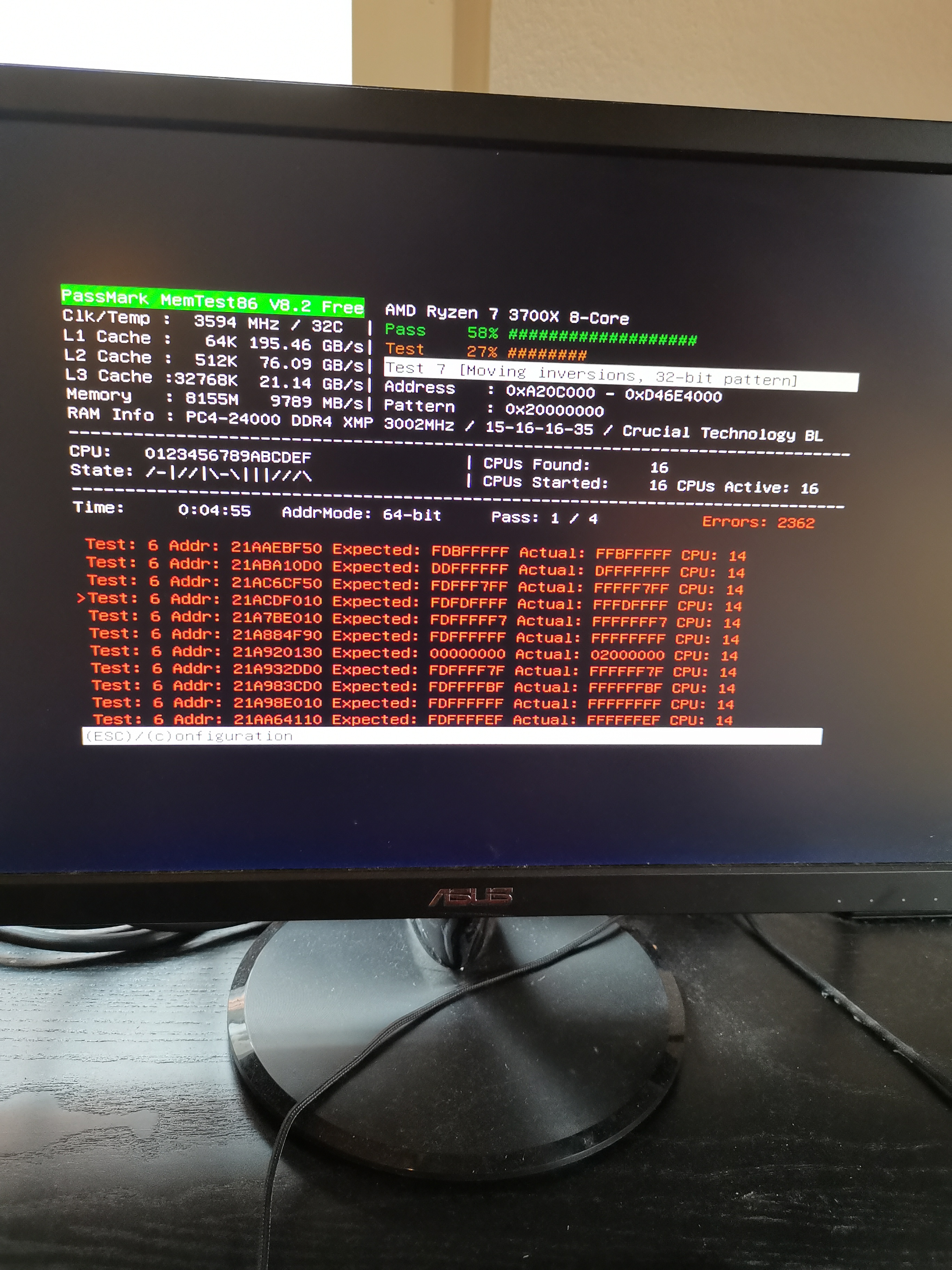

Hallo Community,
ich habe mir einen neuen PC zusammengebaut.
Leider läuft er nicht und ich erhalte fortwährend Bluescreens.
(https://www.computerbase.de/forum/threads/neuer-3700x-x570-endet-in-bsod-dauerschleife.1907215/)
Ein Memtest hat nun viele Fehler ausgewiesen.
Ich habe den Test
  • mit beiden Riegeln gemacht
  • mit jeweils einem Riegel in jeweils A2 und B2
Also insgesamt 5 Durchläufe. XMP ist deaktiviert.
Leider kann ich die Fehlercodes nicht deuten bzw. verstehe die Zusammenhänge nicht. Meine Frage ist ob nun die neue CPU, das neue Mainboard oder neue RAM defekt ist? Eventuell kann ich die Riegel bei einem Kollegen gegentesten. Aber Board und CPU nicht.

Nun, ich kenne das Tool nun nicht wie meine Westentasche, aber wenn da steht 3.594MHz denke ich das du im BIOS eingestellt hast das der 3.000er Arbeitsspeicher mit 3.600 laufen soll.
Und das würde ich erstmal wieder rückgängig machen.
Reaktionen: ergibt Sinn
Das scheint eher die Taktrate der CPU zu sein.
Zum Thema: hast du mal ein BIOS Update durchgeführt? Mehr würde mir da jetzt erstmal auch nicht einfallen, wenn der RAM stock läuft und du wirklich nichts daran geändert hast, ist es gut möglich dass der RAM defekt ist ...

Ja ist die CPU, ich habe nicht an den Standardeinstellungen verstellt. Ram Test lief mit 2400 MhZ.
@whats4
Ist das aktuelle 1.0.4 B Bios. Hatte auch 1.0.3 ABBA mit den selben Problemen getestet.
OC habe ich nicht gemacht. Läuft ja nicht mal mit den Standardwerten :(
Aufgrund der Fehler denke ich, dass irgendwas an den neuen Teilen defekt ist.

Kann es sein, das die CPU einen Treffer hat? Die Fehler betreffen immer nur CPU 14...
