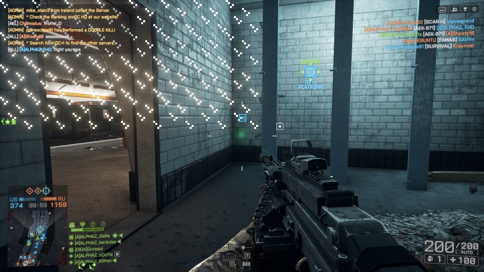

vor kurzem habe ich in Spielen einen Grafikfehler festgestellt. Genauer in The Witcher 3 und Battlefield 4. Andere Spiele habe ich nicht installiert. Es handelt sich um einen Pixelfehler, der immer nur für einen Bruchteil einer Sekunde auftaucht und sich teilweise in der gleichen Szenerie wiederholt.
Am Beispiel von The Witcher 3: Hier tritt der Fehler eigentlich nur in Dialogen und in dunklen Räumen wie Höhlen auf. Im offenen Gelände ist es mir noch nie aufgefallen.
Bei BF4: Hier tritt der Fehler unregelmäßig auf. Meistens allerdings nur für einige Sekunden. Danach ist für mehrere Minuten Ruhe.
Abstürze oder Bluescreens hatte ich trotz mehrerer Stunden Spielzeit noch nie. Auch andere Grafikfehler treten nicht auf.
Zuvor habe ich natürlich verschiedene Treiber ausprobiert. Aktuell ist der neueste AMD Treiber installiert. Zur Deinstallation der alten Treiber habe ich das Programm DDU im abgesicherten Modus benutzt. Die Grafikkarte wurde auch nicht übertaktet.
Die Frage ist nun ob es sich um einen VRAM Fehler handelt oder ob es doch ein Softwareproblem sein könnte. Die Grafikkarte ist seit ca. 4 Monaten verbaut. Anfangs ist mir der Fehler aufgrund Zeitmangels nicht aufgefallen. Ich müsste also versuchen über den Hersteller einen Garantieanspruch zu beantragen.

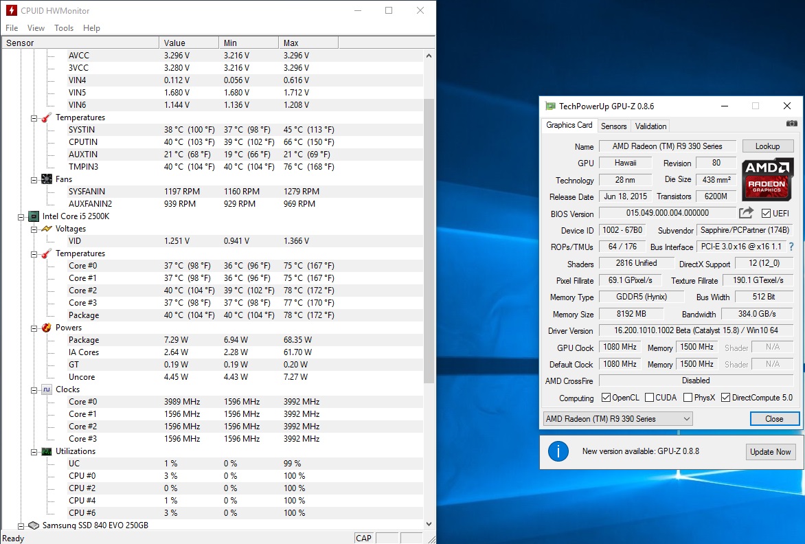

Hier kurz mein System und Screenshots bzw. ein GPU-Z Logfile:
-2500k @ 4 Ghz
-Sapphire 390x
-8 GB Ram
-Asrock Z68 Pro 3
-Samsung SSD 840 Evo
-Windows 10 mit allen Updates
Das GPU-Z Logfile wurde während einer Runde BF4 aufgezeichnet.

Das erste Bild sieht sehr nach VRam Fehler aus. Wenn der Fehler auch ohne eigene Übertaktung zu stande kommt, ab in die RMA mit genauer Fehlerbeschreibung (vor allem erwähnen, dass der Fehler selten auftritt!).

@ Plaste nein auch solche Pixelfehler können VRAM fehler sein

Der GPU-Takt könnte echt schuld sein, auch wenn das dann ein sehr schlechter Chip ist. Normal sollte die doch 1055Mhz haben oder nicht?
Habe die Version Crimson 16.5.2.1 installiert.

Ist der Screenshot von Gpu-Z aktuell?Weil da steht ja Version 16.2 beta
Gpu-Z ist aufjedenfall auch nicht aktuell.:D;)

Würde auf ein OC Problem tippen.
Treiberfehler zeigen sich eher in Problemen auf Shader Ebene ..also Fehler bei der Reflektionsberechnung imho.
Das ist zu viel OC oder schrott :D

Ich werde mal einen Test mit Furmark machen und berichten. Die alten Treiber werde ich auch nochmal austesten. Warum GPU-Z einen alten Treiber anzeigt obwohl der neue "eigentlich" installiert ist weiß ich auch nicht.

Du kannst die GPU-Z Angabe abgleichen, wenn du im Gerätemanager die Treiberversion vergleichst. Dort steht immer welche Version aktuell geladen wurde. Kann sein das die Treiberdatei von der Aktualisierung ausgenommen wurde weil sie noch zum Zeitpunkt der Installation gelanden war. Der Teufel ist ein Eichhörnchen.
Die Versionsnummern der Treiber folgen einem anderen Schema als die des Treiberpakets. In der .inf Datei wirst du dann fündig welche Version hätte installiert sein sollen.
Beim Entpacken des Treiberpaketes bleiben in der Regel in C:\AMD\[Support]..... alle Daten erhalten und können eingesehen werden.
