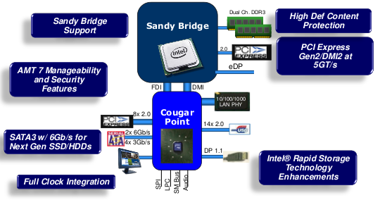

Sun_set_1
Commodore
- Sep. 2008
- 4.279
Samurai76 schrieb:Sunset, setzen, 6. Defekter PCIe Slot? Nur Bildfehler? Ich denke nicht. Wenn der PCIe Slot defekt ist, gibt es alles, aber keine Bildfehler, an dieser Stelle gibt es nämlich gar kein Bild, nur Daten, die mal Bild werden wollen. Da der Slot aber auch bei Grafikausgabe Bidirectional genutzt wird, eher ein freeze, Black- oder Bluescreen, Treiberreset, eigentlich alles, ausser Bildfehler.
Überhitzen der Northbridge? Was soll das für ein Nackenschuss durch die Hüfte sein, PCIe geht über PCI Lanes direkt an/in den Prozessor, da redet die Northbridge nicht (mehr) mit. Auch dort gibt es noch kein Bild, nur Daten. Auch dort gibt es alles, ausser Bildfehler.
Ich kenn die Pin-Belegung nicht, kann nicht beurteilen ob jeder einzelne Kontakt bi-direktional genutzt wird oder jeder PIN richtungsspezifiziert ist. Insofern war das nen Blind-Schuss, den ich vertreten kann. Aber Danke für die Note...
Mein Post ist aus der Ansicht heraus entstanden, dass der Fehler nicht zwangsläufig in der Grafikkarte entstehen muss, sondern auch vorher entstehen kann. Wenn Daten bereits vorher irgendwo korrumpiert werden. Solange die Fehler schon in komprimierten Texturdaten entstehen, die auch aus dem Arbeitsspeicher oder von der Platte kommen können, können die auch durch jede Fehlerprüfung gehen ohne Treiberfehler o.ä. erzeugen.
Und das nun sämtliche CPU<-> GPU Kommunikation an der Northbridge komplett vorbei läuft, ist mir wirklich neu.
Wie gesagt, wir wissen nicht an welcher Stelle die Fehler entstehen. Deswegen finde ich es mutig, andere Teile kategorisch auszuschließen, nur weil die normalerweise mehr / andere Fehler hervorrufen.
Ja, das ein Fehler in der NB -nur- Bildfehler hervorruft ist zugegebener Maßen unwahrscheinlich, aber möglich.
Aber wie wahrscheinlich ist es zwei VRAM-defekte Grafikkarten nacheinander zu erhalten, wenn die Ausschussfehlerkennung von defekten Karten irgendwo bei 0,01% rumdümpelt?
xxMuahdibxx
Fleet Admiral
- Juli 2011
- 38.452
@ Sunset Problem dabei ist
1. Grafikdaten werden nur in der Grafikkarte berechnet ... denn die CPU berechnet nur Geometriedaten oder Rauch
2. Die Fehler sehen halt aus wie VRAM Fehler ( kennt man einfach besser wenn man das öfters mal gesehen hat )
3. wie warscheinlich ist das der Händler die gleiche Karte einfach wieder zum Käufer zurückschickt und sagt die ist getauscht ?
Sicher Warscheinlicher als 2x eine andere defekte Karte zu bekommen sogar.
@ TE teste es einfach mit anderen Testprogrammen Furmark belastet nur die GPU aber nicht den GPU RAM da gibts andere Programme für
Video Card Stability Test 1.0.0.3 build 80416 ist zwar nen uralter aber er lastet das VRAM total aus und erkennt fehler selbstständig..
Achja noch das Bild für den Chipsatz ... wo die NB nix mit PCIe zu tun hat ... aber Achtung je nach Chipsatz haben auch die wieder was mit PCIe zu tun aber dann oft nur für die 1x 4x und 8xer .
