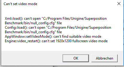

Ich bin im Moment wirklich etwas ratlos. Nach dem Windows 10 creator's update habe ich das Problem, dass sich Spiele manchmal nicht starten lassen. Nach einem Reboot klappt es dann vielleicht. Einige Anwendungen starten dann gar nicht (3DMark), andere zeigen einfach nur ein pinkes Bild (Hearthstone) oder starten nach einer Fehlermeldung (siehe Screenshot, Unigine Benchmark) dann im Fenstermodus und laufen dort ganz normal.

Am Soundtreiber liegt es nicht. Bin recht ratlos.
Wenn das Problem auftritt, kann ich zudem keine Änderungen an der Auflösung vornehmen. Auch der blaue Link zu den Adaptereigenschaften tut bei einem Klick rein gar nichts: https://gyazo.com/4ed06e85bdcbce02c1384aeebf6d92e2

Hatte AB komplett deinstalliert. Soundtreiber deinstaliert, AV deinstallert, nichts hat geholfen. Ich bin nun wieder auf dem 17.2.1, der hat dieses Problem nicht.
An alle hier anwesenden mit dem gleichen Problem, nutzt ihr zufällig DVI? Ich vermute mal, es betrifft keine HDMI Verbindung, Displayport muss ich noch testen.
Displayport hat es gefixt.
Das liegt nicht am Windows 10 creator's update sondern an den AMD Treiber seit 17.4 .. . Ob die RX Serie auch betroffen ist weiß ich nicht, aber betroffen von diesem Problem ist die R9 200 Serie. So wie es aussieht aber nur über DVI.

Hallo.
AMD will dieses Problem versuchen zu fixen ,, jetzt erst. Vorübergehend hilft es die GPU-Skalierung einzuschalten im Crimson Treiber und in Windows manuell den Monitor auf seine Hertz-Zahl einzustellen (z.b 60Hz anstatt der oft automatischen 59Hz).
