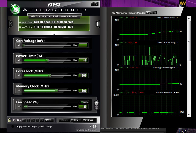

Ich spiele hauptsächlich CS:GO und seit einigen Wochen habe ich immer wieder EXTREME Fps Einbrüche. Sprich von 200+ auf 50FPS. Das Stört natürlich EXTREM. Ich habe mal MSI Afterburner nebenbei laufen lassen und habe gemerkt das die GPU Auslastung immer am schwanken ist.
Ich hoffe ihr könnt mir weiter helfen.

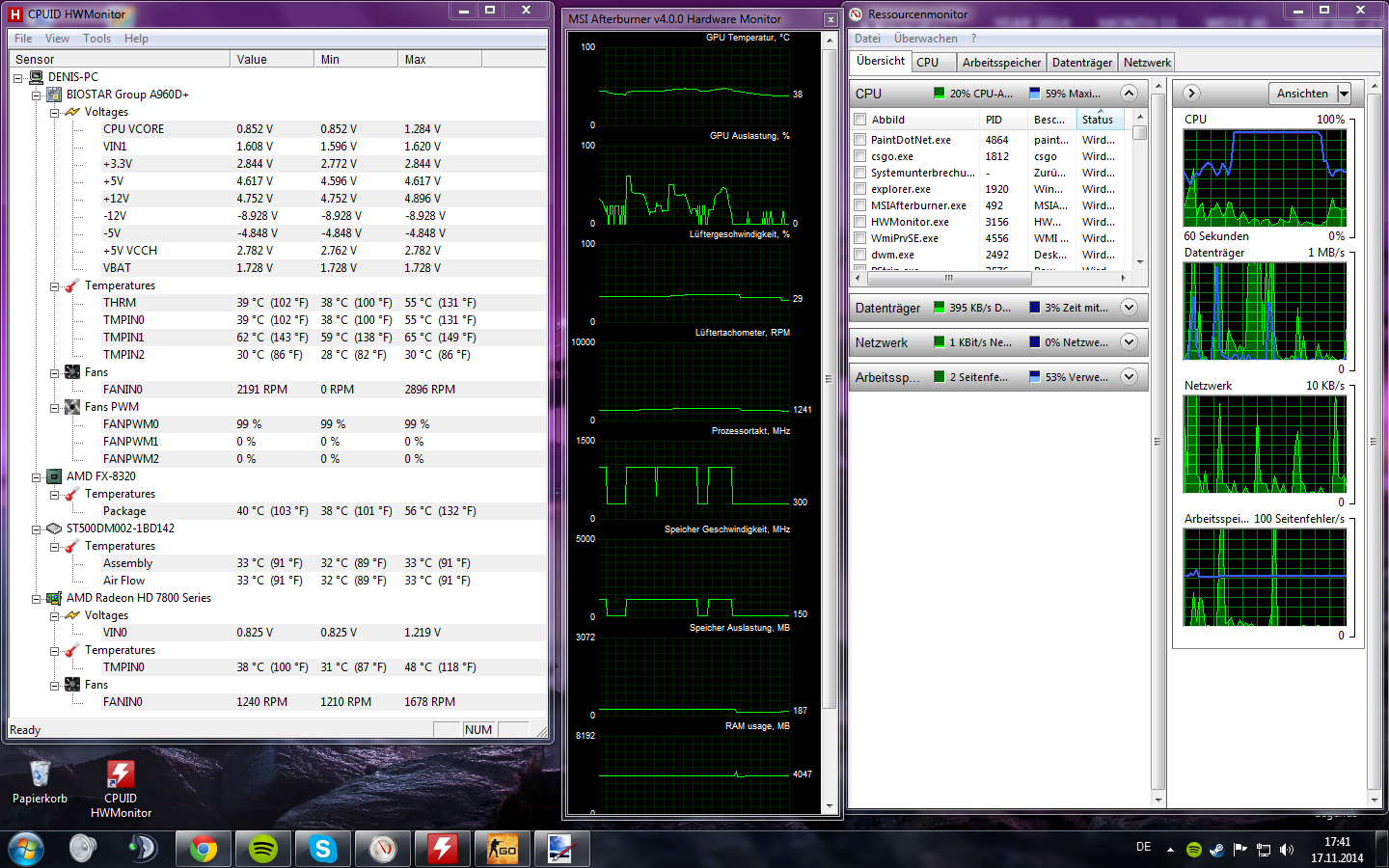

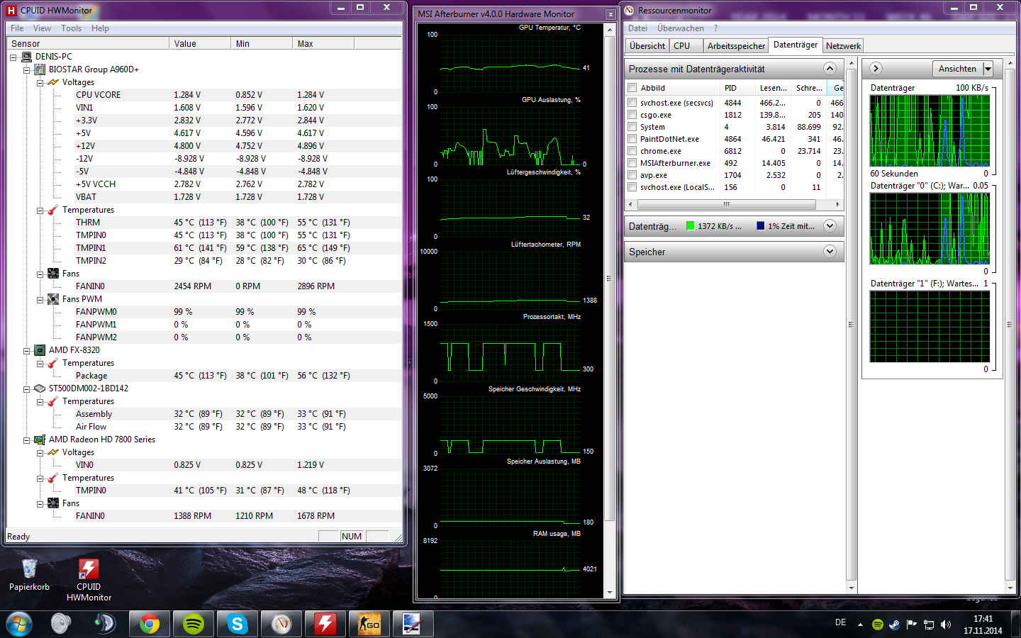

So hab jetzt einen kleinen Test gemacht.
Das war als ich gespielt habe:
Das war als ich aufgehört habe: (im Menü)
Ich habe 15 Minuten lang gespielt. Naja ruckeln kann man nicht sagen wie gesagt es ist so das man am anfang 200+ FPS und kurz danach 50FPS und das immer wieder so sprich die FPS schwankt Extrem.
