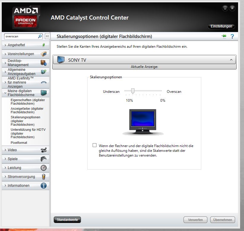

Vergesse ich irgendwelche Einstellungen ? Ist irgendetwas falsch eingestellt? Oder muss ich im AMD Catalyst Controll Center etwas umstellen? Shit.JPG Bei den Win8 Bildschirmauflösung Einstellungen ist bereits ein Haken für "Einstellungen für stereoskopisches 3D für alle unterstützen Anzeigen aktivieren".

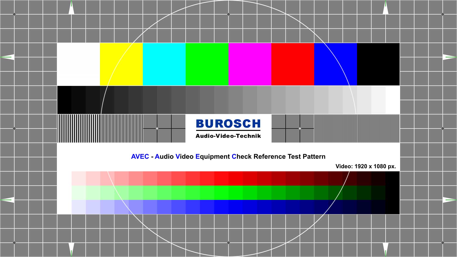

Sich ggf. mit FullHD Testbilder überzeugen das das Bild auch wirklich die 1920x1080 darstellt.
Und Overscan auch im AMD CCC deaktivieren!
Wo finde ich die Overscan Einstellung auf dem Fernseher? :( Habe meinen Post nochmal editiert, somit ist schon mal ausgeschlossen, dass die Software nicht richtig funktioniert.

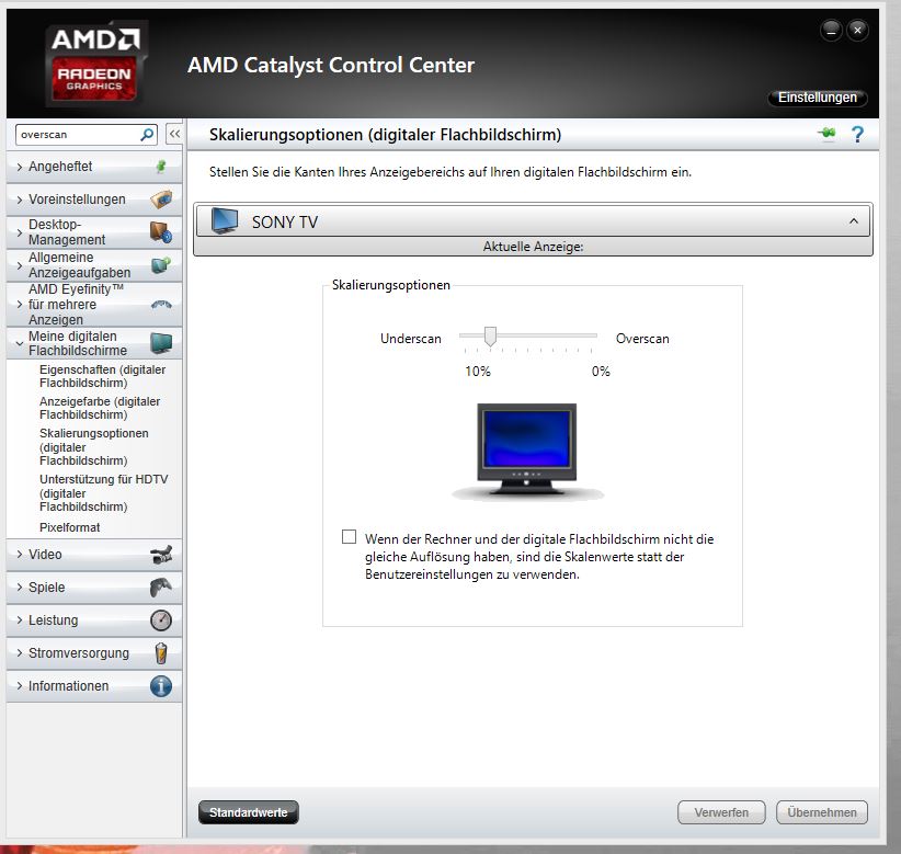

shit2.JPG <- Muss ich hier auf 0% einstellen? Haken rein?

Super! Der Film über die Festplatte läuft einwandfrei, da ich Overscale im AMD CCC ausgestellt habe. Das Phänomen beim PS4 zocken exestiert immernoch...
