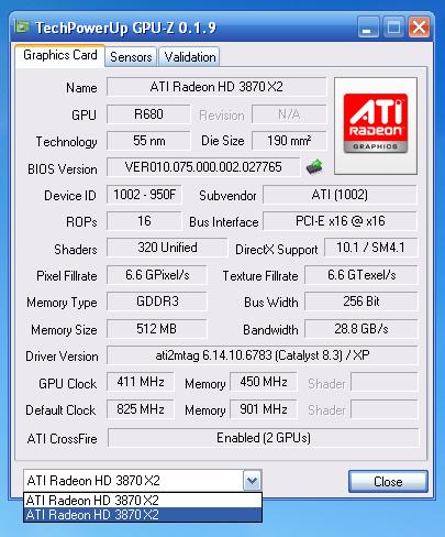

die 8000 punkte sehen irgentwie danach aus, als wäre crossfire ausgeschaltet (geht das bei der karte?) oder als würde die karte nicht mit 16 lanes angesprochen... poste man nen gpu-z screen.

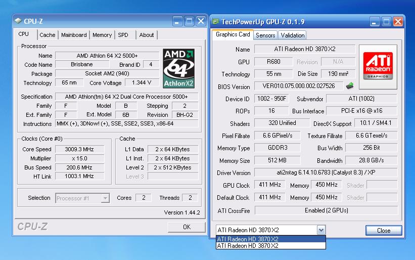

Im anhang mal die screens von CPU und GPU.
AXO noch was, ist das normal das in den letzten beiden grafik-tests nur eine CPU richtig ausgelastet werden? Da wird mir bei der G15 meist nur 50% last angezeigt. Wie es bei vista aussah kann ich leider nicht sagen da ich da noch nicht alles installiert habte.

btw. komische Taktraten die die HD3870X2 hat, normalerweise hat die doch irgendwas über 700... Oder liegt das am Stromsparmodus?

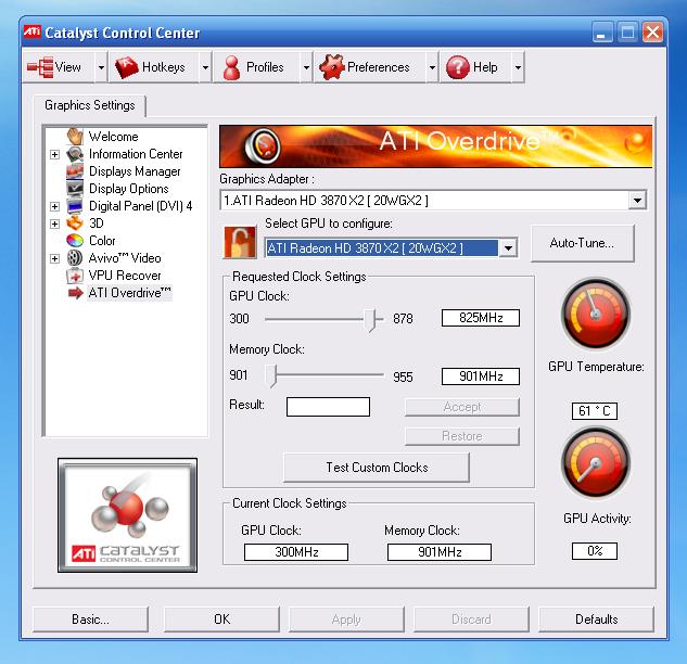

Das mit den taktraten verstehe ich auch noch nicht genau. Je nachdem welche der beiden "karten" man anwählt bekommt man unterschiedliche tanktraten sowie temperaturen wie auch "lüftergeschwindigkeiten"...
Zum vergleich habe ich noch ein bild der 2. auswahl gemacht. Hänge auch noch einen screen vom CCC mit an. Da sieht man, dass der 2D-takt bei 300 Mhz steht.

Hmm komisch, dass je nach Grafikchip unterschiedliche Werte angezeigt werden, irgendwas kann da ja nicht stimmen. Kann natürlich sein, dass ich mich irre und das Tool bei dieser Graka falsch ausliest.

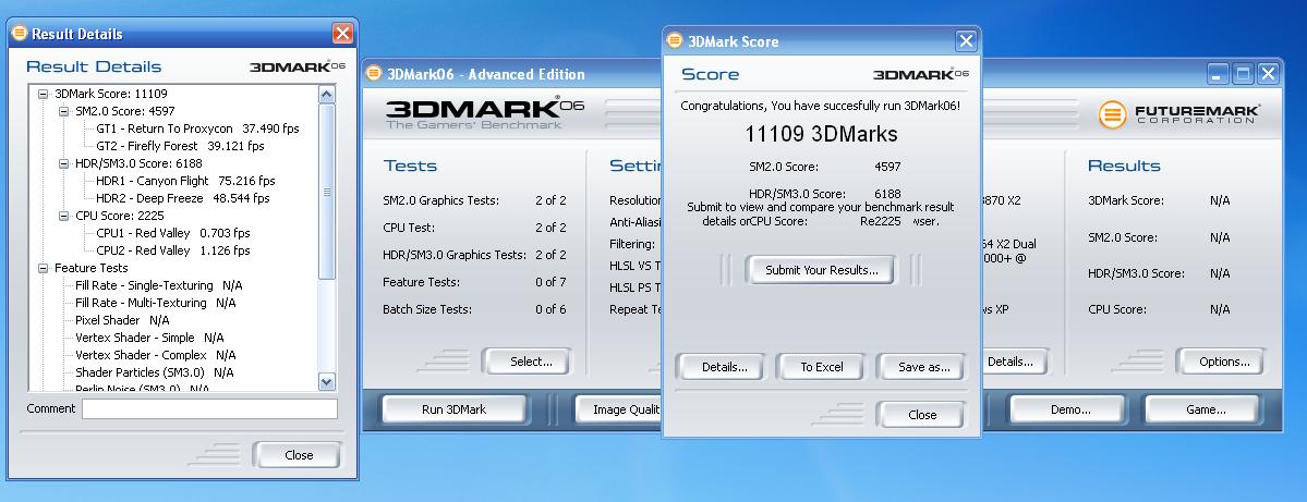

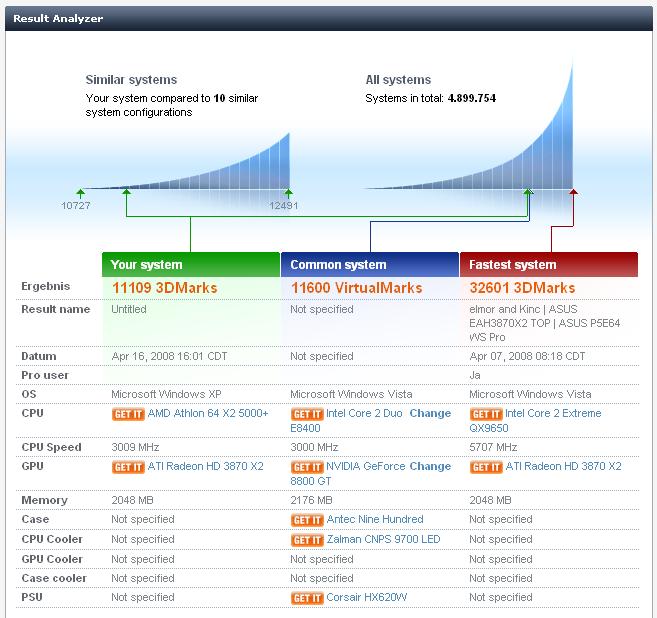

Dann fehlen nur noch 1000 marks ...wobei ich im vergleich zu "ähnlichen" system doch noch recht schlecht abschneide.

Wenn du das mit den punkten meinst. Ich habe einfach den catalyst 8.4 installiert und das wars.
