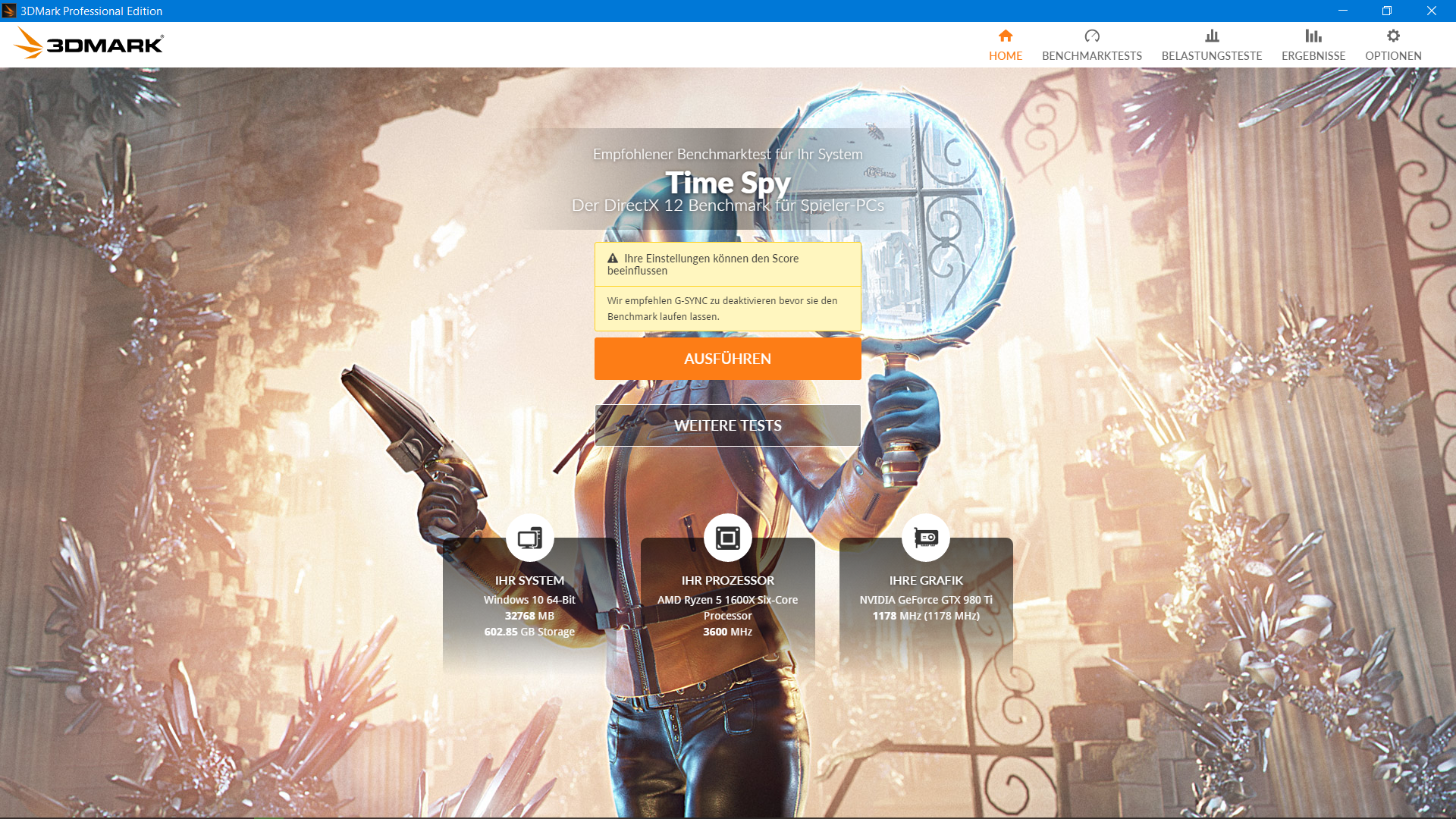

Moin moin,
habe heute die neuste 3DMark Version installiert.
Beim Start wird mir angezeigt das ich G-Sync deaktivieren soll weil sonst der Test verfälscht wird.
Das Lustige daran ist das mein Monitor gar kein G-Sync hat.
Ist das schon jemandem aufgefallen ?? Ist das ein Bug oder so ??
dann ists Vsync oder G-Sync compactible ( was der Monitor auch nicht könnten sollte )
P.S. oder du nennst uns den falschen Monitor in der Signatur ... die nicht alle eingeblendet haben.

An meinem Freesync bzw. G-Sycn kompatiblen Monitor habe ich das auch.
Was sagt den der Treiber? ist da G-Sync aktiv?
Wobei wenn du die 980ti hast, sollte das nicht gehen:confused_alt:
Erst Pascal unterstützt G-sync bei freesync Monitoren

Habe gerade nochmal geguckt:
Wenn ich Gsync im Treiber deaktiviere, steht die Meldung nicht mehr im 3D mark
@mcbloch was steht bei dir im Treiber?
Ist bei mir im Treiber gar nicht vorhanden, kann ja auch nicht da der Monitor werder G noch Free Sync hat.

bei mir kommt die meldung nur wenn ich gsync eingeschalten habe, wenns aus ist kommt die meldung nicht
