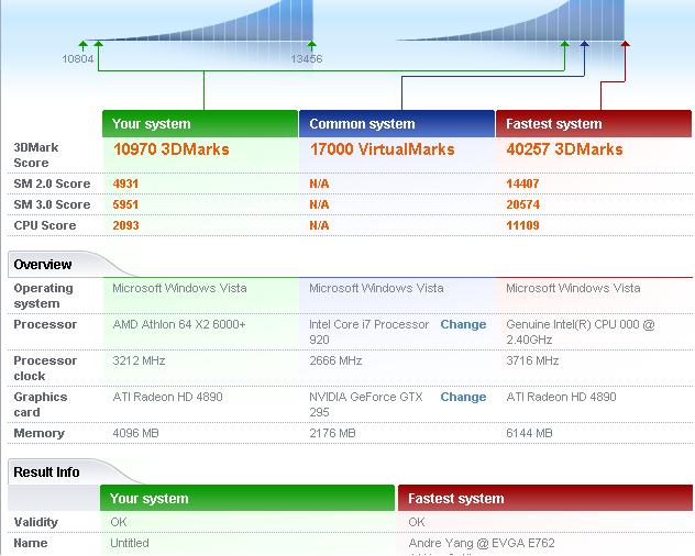

Hab gerade mal spaßeshalber den 3DMark06 laufen gelassen; ich bin sehr verwirrt über das Ergebnis, schaut es euch mal bitte an!
Die Karte soll doch ca. 15k Punkte erreichen!?
Ich habe gerade mal 5k Punkte?!
Was ist da schief gelaufen?

du kommst auf knappe 11k ...die werte sind i.O.
dein " bremsklotz " in dem benchmark ist deine cpu,
daher auch nicht aussagekräftig. benche lieber unter games - reale anwendungen.
zur not nimmst mal den vantage, dieser nicht so sehr von der cpu abhängig ist.

- nochmal zum 3dmark ...du hast " nur " einen cpu-wert von ~ 2100pts.
dieser verfälscht das komplette ergebnis, daher wertlos.

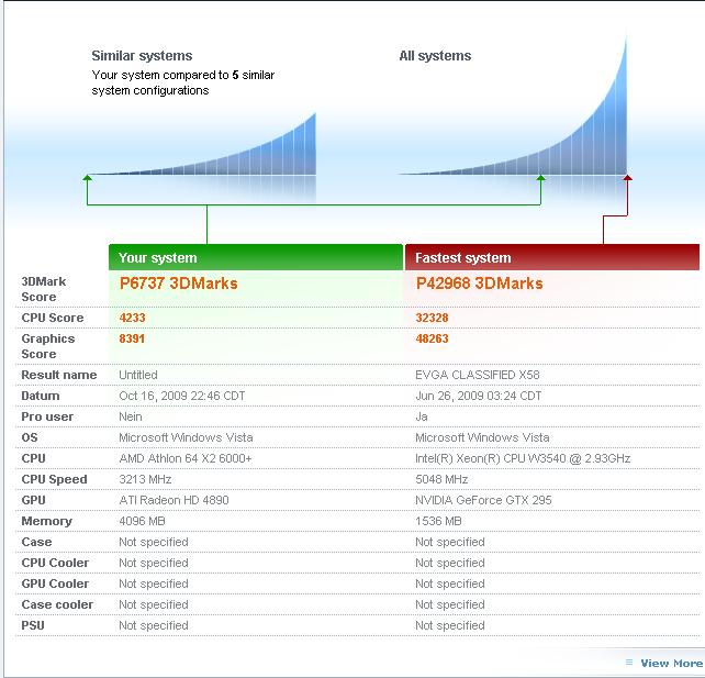

Das Ergebnis vom Vatage:
Ich habe einen Graphics Score von nur 8k Punkte, hin gegenüber die GTX 295 fast 50k Punkte hat!
Das kann doch nicht nur an der CPU liegen?
Liebe Grüße

naja ...der vantage war wohl doch ein schlechtes beispiel ^^
das sind vergleichswerte mit nvidia mit aktiviertem physX ....klar das da deine
config total altbacken & minderwertig aussieht.
cpu-wert ist für´n oarsch ...der gpu-wert kommt mir auch etwas wenig vor.

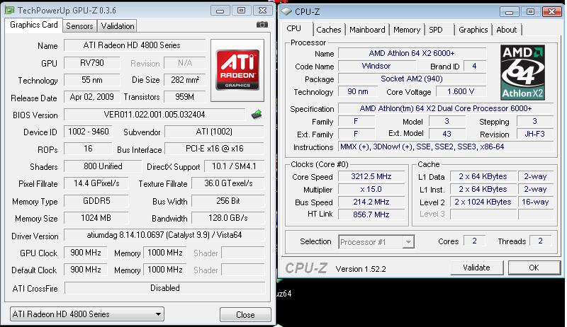

- mach mal am besten ein pic. von gpu-z / cpu-z u. poste dieses mal in deinen thread.
Pic vom GPU/CPU-Z liegt doch im Anhang?! ;)

rofl ....graka wird normal angebunden, zwar net @ pci-e 2.0 aber es gibt schlimmeres.^^
was schlimm ist ....deine vcore 1,6V!
stimmen denn noch die temps von deiner cpu ?
hast den eindruck / das gefühl das diese throttled ?

Keine Angst, ich denke ich weiß was ich mache; und ja, die Temps sind alle I.O
Eingestellt im Bios sind nur 1.5V ;)

Die verhältnismäßig kleine CPU bremst einfach nur den Score aus, die ist nicht mehr Benchmark tauglich. Dennoch reicht sie für die meisten Games noch aus, da die Mehrheit aller Spiele nicht durchgehend CPU-limitiert sind sondern höchstens in Extremsituationen von der CPU etwas gebremst werden.
Im GPU-Score von Vantage bist du auf dem Niveau der GTX 260 in meinem System. Das passt alles, da der GPU-Test mit einer relativ guten Grafikkarte im Performance Preset auch schon stark von der CPU beeinflusst wird.

Also, wenn du im Bios 1,5 Volt Vcore einstellst, und CPU-Z dir sagt, dass real 1,6 V anliegen, sollte dir das schon zu denken geben!!!
Besonders mit einem älteren Board/Chipsatz, bei dem es eigentlich keine Auslesefehler von CPU-Z geben kann.
Mach wirklich mal einen Durchlauf mit Default Werten im Bios, da kann was nicht stimmen.
