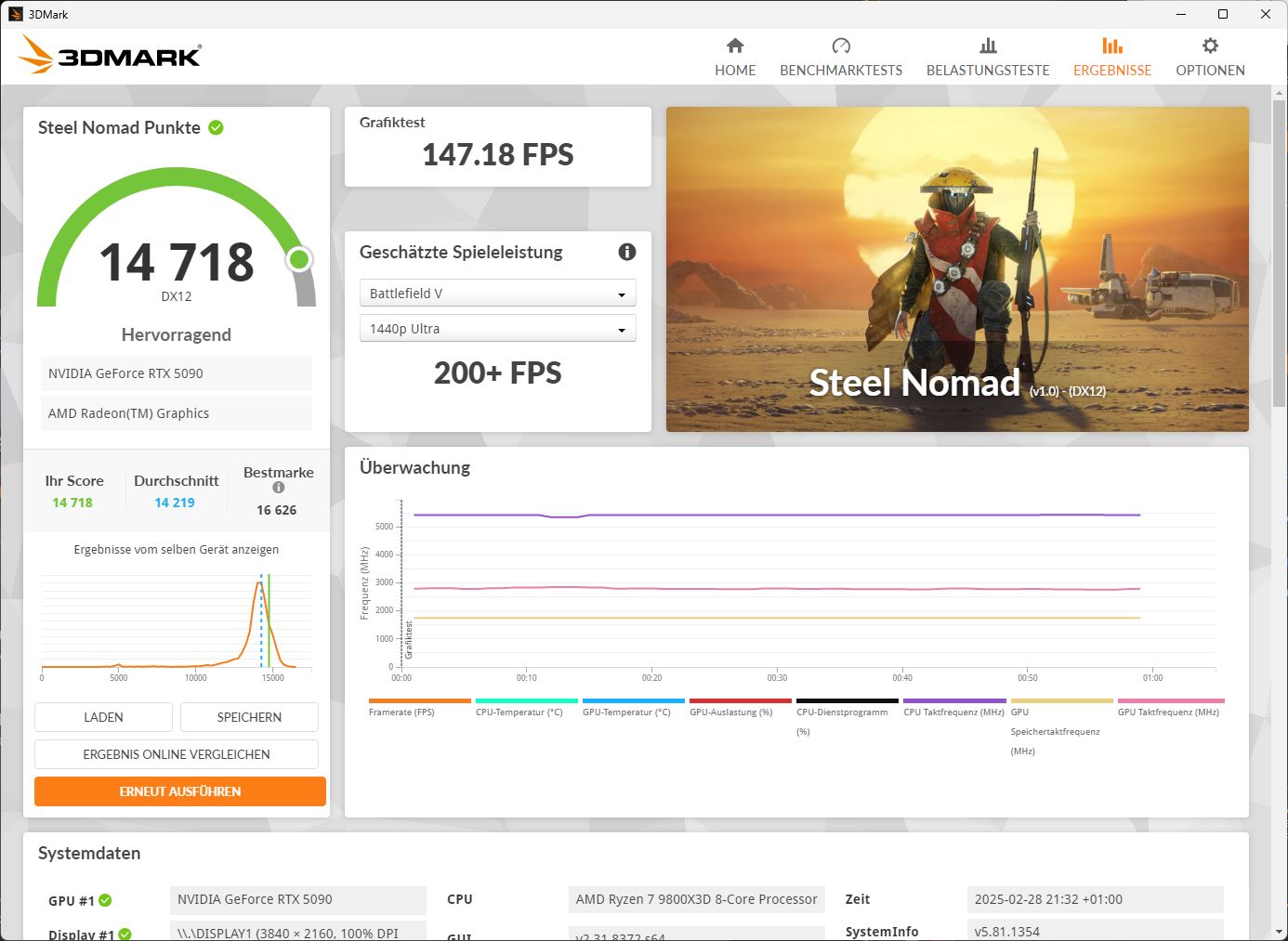

Wie sind die Punkte in Steel Nomad, Time Spy und SolarBay? hier auf CB kannst ja sehen wo sie liegen sollten.
Ich bin z.B. mit meiner 4080 in allen Tests über den Ergebnissen von CB.

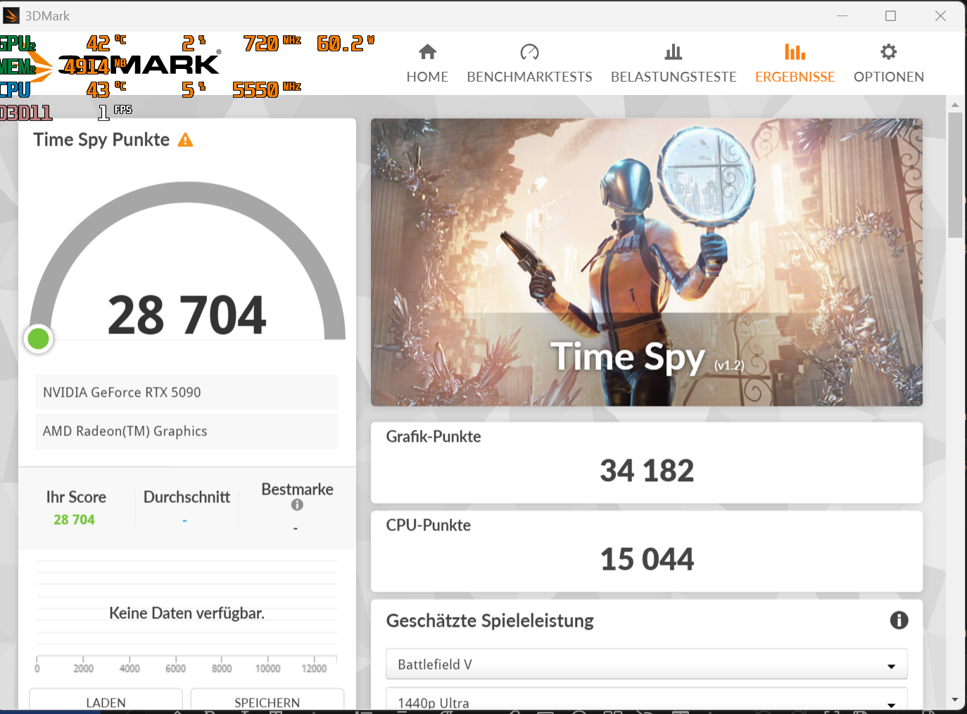

Und das ist nun wirklich weit weg von den Ergebnissen die ich so fand...

Hast du Gsync an? Die FPS gedeckelt? Was wird denn angezeigt vom 3D Mark, es gibt ja ein Ausrufezeichen.
Nur dass es den Treiber nicht mag weil nicht zertifiziert. Aber ja Gsyyn (kompatkibel ) ist aktiv...

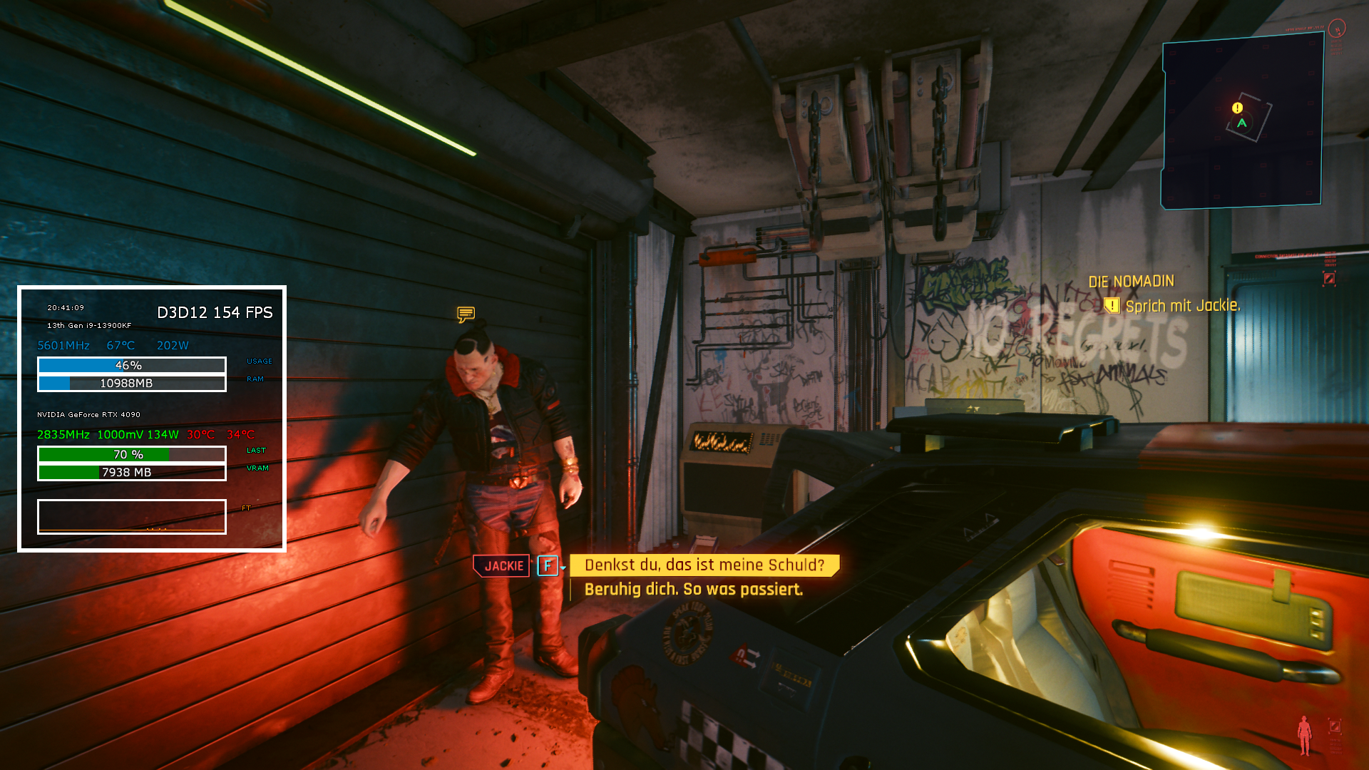

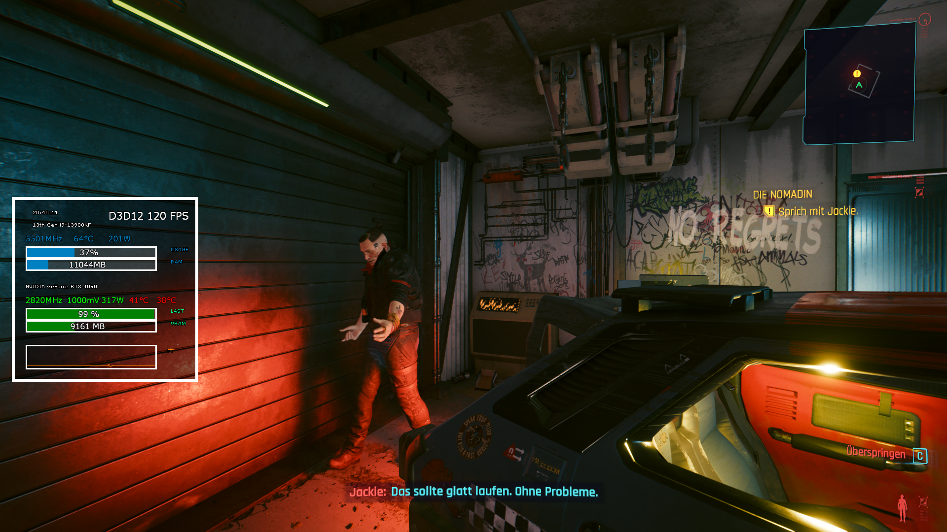

HisN schrieb:
Wer seine Graka nicht ausgelastet bekommt, der dreht die Settings nicht hoch genug.
Ich würde das nicht an einem Benchmark festmachen.
Ohoho, meine CPU ist zu lahm für meine Graka
Ein Regler später.
Das mit einem Benchmark zu vergleichen, bei denen Du die Regler ja offensichtlich nicht bewegen sollst .....

Bist Du so lieb und lieferst CPU-Z Screens Memory-Tab und Mainboard-Tab?
Und warum schnippelst Du den Screen vom Benchmark so ab, da sind doch interessante Sachen drauf zu sehen. Z.b. steht da bei Dir "keine Daten" direkt unter dem Score?
