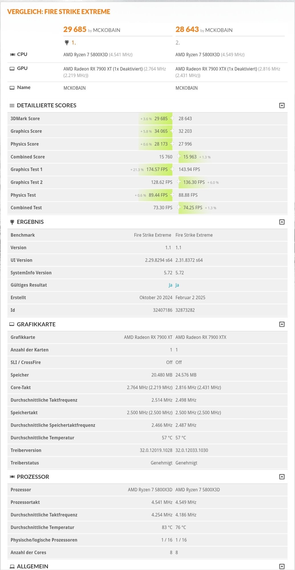

Am Beispiel des Firestrike extreme erreiche ich ca. 1000 Punkte weniger als mit meiner 7900 XT vorher.

War bei einem vielleicht VBS/HVCI an?
(sieht man auch in dieser Übersicht, aber der Bereich unten ist abgeschnitten)

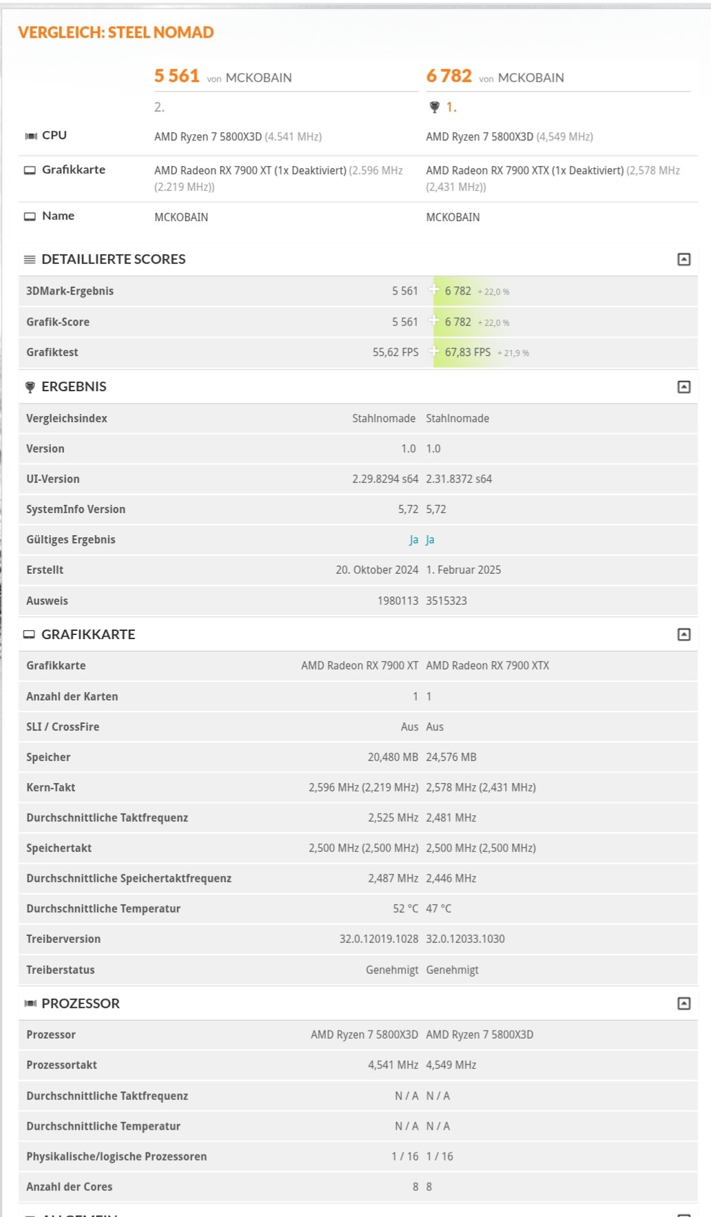

Sieht das bei einem moderneren Benchmark (Timespy oder Nomad) auch so aus?
Die CPU scheint "kühler" zu laufen aber auch mit weniger Takt bei der 7900 XTX. Ist nicht "viel". Aber vielleicht lief gerade während des ersten Graphics Test irgendwas noch im Hintergrund.
Ich weiß gerade nicht, inwieweit Firestrike auf die CPU geht.
Würde auch mal mit Timespy und/oder Nomad gegentesten.
Hast du den Treiber sauber neu installiert nach dem Tausch? Vielleicht gibt's da Probleme mit alten Cache Daten oder was auch immer ...
Firestrike ist mehr auf CPU Leistung aus. Timespy ist mehr auf Grafikkarte.
Es bleiben ja nur Treibererkennung und Stromspareinstellungen. Im Grunde darf man erst einmal mit DDU den Treiber deinstallieren und nach der Reinstallation sollte das System besser laufen.
Reaktionen: mckobain
Es ist durchaus möglich, dass der Treiber den Wechsel der Karte nicht registriert bzw. die Konfiguration nicht geändert hat und die Karte somit nicht mit voller Leistung läuft. Kann aber natürlich auch ein anderes Bottleneck vorliegen, beispielsweise bei der CPU. Oder der RAM läuft nicht mit vollem Takt, auch das wäre denkbar.
Am besten einmal per DDU den Treiber runterschmeißen und erneut installieren. Möglicherweise löst das das Problem bereits. Ansonsten mal die CPU-Last beim Benchmark beobachten und den RAM-Takt überprüfen.

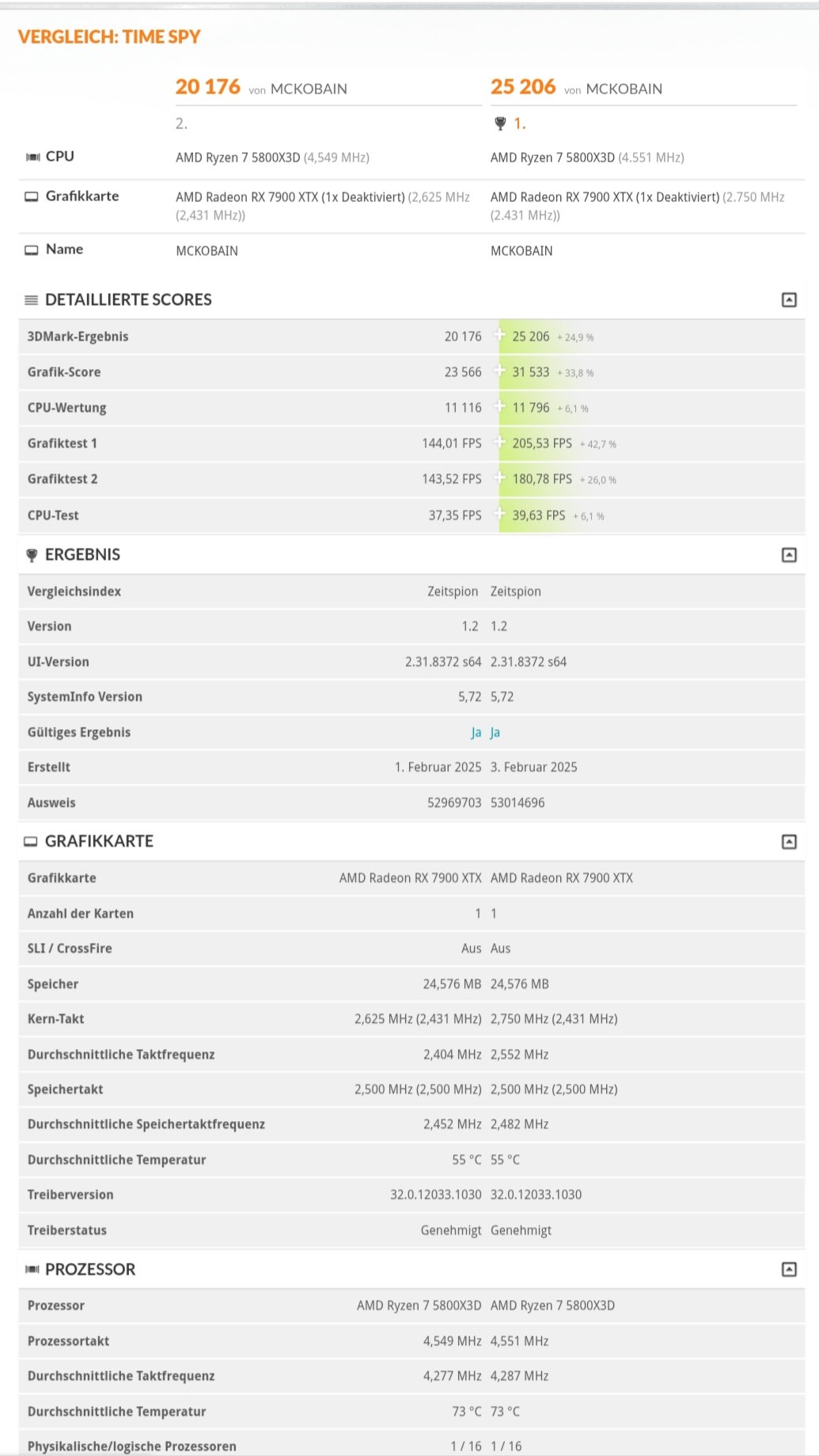

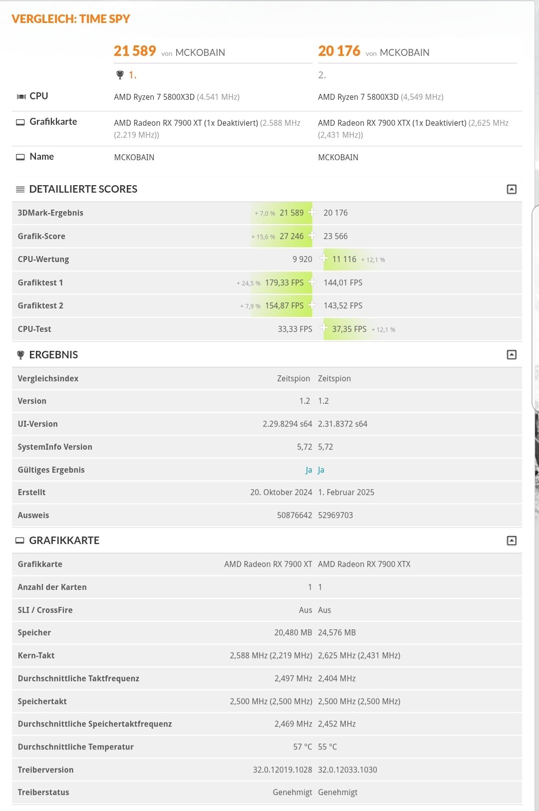

Timespy sieht ähnlich aus... Muss ich Windows unbedingt neu Aufsetzen? Den Treiber werde ich bei Gelegenheit mal sauber installieren.
Nein nicht Windows neu installieren, nur den AMD Grafiktreiber sauber neu installieren, das ist ein Aufwand von 5min!

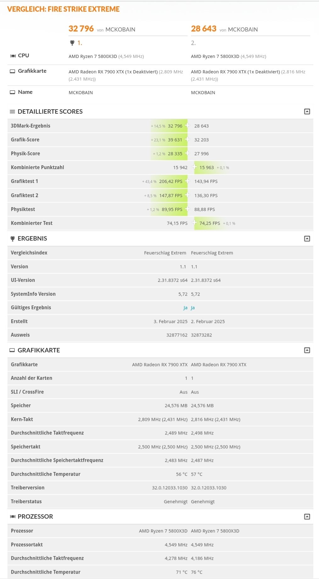

Hab mal den Treiber per DDU sauber entfernt und neu installiert. Das sind die neuen Werte, passen die besser?
Sieht doch schon besser aus, hab die Werte nicht im Kopf, aber auf der Ergebnis Seite sieht man ja deutlich ob man über oder unter dem Durchschnitt liegt
