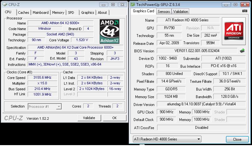

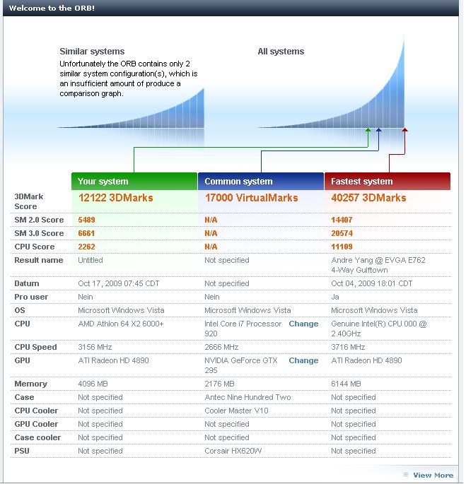

Guckt mal hier, 12100Punkte(3D06):
Was ich geändert habe:
CPU auf 3.15Ghz
HT auf 1051Mhz (Spannung um 0,025V angehoben)
Mh, lag es nun wirklich an dem HT?!
Ich werd nachher mal mit 3.25Ghz Benchen, muss nur eben was jetzt Erledigen gehen^^
Liebe Grüße
Hey
Oki, mit 3.22Ghz(HT 1070) habe ich geschlagene 90 Punkte mehr. (12200)
Ich denke, damit muss ich mich wohl zufrieden geben :p
Danke euch alles!
Liebe Grüße
