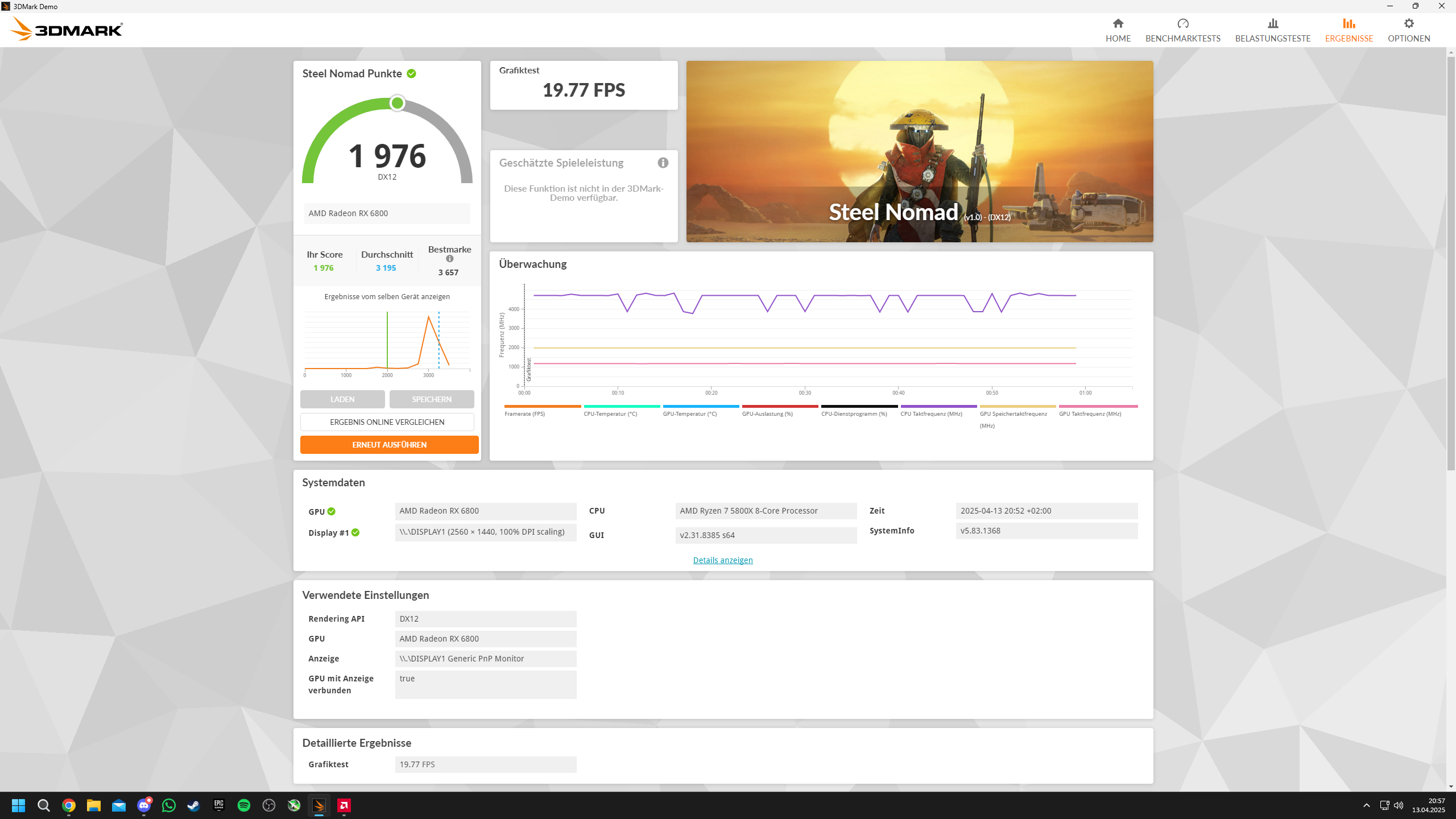

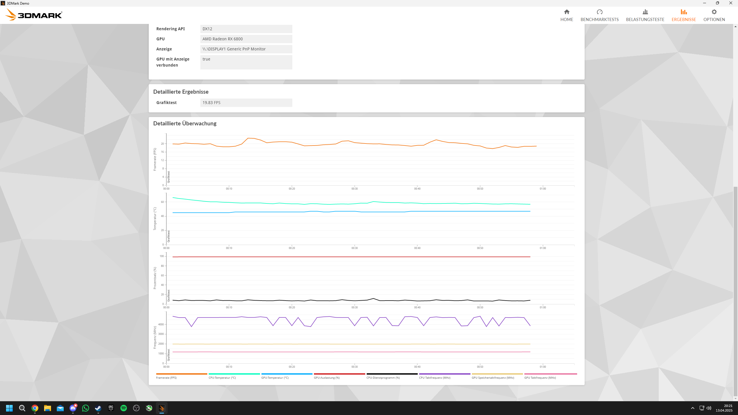

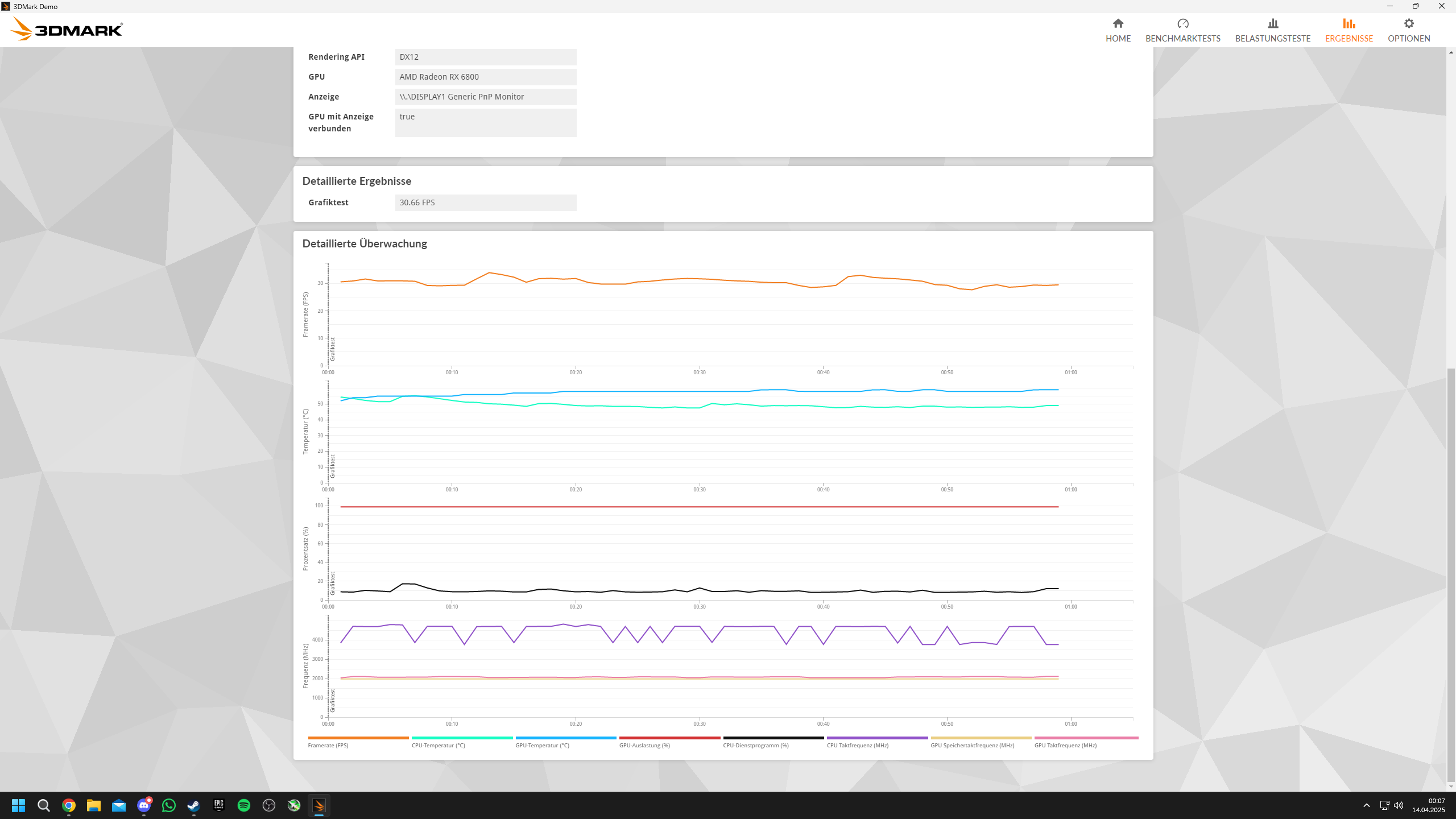

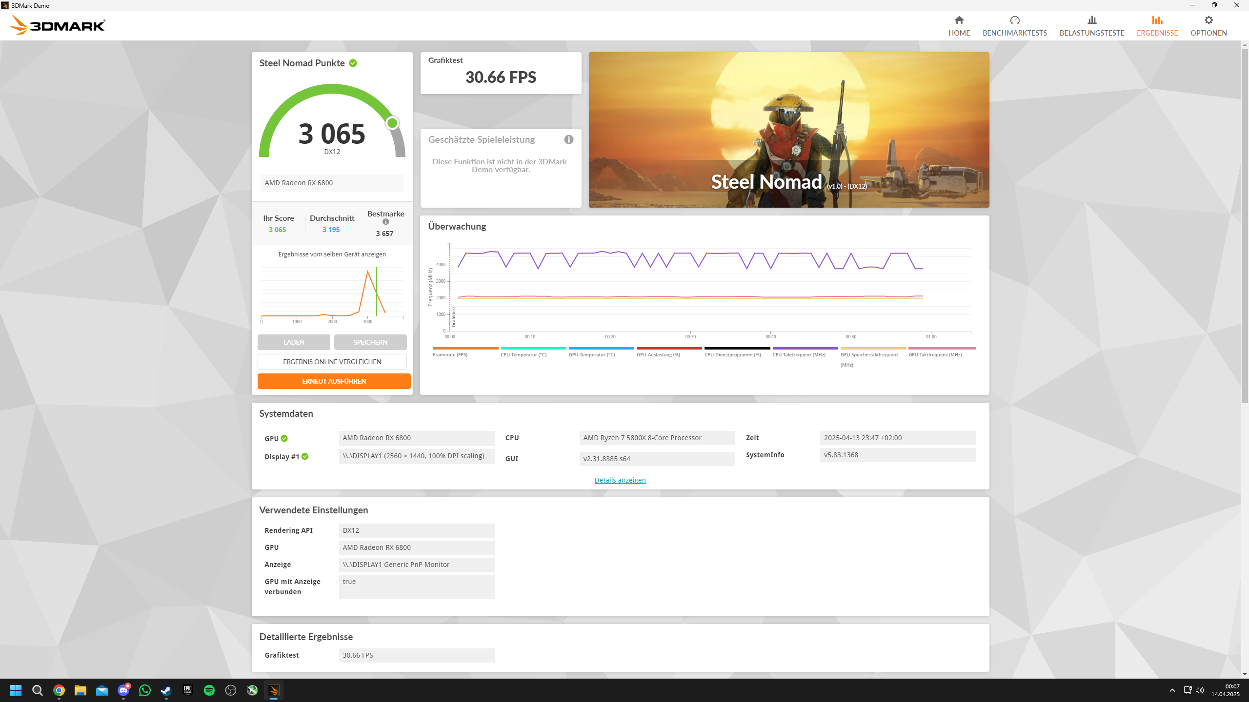

Hallo liebe Community,
Ich habe Steel Nomad in 3DMark ausführen lassen und liege WEIT unter dem Durchschnitt. Ich habe das Ergebnis angehängt. Kann mir wer vielleicht helfen? Vielen Dank :)

Ich habe mal nach dem offiziellen "gametakt" derRX6800 gesucht und der soll bei ca 1800Mhz liegen.
Deine Karte scheint bei ca. 1000 MHz festzuhängen?
Hast du mal den Treiber neu installiert, oder irgendein Programm wie den Afterburner installiert, was da dazuwischen funken könnte?

Der GPU Takt sieht in der Tat nicht korrekt aus.
Mit Boost sollte er locker über 2000 MHz gehen, bei dir sind es nur 1200 MHz.
Taktet die GPU bei Spielen hoch?

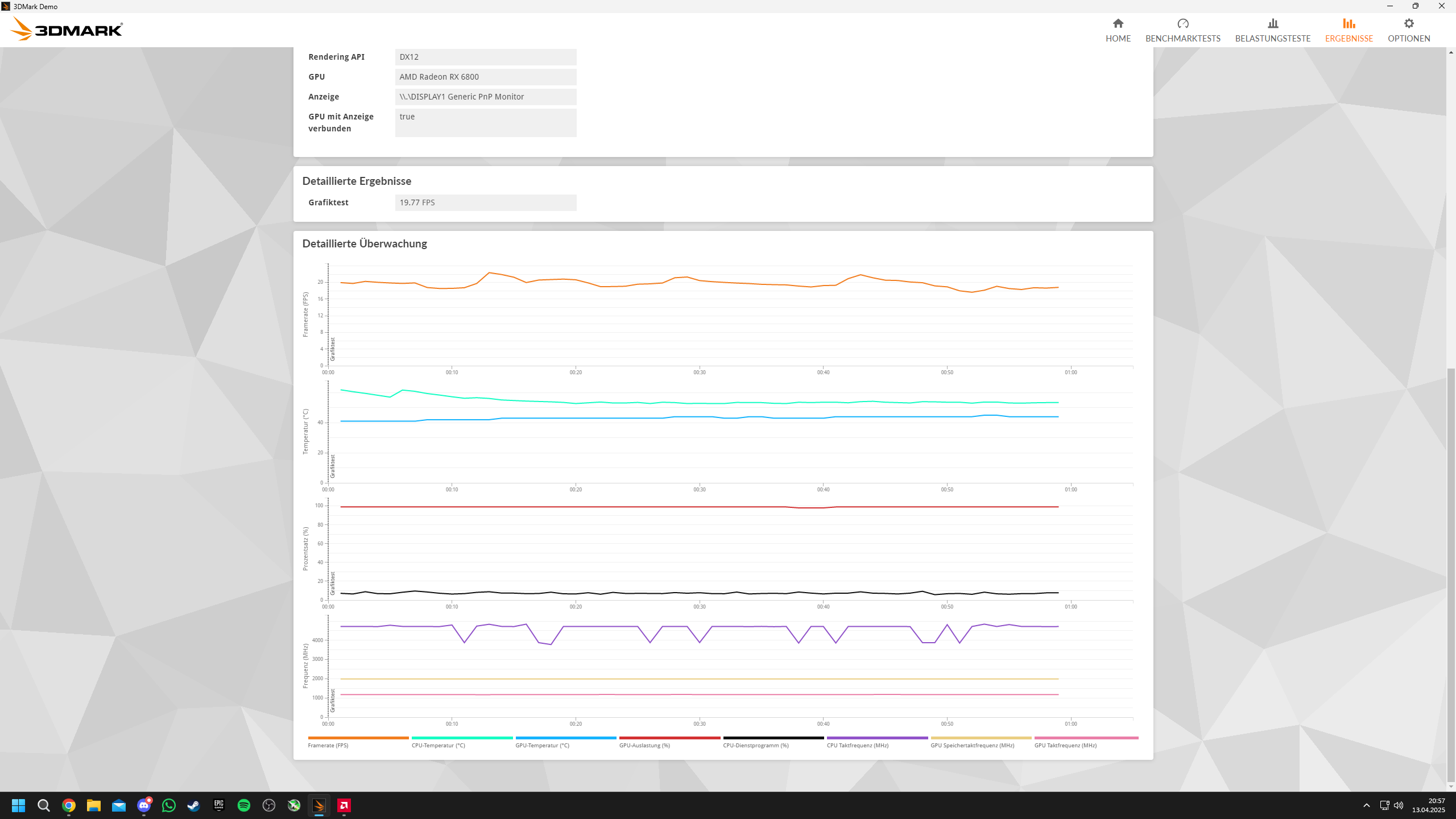

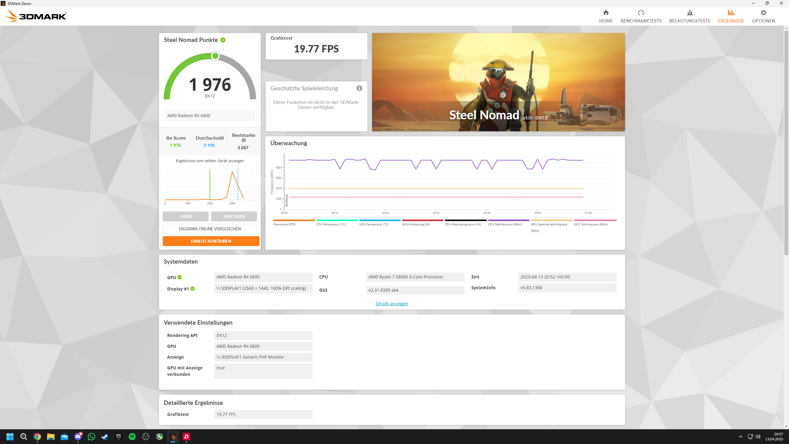

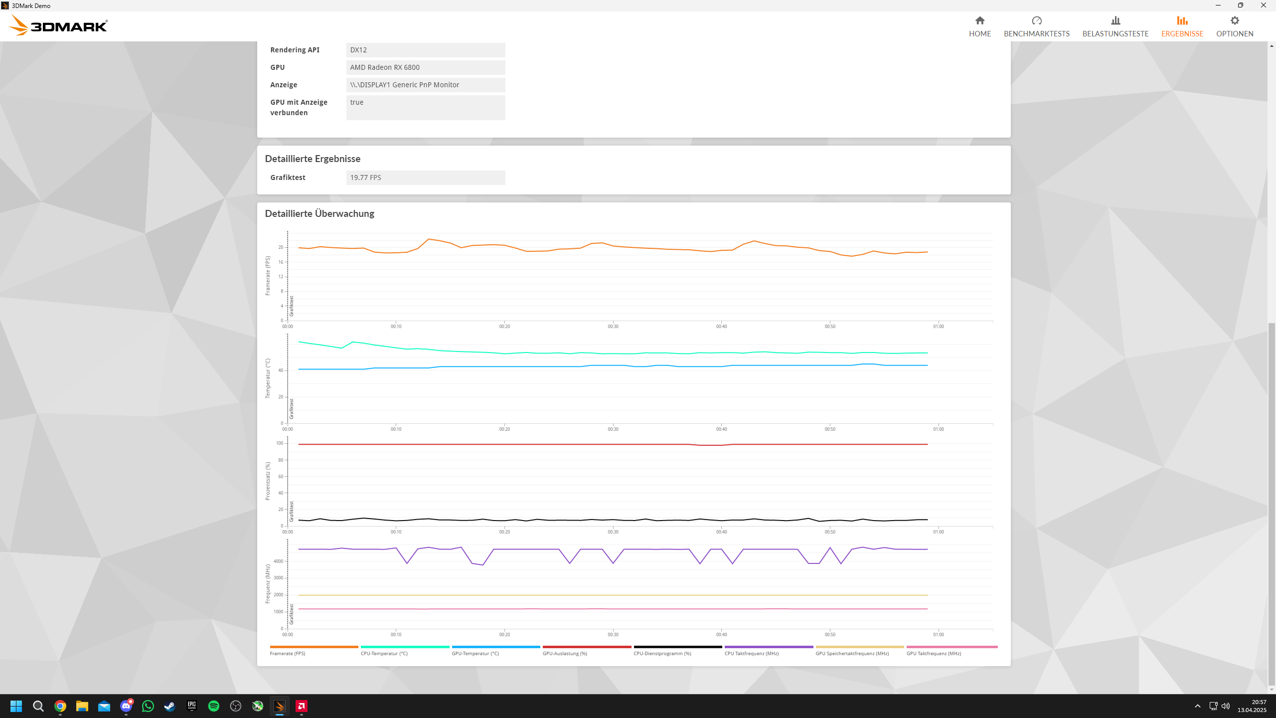

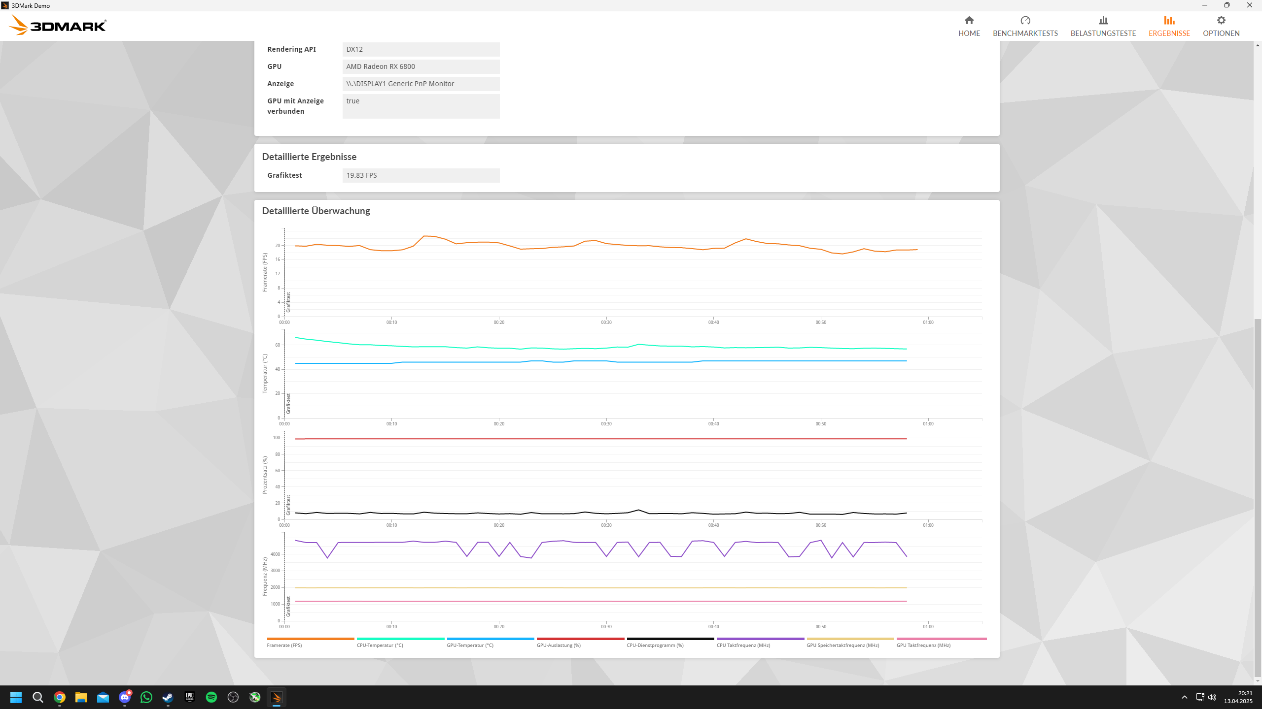

Treiber neu installieren kann ich mal versuchen. Habe bei Afterburner eigentlich nichts umgestellt, hab aber den Benchmark trotzdem nochmal mit Afterburner geschlossen gemacht und es kommt dasselbe Ergebnis. Der Anhang ist das Ergebnis ohne Afterburner.

Aber hier war der festgenagelte GPU Takt aus meiner Sicht der offensichtliche Fehler.
AMD GPUs haben ja eigentlich einen sehr schwankenden GPU Takt. Diese stabile Linie ist daher besonders ungewöhnlich und sieht für mich nach einem Treiberproblem aus....oder massiv unrealistisches UV/OC, da kenne ich es von meiner alten Vega das Verhalten, dass die Karte in einen "save mode" geht, wo man nur noch sehr wenig Leistung hat, bis man die Karte im Treiber zurücksetzt, oder den Treiber neu installiert.

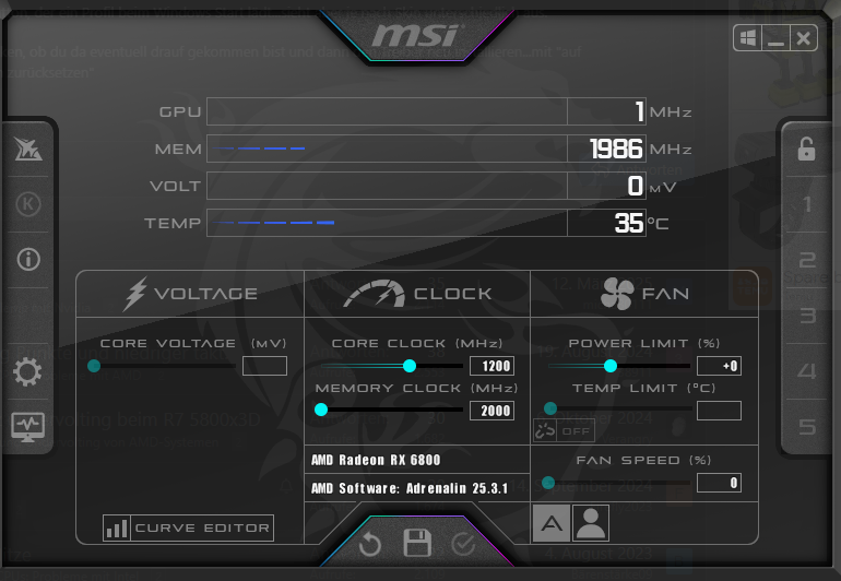

Also so sieht Afterburner gerade aus, hab wie gesagt nichts umgestellt. Auch wenn ich es schließe und den PC neustarte ohne dass Afterburner aktiviert ist bleibt der Takt trotzdem gleich... Ich versuch jetzt die Treiber neuzuinstallieren.

Und wieso steht in den Feldern Core Clock und Memory Clock etwas drin?
Warum überhaupt Afterburner?
Reaktionen: Geckoo, madmax2010 und redjack1000
Für eine 6000er Radeon nimmt man keinen Afterburner zum OV/UV.
MPT ist da das maß aller dinge.
Ich verstehe nicht, warum du 1200MHz bei Core eingibst und du dich dann wunderst das im Benchmark keine Leistung kommt. Die 1200MHz sind das, was man auch sieht im Benchmark.
Wolltest du die Leistung drosseln, mit Absicht oder warum das?
Eine RX 6800 ist immer weit über 2000 MHz vom Takt.
Wie gesagt ich verstehe hier das ganze nicht wirklich, warum und so!
Ich hab da nojoke NIX geändert. Ich hab das Programm nur für das Overlay.

Ich habe den Treiber jetzt per DDU deinstalliert und neu installiert, leider keine Verbesserung…

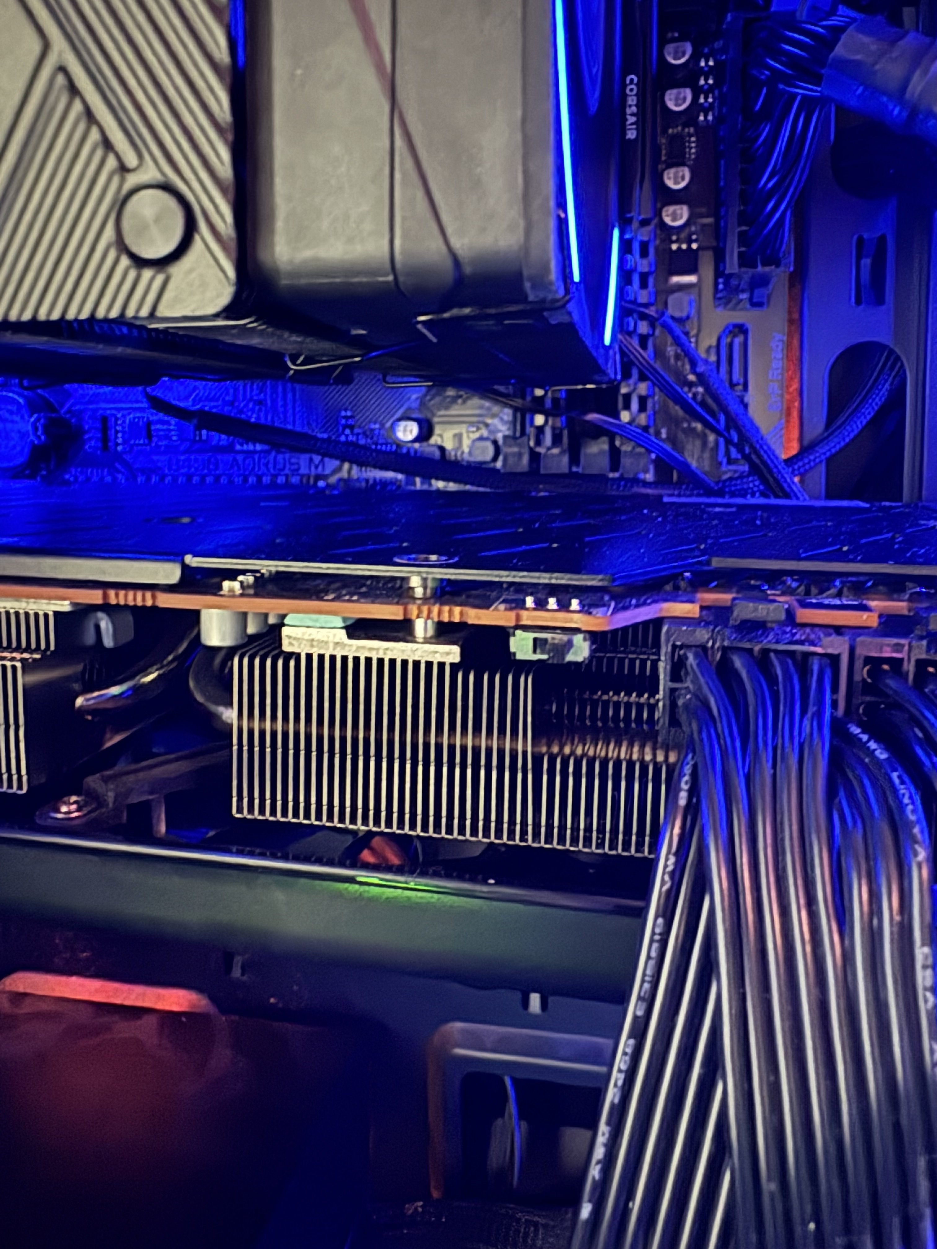

Alles gut, ich bin der größte Vollidiot. Ich muss wohl letztens beim Einbauen meiner neuen SSD an den Schalter gekommen sein, der zwischen Default und Silent Mode wechselt und hab den Schalter ausversehen nach links umgelegt. Hab den Schalter jetzt nach rechts umgelegt und es läuft wieder alles fein. Trotzdem danke an alle die versucht haben mir zu helfen :)
