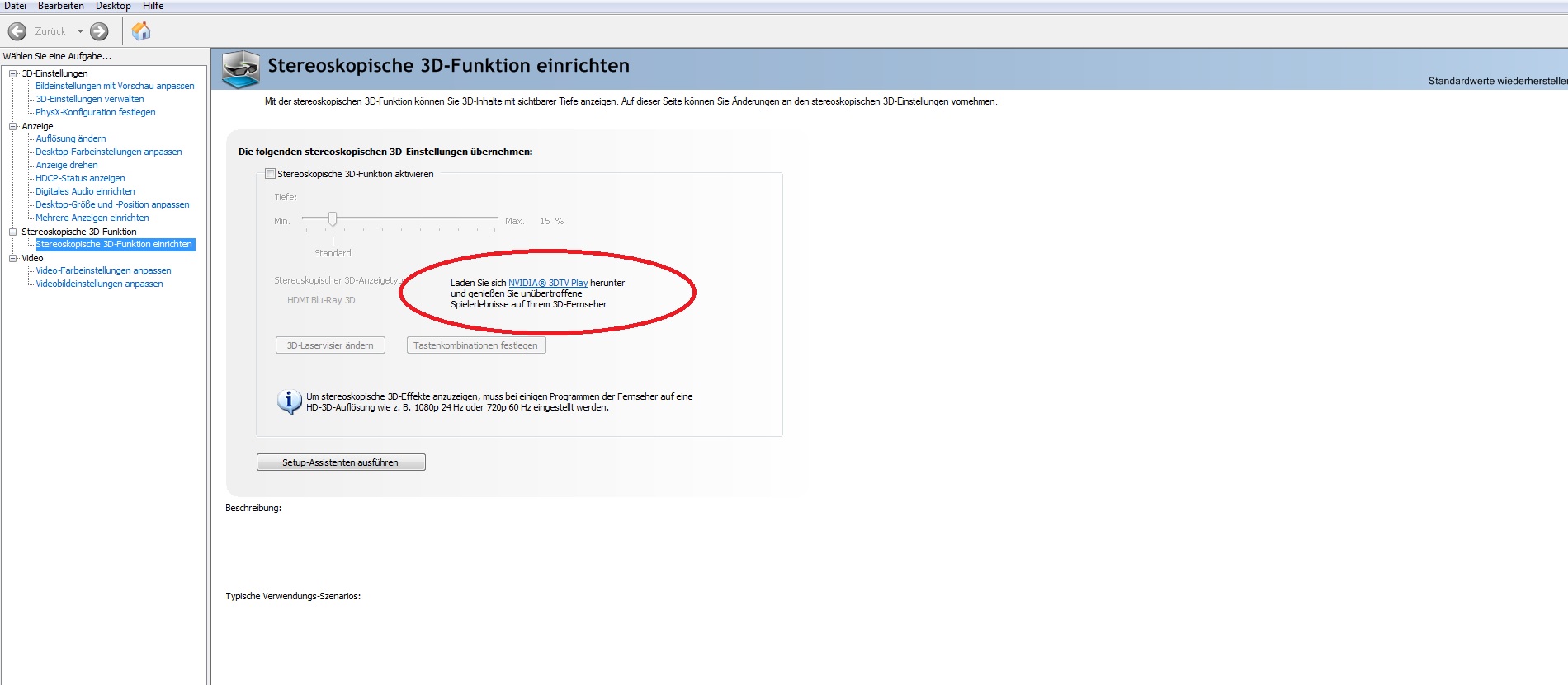

ich besitze die Grafikkarte Nvidia 580GTX Matrix mit der Firmware 332.21.
Ich habe versucht die NVidia 3dtv Play Software zu installieren nur funktioniert das nicht.
Bei der alten Firmware musste ich zuerst diese angepasste inf. Datei installieren damit 3DTVPlay funktionierte:
http://blog.bagearon.com/2010/11/fix-nvidia-3dtv-play-samsung-3d-plasma-or-other-unsupported-model/
Nur funktioniert diese modifizierte inf. Datei bei der Aktuellen Firmware nicht mehr. Kann mir jmd weiterhelfen?
Ich habe 3DTV Play bereits installiert, nur zeigt es mir nicht das 3DTVplay Symbol an.
Auf dem Screenshot steht aber dass du es noch runterladen ud installieren musst. Und wenn es installiert ist muss der Fernseher als Hauptbildschirm eingestellt sein.
BTW versteh ich nicht so richtig was für eine Firmware du meinst.
EDIT: Ahh du meinst die Treiberversion 332.21, jetzt hab ichs. Wenn du 3DTVplay nicht installiert bekommst dann wend dich direkt an den Nvidia Support, der Mist kostet schließlich 35€.
Anscheinend funktioniert 3DTVPlay mit Samsung PC Monitore nicht...
