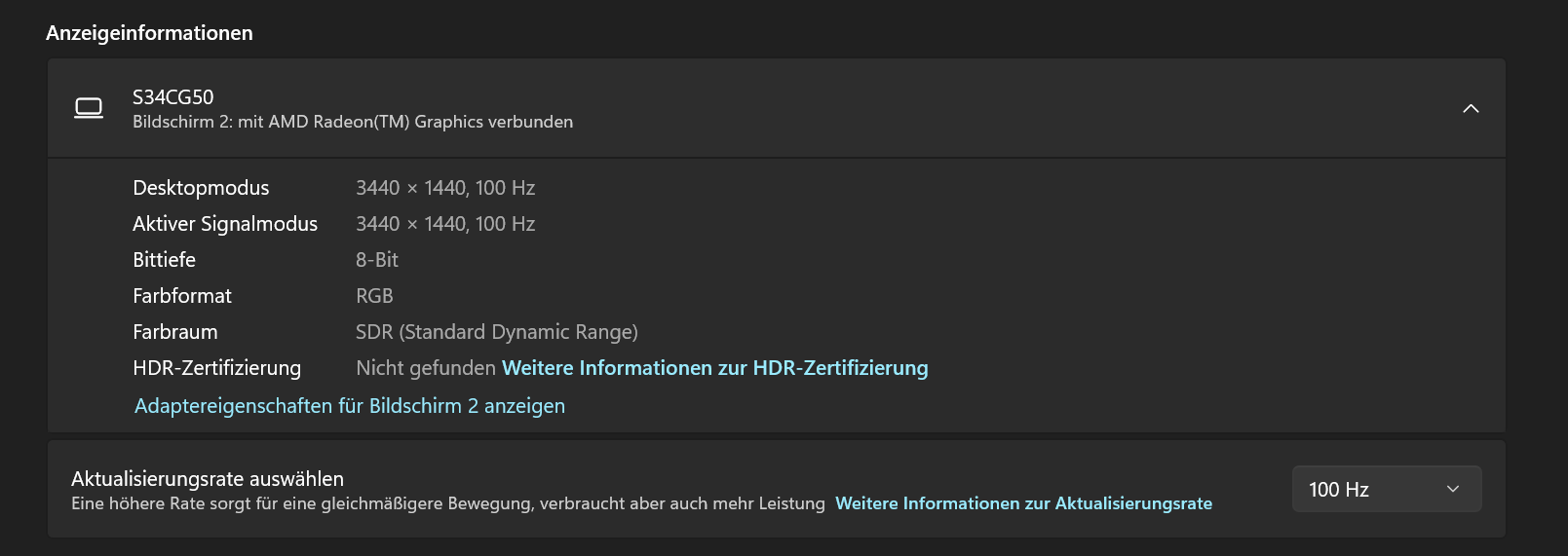

Hallo CB Community,
ich habe ein Asus Vivobook M513U-L1718W gekauft, welches laut Specs nur HDMI 1.4 an "Bord" hat.
Komischerweise funktioniert er an einem Samsung 34" (S34C500GAU) via HDMI 2.0 Eingang und HDMI 2.0 Kabel mit folgender Auflösung:
3440x1440 mit 100hz in 8bit und RGB Farbraum.
Laut LinusTechTips Guide to Display Cables wären dafür eine Data Rate von: 12.76 Gbit/s erforderlich, HDMI 1.4 kann aber nur 8.16 Gbit/s (HDMI 2.0 ja 14.40 Gbit/s)
Kann es sein, dass hier ein HDMI 2.0 Anschluss am Laptop verbaut wurde, aber nur mit 1.4 beworben wird?
Würde mich natürlich freuen :)
Wie kann man das eventuell nachprüfen?
Dank Euch
Chris

welche grafikkarte hat er denn?> du hast vergessen zu sagen, um welches laptop es geht. DieSpecs garantieren dir auch eher, was mindestens geht. Wenn mehr geht, ist das fein

Sorry --> Specs & Bild im Beitrag #1 ergänzt
Joa, dem scheint offensichtlich nicht so.
Afaik sind die Stecker beider Versionen sogar auf elektrischer Ebene (Anzahl der Pins, welcher ist wofür) ident, ergo kann es eigentlich kein HDMI 1.4 Port sein.
Reaktionen: Chrisibär
