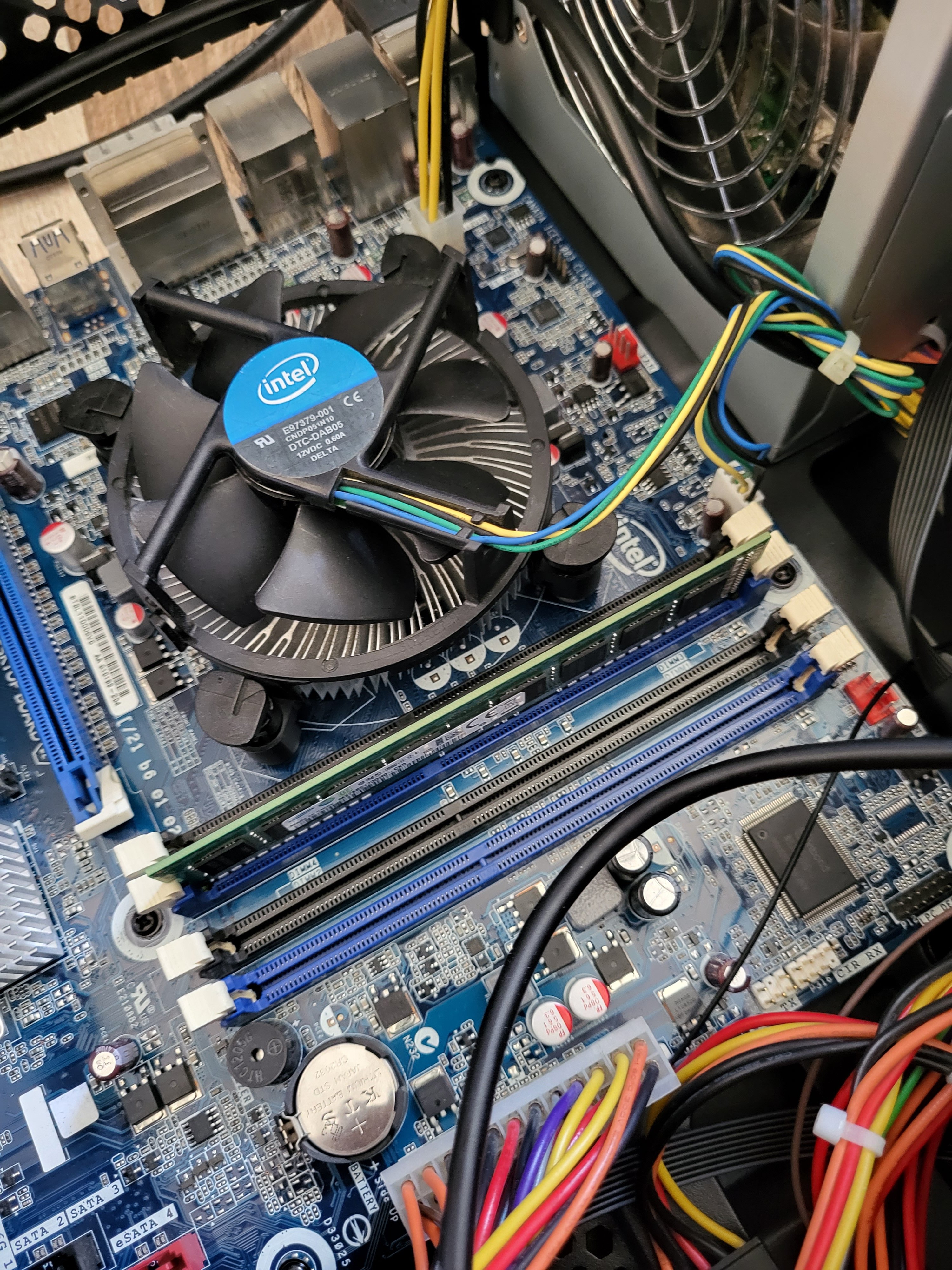

Also den RAM habe ich jetzt so eingebaut wie du sagtest.
Allerdings finde ich den passenden Jumper glaube ich nicht. Der einzige wo ich es mir vorstellen könnte wäre der bei Bios CFG...einen anderen sucht man auf dem MB vergeblich. Ist das der richtige Jumper ? Danke schonmal im Voraus für die Hilfe.
MfG

Nimm die Batterie raus und steck diese Kopfüber rein für en paar Minuten.
Angeschaltet oder aus ?
Aus nehm ich am
Das System sollte Aus sein hierfür, am besten sogar von Strom trennen!
Batterie natürlich wieder umdrehen und dann erst einschalten.
Reaktionen: Artropan
