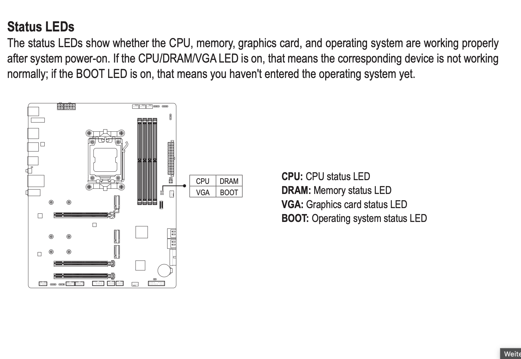

Welche von den beiden Status LED leuchten denn?

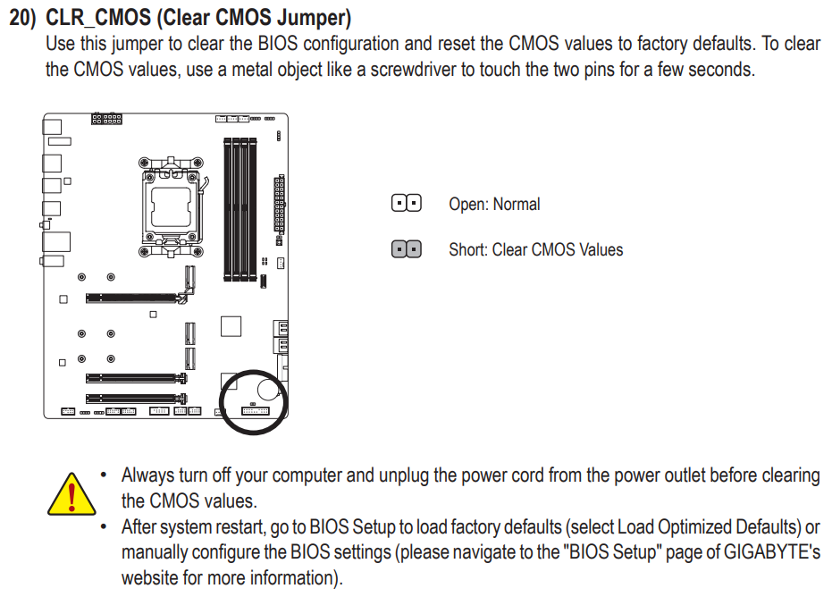

Mach einfach eine. CMOS clear und dann sollte das wieder gehen.
Reaktionen: redjack1000
Hast du jetzt mal ein CMOS clear genau nach Anleitung im Handbuch gemacht?
Desweiteren kannst du auch mal deinen Rechner nacheinander ohne Tastatur, Maus und angeklemmten Systemdatenträger starten.

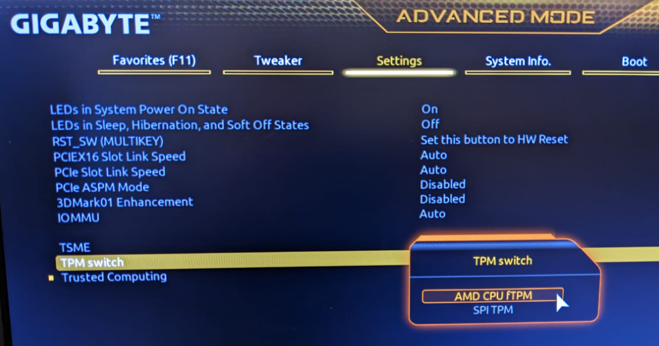

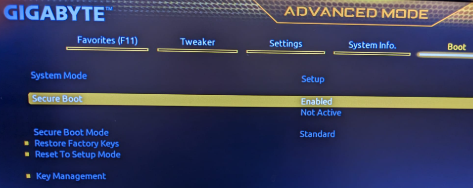

Wenn ich das richtig verstehe geht es hier doch um TPM 2.0 und Secure Boot, richtig?
Wenn ich danach im UEFI suche, müssten die eigentlich bereits aktiviert sein:
Beim Secure Boot ist alles ausgegraut und ich kann nichts anklicken, aber es ist halt enabled.
Nach meiner ersten Recherche verstehe ich nicht so ganz, was da noch BIOS-Einstellungen fehlen könnte, weshalb Windows 11 nicht installiert werden kann. Übersehe ich da etwas?

Motorrad schrieb:
Was wird dir unter "Trusted Computing" angezeigt?

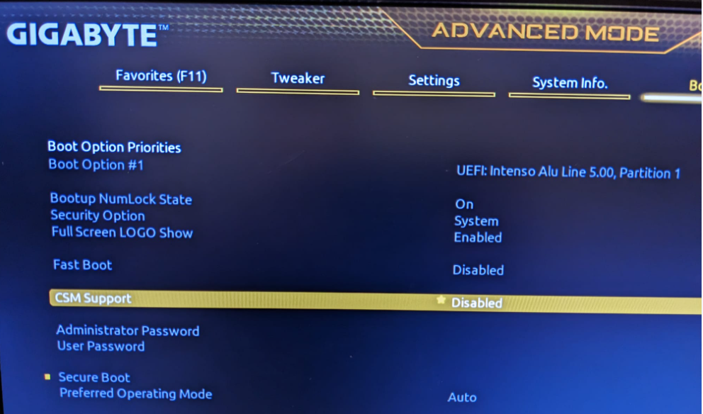

Motorrad schrieb:
"CSM", also das Compatibility Support Module ist auch deaktiviert und dein BIOS steht auf "UEFI" und nicht auf "Legacy"?
Woran sieht man das denn genau in den beiden Bildern? Was muss ich genau umstellen?

Hast du jetzt den CMOS clear nach Handbuch durchgeführt?
Nein, dachte das wäre jetzt nicht mehr nötig, da der PC ja wieder angeht und ins BIOS kommt. Sollte ich das trotzdem machen? Das wäre sowas wie ein Reset auf Werkseinstellungen oder?
Das hier, richtig?
Roger-Federer schrieb:
Das hier, richtig?
Ja!
Bei aktuellen Boards sollte ein CMOS clear das BIOS in den Auslieferungszustand versetzten, der eine Win 11 Installation ohne weitere Änderungen der Einstellungen ermöglicht.
Deshalb solltest du auf jeden Fall diesen CMOS clear machen, der dann mögliche "Fehleinstellungen" im BIOS wieder rückgängig macht.

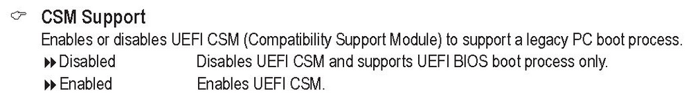

Gehe mal alle Einstellungspunkte durch. Irgendwo sollte es einen Punkt geben, der irgendetwas mit Kompatibilitätsunterstützung, Compatibility oder ähnlich beschreibt. Es sei denn, daß das bei den modernen DDR5- Plattformen dahingehend nicht mehr geändert werden kann, weil es dort den Kompatibilitätsmodus nicht mehr gibt. Leider kenne ich mich mit den neuen Plattformen nicht aus und hatte auch schon sehr lange Zeit kein Gigabyte- BIOS mehr unter den Fingern.
Gibt es unter dem Reiter "Boot" nicht noch mehr Einstellpunkte als die, die auf deinen Bildern zu sehen sind?
Unter dem Reiter "Boot" sollte folgender Punkt zu finden sein, wenn diese BIOS- Beschreibung von Gigabyte auch auf dein Board zutrifft:
https://www.gigabyte.com/WebPage/917/amd600-bios.html

Ist durchgeführt und wurde mir dann auch angezeigt, dass es zurückgesetzt wurde. Hab dann die Load Optimized Defaults geladen.
Ja, gibt es im Boot Menü!
Und bei Secure Boot ist auch nicht mehr alles ausgegraut wie eben noch:
Soll CSM denn aktiviert oder deaktiviert sein? Muss ich noch irgendwas ändern?
