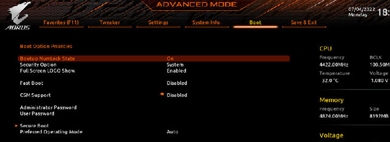

Dann stimmt doch von den BIOS Einstellungen alles jetzt für Win 11, oder?

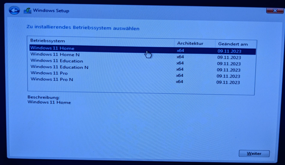

Win 11 lässt sich aber leider immer noch nicht installieren... "Die Mindestanforderungen werden nicht erfüllt". Ich verstehe nicht, was da schief läuft :rolleyes:
Hat sich nach dem CMOS clear auch unter dem Reiter "Settings" etwas geändert?
Ok, hat sich dann erledigt.
Dann müßte sich hier jetzt ein User melden, der sich mit dem Gigabyte- BIOS gut auskennt, der dir dann auch vielleicht sagen kann, ob es überhaupt ein BIOS Problem ist.
Ne, das sieht exakt so aus wie in den Screenshots zu Settings und Trusted Computing weiter oben. Aber ich hab nicht geschaut wie es VOR dem Anklicken von Load Optimized Defaults bei Settings aussah.

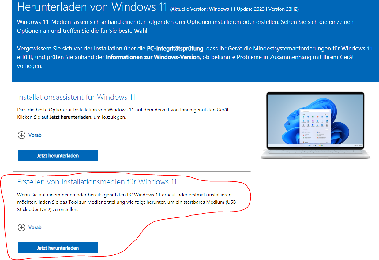

Wie hast du deinen Boot- Stick erstellt? Mit dem Media Creation Tool?

An welcher Stelle des Installationsprozesses kommt die Meldung mit den Mindestanforderungen?
Ja, ich denk das müsste es sein. Über die Option im Bild unten.
Direkt nach der Auswahl des Betriebssystems:

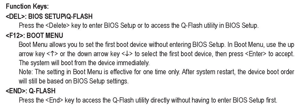

Außer der Entfernen- Taste sollte es doch bei deinem Board bestimmt noch eine andere Taste geben, die nach dem Rechnerstart gedrückt die (Schnell) Boot- Auswahl öffnet, ohne in das eigentliche BIOS- Menü zu müssen. Dort solltest du dann die richtige version des Sticks wählen können.
Edit: Was dann die F12- Taste sein sollte.
Edit2:
Habe gerade gesehen, daß F12 bei dir auch nicht funktioniert.
Ist im BIOS eventuell Fast Boot, Ultra Fast Boot oder ähnliches aktiviert? Sehe gerade, daß es deaktiviert ist.
Genau.

Nachfrage zu der Tastenfunktion:
Wenn bei dir das Boot- Auswahlfenster kommt wie in #29, dann hat doch das Drücken der F12- Taste funktioniert.
Du schreibst dann im Text, daß du nur mit der "N"- Taste weiterkommst, was ich hier nicht verstehe. Oder kommt dann immer noch dieser schwarz- weiße Abfrageschirm (Yes, No) dazwischen wie der aus deinem Startpost, bei dem du dann nur mit der "N"- Taste weiterkommst?
Wenn dem so ist und deine Tastaturen anscheinend funktionieren, dann solltest du mit der Taste "Z" für die Funktion "Yes" fTPM resetten können und somit auch weiterkommen.

Also es kommt zuerst der Flashscreen von Gigabyte selber:
Wenn ich dann auf DEL klicke, kommt aber nicht das BIOS sondern immer der ami Flashcreen den ich am Anfang gepostet habe. Dort habe ich bisher immer nur N gedrückt und komme dann ins BIOS.
Was mir jetzt aufgefallen ist: wenn ich beim Gigabyte Flashscreen F12 drücke (es passiert nichts) und dann der ami Screen kommt und ich N drücke, kommt das Bootmenü aus #29. Ist das dann doch vielleicht ganz normal, dass ich aus dem Gigabyte Screen mit DEL nicht direkt ins BIOS komme sondern erst über den ami Screen und nach Drücken von N oder Z/Y? Früher habe ich mich damit ehrlich büerhaupt nicht beschäftigen (müssen) und daher jetzt auch wirklich wenig Ahnung wie das eigentlich abläuft...

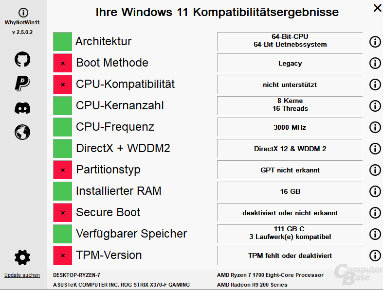

Zum Thema Win 11:
Unter Win 10 kannst du ein kleines Tool ausführen, das ermittelt, ob dein Rechner voll Win 11 tauglich ist. Es nennt sich glaube ich "Why not Win 11".
https://www.computerbase.de/downloads/systemtools/whynotwin11/

Hast du das Tool "WhyNotWin11" unter Windows 10 mal ausprobiert? Hast du dort überall eine grüne Anzeige?
Gerade mal porbiert, sollte gehen. Aber hab ich noch nicht gemacht.
