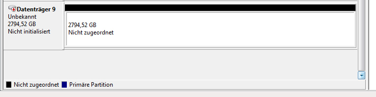

Hallo Freunde,
in den letzten Tagen habe ich 8 Stück neue 3gb Festplatten gekauft und mein System inkl. NAS umgestellt.
Leider ist mir heute was passiert. Ich habe 3TB daten von einer 3TB auf die andere Platte verschoben (STRG + X) und habe den PC den ganzen Tag arbeiten lassen.
Als ich zurück gekommen bin hat er die Festplatte, auf welche die Files verschoben worden sind (WD 3TB) nicht mehr erkannt.
In der Datenträgerverwaltung steht "Nicht Initialisiert bzw. Nicht zugeordnet"
Diese Daten habe ich leider noch nicht gesichert.

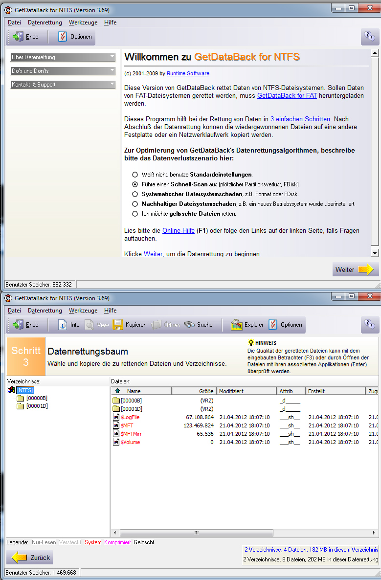

Mit GetDataBack kann ich die Daten von der einen 3TB oder von der anderen 3TB (gleiches Model) sicher noch retten (?) aber geht es nicht auch irgenwie anders?!
Was wird kaputt sein? Diese Tabelle oder?!
Die Festplatten sind beide GPT und die andere geht ganz normal
Vielen Dank Tom!!!

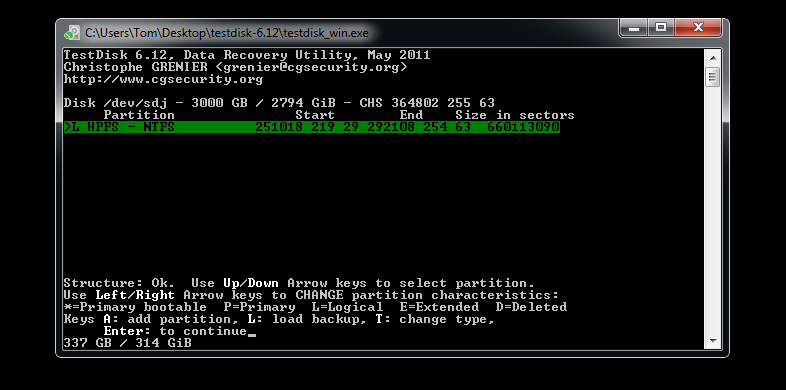

habe TESTDISK runtergeladen und bin mal so weit
siehe screenshot
EDIT: 20 min später bin ich auf 5% wird also noch 95 mal 4 Minuten dauern. Soll ich dann wieder einen screenshot posten?!
http://photom.at/tempf/hd-hin2.jpg

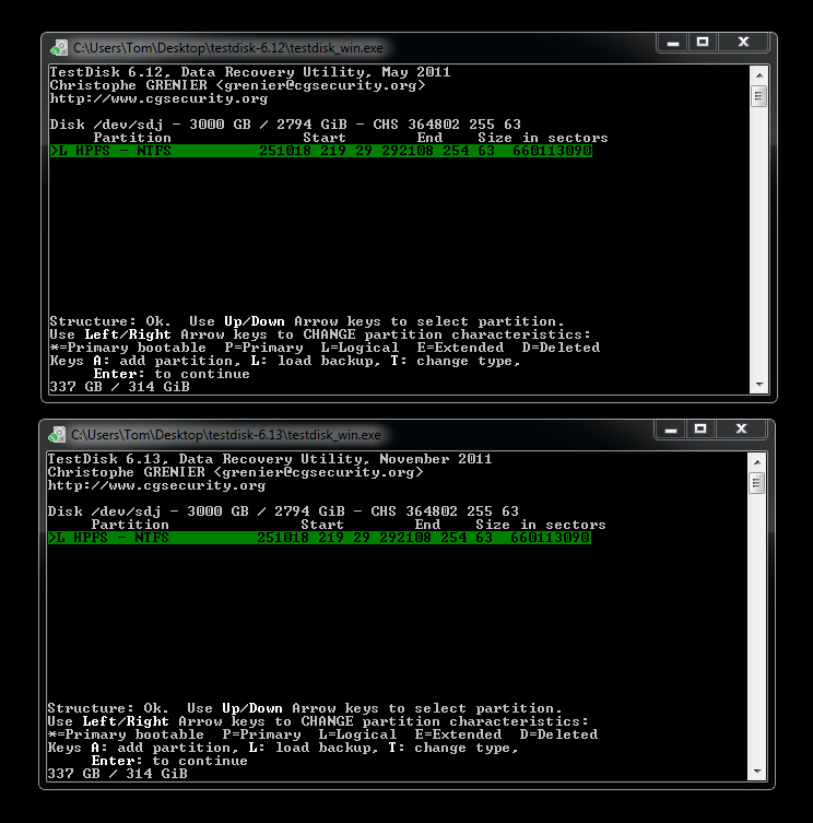

und Hier Testdisk screenshot...was nun?!
load?
http://photom.at/tempf/hd-hin3.jpg
aja habe die neue version installiert (6.14 ist nur beta habe als 6.13 genommen)
und lasse gerade noch einen test durchlaufen. (die 6.12 ist aber noch offen)

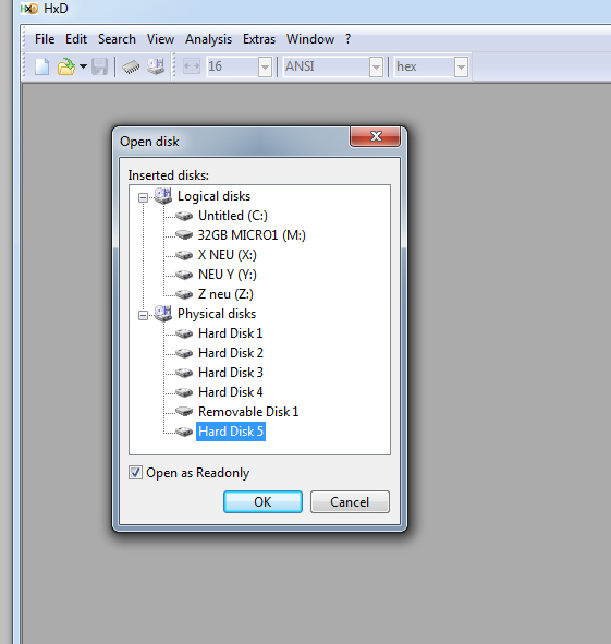

Erstmal die GPT Informationen zum Feststellen der Partitionposition
Dazu lass die Zielplatte in der Dockingstation per eSATA
Installier dir, falls nicht vom letzten Mal noch vorhanden, HxD von hier in der englischen Version. Nicht damit herumspielen, damit die Standardeinstellungen erhalten bleiben.
HxD Aufruf unter User mit Administratorrechten
Im HxD ist die physical disk # um 1 größer als die Datenträgernummer in der Datenträgerverwaltung. Wenn das dort immer noch Datenträger 9 ist, dann physical disk 10 auswählen
- Menü: Extras/open disk/physical disk/hard disk x (Häkchen bei "open as readonly" NICHT entfernen)
========= extrahieren Sektor 0-32
- Menü: Edit/select block/start-offset: 0 , length: 4000, hex, OK
- Menü: Edit/copy as.../ editor view (überträgt den markierten Inhalt in die Zwischenablage)
- Menü: File/New (es erscheint in der Anzeige ein zweiter Reiter "untitled1")
- unbedingt in das kleine punktierte Rechteck rechts unter ... 0E 0F klicken
- Strg+V (überträgt den Inhalt aus der Zwischenablage) im popup "file size change": OK
- den Cursor an der Endposition belassen, nicht in der Anzeige herumklicken!
========= extrahieren maxLBA-33- 2TiB GPT Mirr if 2TiB bug
- auf Reiter "harddisk x" klicken
- in der Menüzeile rechts mit copy&paste in das Sector: Eingabefeld den Wert 1565565839 übertragen und Enter um dorthin zu positionieren
- Menü: Edit/select block/(den eingetragenen Start-Offset belassen) length: 4200, hex, OK
- Reiter "untitled1" anklicken - aber nicht in die Anzeige!
========= extrahieren maxLBA-33 GPT Mirr?
- in der Menüzeile rechts mit copy&paste in das Sector: Eingabefeld den Wert 5860533135 übertragen und Enter um dorthin zu positionieren
- Menü: File/Save as... einen Ordner auswählen und als Dateinamen "harddiskx.txt" /speichern
- HxD beenden
Den .txt File gezippt in den Anhang stellen(Antworten - Erweitert - Anhänge verwalten..), und auf weitere Anweisungen warten

Mit der neueren Version sieht es genau so aus wie mit der alten
http://photom.at/tempf/hd-hin5.jpg

werde jetzt noch get data back drüber laufen lassen.
Nicht vergessen, im Schritt 3 und Schritt 2 die Scanläufe zu speichern
(Menü Datei/Datenrettung speichern...)
Wie in dem Ergebnis zu sehen, ist so wie in einigen anderen bisher hier aufgetauchten Fällen die $MFT überschrieben worden. Somit können von hier bloss noch die in den nicht benannten [] Ordnern vorgefundenen Dateien des letzten Übertragungsvorganges (und auch die nur zum Teil beschädigt) von dieser Platte rückgewonnen werden.
Wie viele Daten, die zuerst auf diese leere Platte aufgebracht wurden, schon mengenmäßig durch die Umleitung an den Anfang überschrieben wurden, kann ich erst nach genauerer Analyse sagen, soferne für diese "alten" Inhalte auch kein Backup vorhanden ist. Alle anderen bis zur 2TiB Grenze übertragenen von früher und diesem Kopiervorgang sind mit Getdataback nicht mehr namensmäßig nennbar und deren Position kann auch nicht mehr bestimmt werden.
Scanprogramme wie Recuva, welche sich an signifikanten Beginnsequenzen orientieren, können Bilder und einige andere Filetypen, soferne die Dateien nicht fragmentiert waren, ohne den ursprünglich vergebenen Namen auffinden und retten.
Die im letzten Verschiebevorgang von der Quellplatte übertragenen und dabei gelöschten Dateien müssten aber (mit Einschränkung <4GB Dateigröße, welche nur in einer händischen Spezialbehandlung uU lokalisiert werden können) per GetDataBack noch mit Option "gelöschte Dateien retten" von der Quellplatte gerettet werden können.

- Hard disk x ist um 1 größer als die Datenrägernummer in der Datenträgerverwaltung
- Menü: Extras/open disk/physical disk/hard disk x (Häkchen bei "open as readonly" nicht entfernen)
- Eingabe mit copy&paste in das Sektoreingabefeld der Menüzeile den Wert 5860532223 und Enter
dort sollte am Beginn des Sektors in der rechten Spalte
...... EB 52 90 4E 54 46 53 20 20 20 20 00 02 08 00 00 ëR.NTFS .....
zu finden sein
========= Extrahieren BootMirr zur Analyse
- Menü: Edit/select block/start-offset: (eingetragenen Wert belassen) , length: 200 , hex, OK
- Edit/Copy as.../Editor View (kopiert in die Zwischenablage)
- in der Anzeige in das kleine punktierte Rechteck rechts unterhalb von ... 0E 0F klicken
- Menü: File/Save as... einen Ordner auswählen und als Dateinamen "BootMirr.txt" /speichern
-HxD beenden
BootMirr.txt gezippt in den Anhang
Hallo ernst!
die daten waren eh nicht so extrem wichtig. das waren paar archivfotos von den Kunden aus dem Fotostudio vom jahr 2003 und 2004 und paar filme. also eh nicht sooooo extrem wichtig.
Die wirklich wichtigen daten wie werbefotoshootings usw sind extra gesichert. Und das sogar auf festplatten in einem anderen gebäude. Falls es hier mal abbrennt :D
andere frage. kann ich die noch vom quelllaufwerk retten?
ja festplatte steckt jetzt direkt am SATA
Wie sich zeigt, hast Du dazugelernt.
ich schrieb ja schon oben (allerding etwas missverständlich, hier korrigiert:
Die im letzten Verschiebevorgang von der Quellplatte übertragenen und dabei gelöschten Dateien müssten aber (mit Einschränkung <4GB Dateigröße, welche größere können nur in einer händischen Spezialbehandlung uU lokalisiert werden können) per GetDataBack noch mit Option "gelöschte Dateien retten" von der Quellplatte gerettet werden können.
Korrektur aus Post#7
- Treiber (fällt nach Sichtung der Plattenbefüllung am ICH weg)
Kann es sein, dass du per eSATA über den JMB36x arbeitest - da wären Treiber ebenfalls als Ursache möglich
hey weiss nicht ob es ein JMB36x ist.
habe jetzt auf jeden fall alle alten kleinen daten vo nden quelllaufwerk wiederhergestellt. ohne problem
mit getdataback.
Nur die filme die über 4gb haben gehen nicht...aber das ist eh egal..die kann ich wieder von den DVDs sichern :D:D:D:D
Dann sind ja mal die Daten im Trockenen.
Bleibt nur die Beseitigung der Ursache,
Dein Board hat 6 Intel, 2 marvell 6Gb/s und 2 JMicron Anschlüsse.
- die 3TB Zielplatte jetzt intern neu initialisieren/partititionieren.
- Anschluss per eSata und per USB Dockingstation probieren:
wenn im HxD bei Anzeige von Sektor 1 oder Sektor 5860533167 der Text "EFI PART" aufscheint, kann daraus noch nichts geschlossen werden - das sind die üblichen Adressen.
erscheint diese Anzeige aber auch auf Sektor 1565565871 und/oder auf Sektor 4294967297 , dann wird die Platte fehlerhaft addressiert.
asooooo das meinst...naja habe jetzt eh alle daten mindestens 2mal gesichert und die wichtigen 3mal. Werde ich jetzt immer machen...auch beim systemwechsel dass ich auch beim verschieben die Daten trotzdem gesichert habe!!!
In der Raidsonic-Beschreibung unter technische Daten zu finden:
Festplattenkapazität: 2,5": 1x bis zu 500 GB, 3,5": 1x bis zu 2 TB
Firmwareupdate gibt es nicht. Also groß draufschreiben: KEINE PLATTEN ÜBER 2TB EINSTECKEN :D
Wenn der eSATA-Anschluss direkt durchgeschaltet und nicht vom bridge-chip gesteuert wird, sollte das nicht passieren. Geht aber aus der Beschreibung nicht hervor - daher mein Vorschlag zum Test siehe oben.
Der sollte nur mit einer leeren 3TB Platte gemacht werden, bei bereits befüllten wird ein Bereich von 33 Sektoren (aber an unsensibler Stelle) zerstört, womit möglicherweise der Inhalt einer oder mehrere an diesem Platz liegende Dateien verändert werden.
Oke den Test mach ich morgen...sag...andere Frage...warum können eigentlich nicht Dateien mit über 4Gb gerettet werden??
LG
Tom
