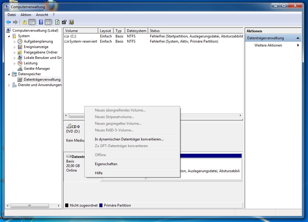

Geh mal in die Datenträgerverwaltung und konvertiere sie zu GPT:
Das ist sie anscheinend, weil bei mir steht dort zu MBR konvertieren.

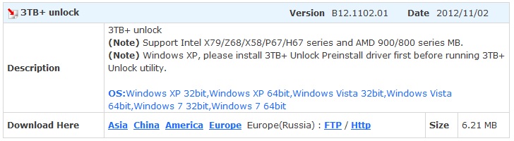

Auf deinem Mainboard sind 6 x SATA2 Anschlüsse und 2 x SATA3 Anschlüsse, wo ist die 3TB Festplatte angesteckt, gegenfalls kannst du die Festplatte von SATA2 auf SATA3 Anschluss stecken bzw. umgekehrt
aha ja, AHCI Treiber gibts direkt auf der AMD Seite, aber nur wenn dein Windows 7 auch im AHCI Modus installiert ist, hier der Link http://www2.ati.com/drivers/12-10_vista_win7_win8_32-64_sb.exe

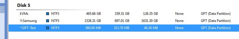

Der SATA3 Controller, weil dies der Marvell Controller ist. ;)
Brauchst dazu nur in den Gerätemanager schauen, unter Ansicht "nach Verbindung"
