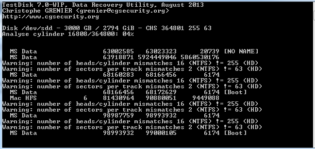

Woher weiß ich bei TestDisk welche Partition die richtige ist? was passiert nach der suche wenn ich etwas falsch mache? sind die daten dann weg? Kann keiner kurz helfen?
Das hab ich gelesen, hab dennoch Angst was falsch zu machen und alles dann weg ist den die Daten sind noch da. Testdisk rennt seit Gestern und ist immer noch bei 4% das bedeutet es dauert SEHR LANGE, zu lange :/
Das ist bislang das Ergebnis, kann ich damit was anfangen?
mfg

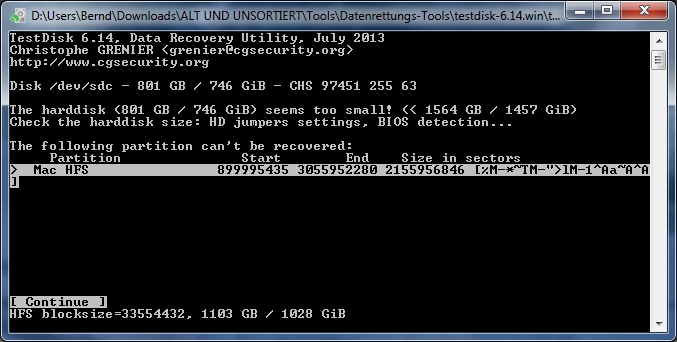

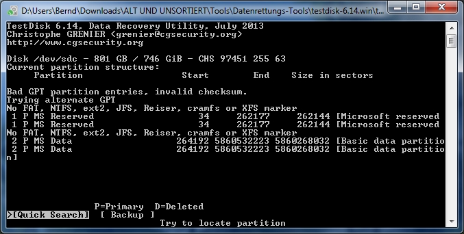

testdisk-6.14 erkennt die hdd als gpt, allerdings nur als "801 GB / 746 GiB"
sagt dann "bad gpt partition entries, invalid checksum" siehe screenshot.
meine partition war einfach eine ca 2,7tb große, mit dem kreativen namen "3TB"

Ja, der quick search hat nichts gebracht. hat folgendes ergebnis gebracht:
bringt mir das irgendetwas?
er erkennt ja zumindest einen gpt... und ich hab das eigentlich so verstanden, dass es am schluss noch ein backup des ganzen gpt gibt? http://de.wikipedia.org/wiki/GUID_Partition_Table

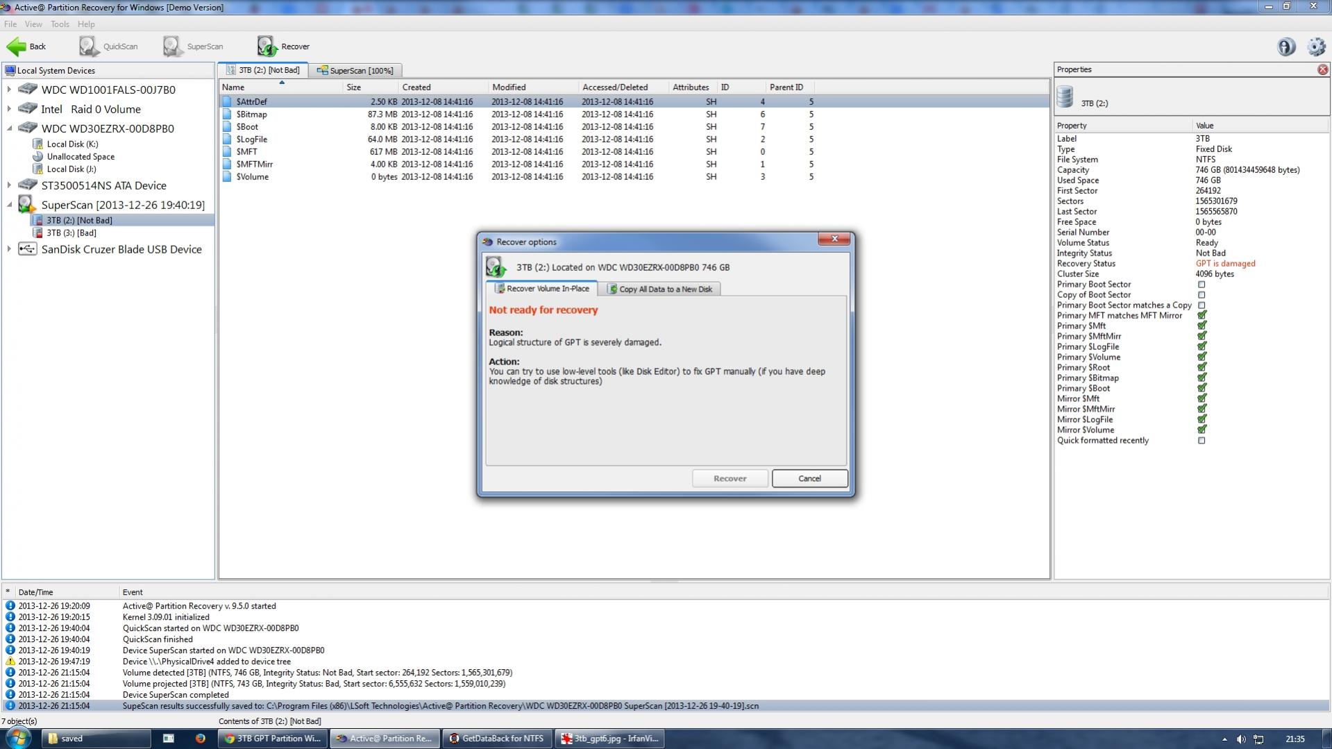

hab noch was gefunden (mit Superscan):
allerdings kann ich das nicht automatisch recovern, und deep knowledge of disk structures hab ich leider nicht. hat da jemand vllt noch eine idee wie ich das hinkriegen könnte?
ich habe schon überlegt die quasi "neu zu formatieren" um einen gesunden gpt zu bekommen, und dann, falls vorhanden, ein backup des gpt (wie beim mbr) wieder einzuspielen. allerdings weiß ich nicht ob das so einfach geht. aber fest steht, er erkennt den richtigen partitionsnamen "3TB"
dann könnte das doch eigentlich funktionieren alles wiederherzustellen? die daten sind ja unangetastet... nur der gpt / mft oder was auch immer ist beschädigt.

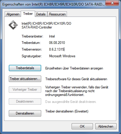

Sag mal, läuft der SATA-Controller bei dir im RAID-Modus? Wahrscheinlich schon, da du was von RAID-0 erwähnt hast. Beim Recherchieren habe ich folgende Aussage gefunden:
Zitat: "Windows 7 bringt von der Installations-DVD schon den Intel RAID-Treiber 8.6.2.1315 mit."
Dieser wird bei der Windows Installation anscheinend automatisch installiert, wenn der SATA-Controller sich im RAID-Modus befindet. Das ist ein uralter MSM-Treiber, der keine Festplatten mit mehr als 2,2 TB unterstützt.
Aktualisiere endliche diesen Treiber !!!

Zu dem Zeitpunkt, als du die Festplatte in die IcyBox gesteckt und an deinen Rechner angeschlossen hast, waren die vollen 3 TB schon nicht mehr verfügbar. Windows hat aber trotzdem die volle Kapazität angezeigt, da es sich auf die Verwaltungsinformationen, die am Rechner deines Freundes auf die Festplatte geschrieben wurden, verlassen hat. Ich weiß nicht wie oft ich das noch schreiben muss.
So lange du diesen Treiber nicht aktualisierst, wirst du die 3 TB Platte nie vollständig und gefahrlos nutzen können. Im RAID-Modus ist der RST-Treiber in Version 10.5 oder 10.6 mindestens (besser höher) notwendig.
Nun ist auch klar, weshalb die Platte vom BIOS auch nur mit 746 GiB erkannt wird. Das RAID-Option-ROM ist zu alt und hat denselben Fehler wie der Treiber. So lange du kein RAID-Verbund aus 2,2 TB+ Platten erstellen und betreiben möchtest, sollte das nicht weiter stören.
Um herauszufinden, ob nicht vielleicht doch das externe Festplattengehäuse eine Kapazitätslimitierung hat, bau die Festplatte aus und schließe sie direkt intern an. Das würde ich aber erst nachdem du den Treiber aktualisiert und überprüft hast, ob die Platte nun immer noch nicht korrekt erkannt (in der Datenträgerverwaltung sowie in Testdisk) wird, machen.
habe den RST installiert, Treiberversion ist jetzt: 12.9.0.1001
