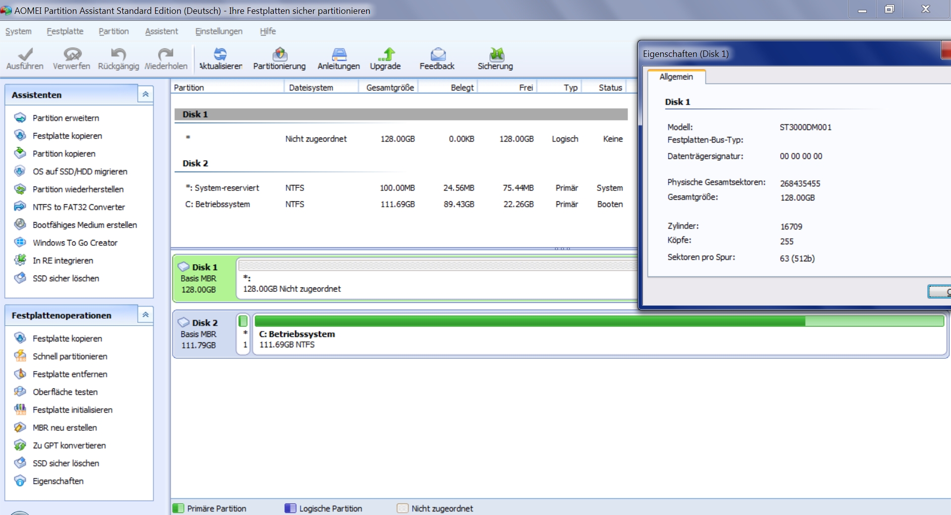

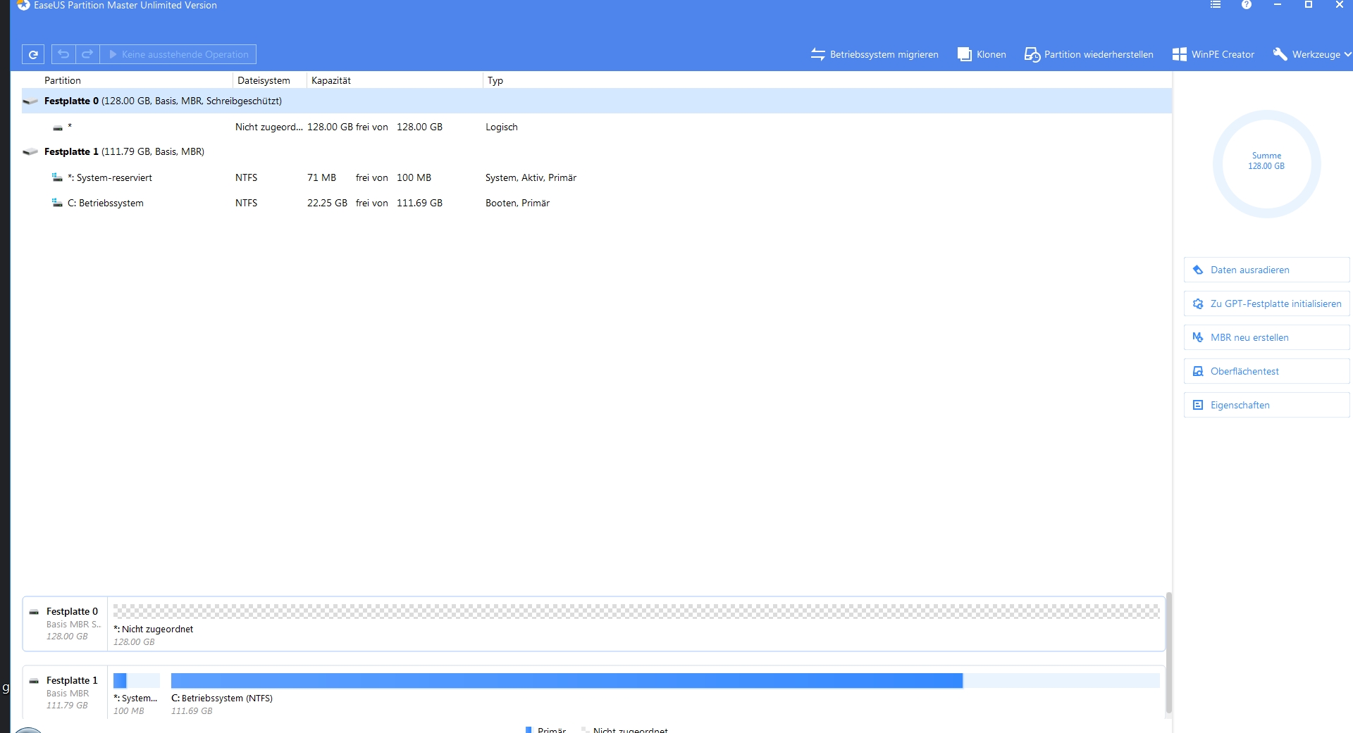

ich habe mal ein paar festplatten tools gestartet und folgende optionen würden zur auswahl stehen...ob das jedoch etwas bringt weiss ich nicht, was meint ihr ?
links unten wird angezeigt, dass man den
MBR neu erstellen könnte
und/oder
zu GPT konvertieren
würde das etwas bringen ?
das nächste program sagt dasselbe....

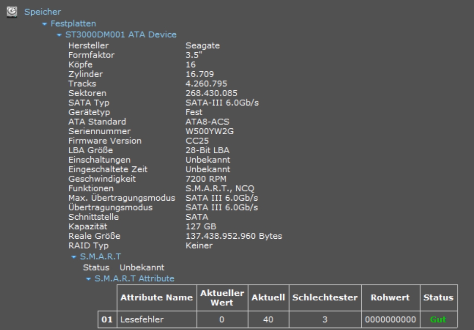

und speccy sagt das hier

Die Größe ist völlig falsch, sprich, wenn Dir die Daten irgendwie wichtig sein sollten, lasse die Finger davon und ab ins Labor solang mechanisch noch nichts beschädigt ist.

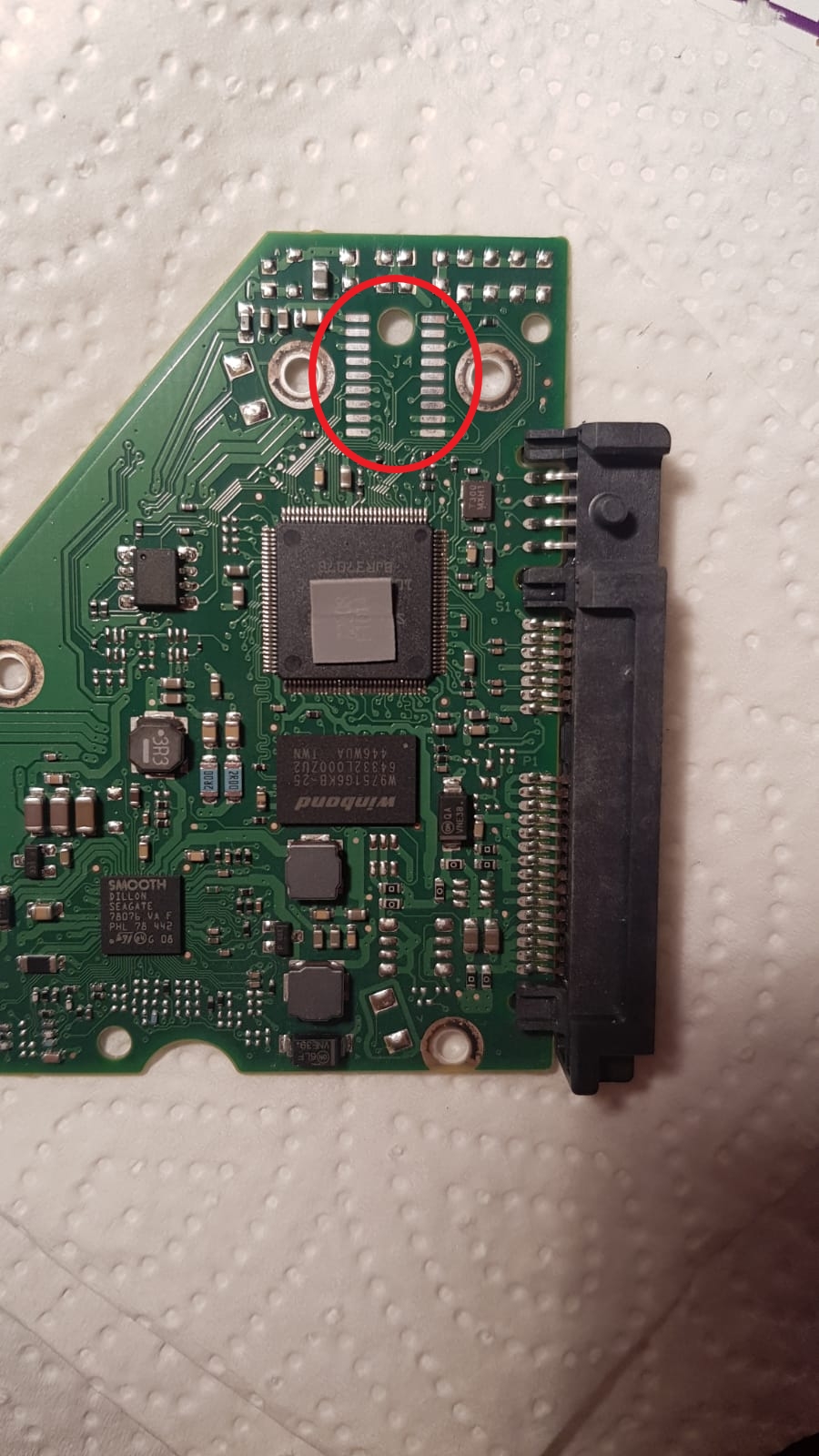

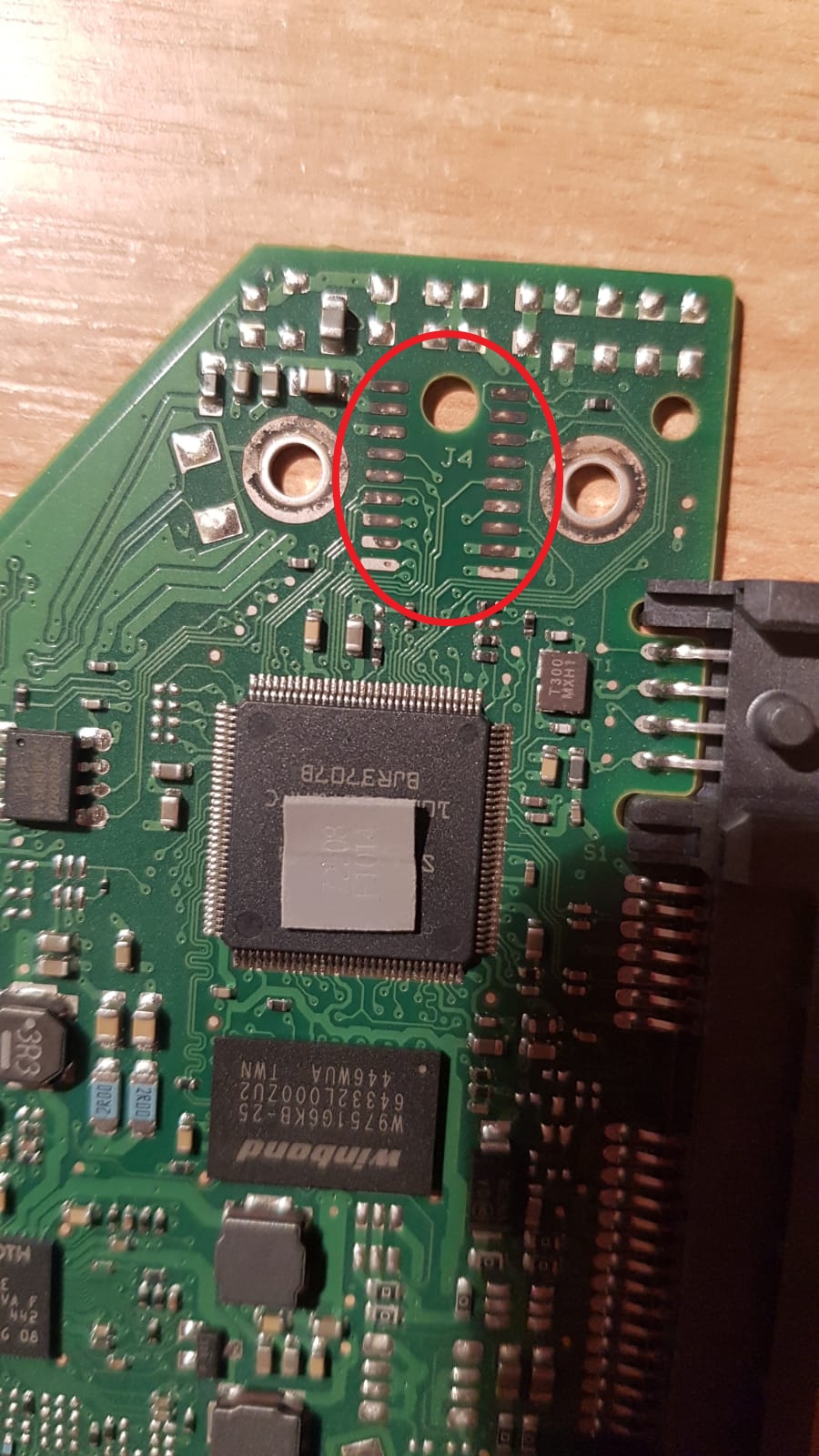

Wo ist da Korrosion?
Cu
redjack
Cu
redjack
nennt man das nicht so wenn da kein kupfer mehr vorhanden ist was leiten kann ?
wie heisst denn der richtige begriff für ein spray/paste/was auch immer um die kontakte "wiederzubeleben" ?
BFF
¯\_(ツ)_/¯

Du tust aber auch alles um eine mögliche Wiederherstellung von Daten zu erschweren/verteuern. 🤷♂️
Datenretter mögen die Datenträger am liebsten so im Zustand wie sie aufgehört haben zu funktionieren.
Nicht extra lange nachträglich gelaufen für extra Tests oder Tonaufnahmen. Schon garnicht Reinigungsversuche an der Elektronik.

Das ist ein Positionierfehler. Die Elektronik weist die Plattenmechanik an, durch initiale Positionierung des Lesekopfes die Servospur am Anfang (oder ganz am Ende) des Speicherbereichs zu laden. Findet sie aber nicht. Versucht es weiter.piperka schrieb:hat leider auch nichts gebracht, schade...
ich habe mir mal gedacht ich mach mal eine audioaufnahme von dem festplattengeräusch wenn ich sie am strom anschließe...vlt weiß ja jemand was damit anzufangen ?
JEDE MINUTE, die diese Platte noch läuft, verringert die Chancen auf eine Wiederherstellung der Daten.
