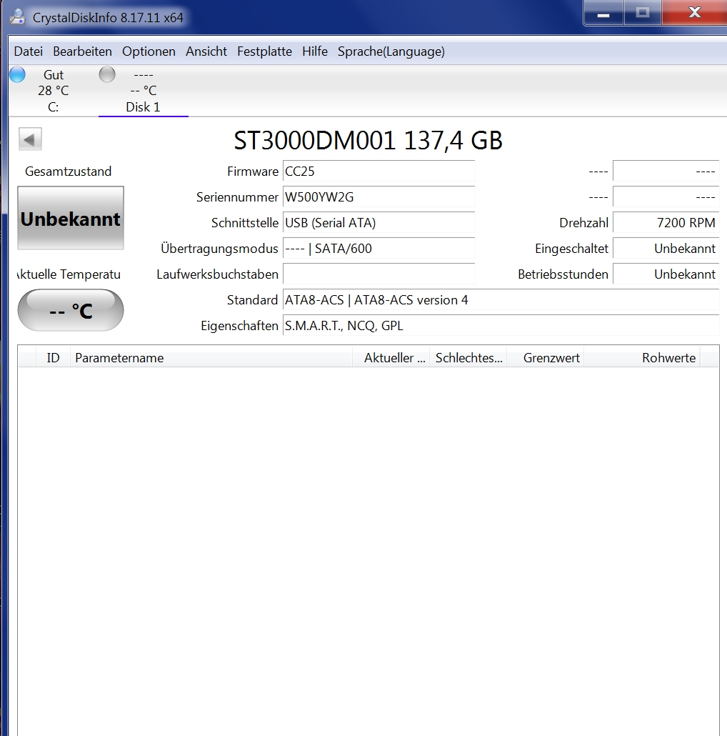

mehr steht da nicht oder muss ich noch was tun ?
Reaktionen: blöderidiot
Wenn das so aussieht, ist die Plattenelektronik defekt und Du kannst selber gar nichts machen. Vermutlich ist der Datenträger völlig ok, aber Du hast praktisch keine Chance, selber da ranzukommen und solltest es auch nicht versuchen. Hier gibt es nur eine Frage: "wie viel sind Dir die Daten wert?"

wie sicher seid ihr denn dass es "nur" die plattenelektronik ist die defekt ist ?
Es deutet alles darauf hin. Aber soweit ich weiß kann man bei Kroll Ontrack nach dem Einschicken der Platte erstmal eine Info über den Schaden und Kosten bekommen bevor es losgeht.

Wenn du handwerklich begabt ist und ein Risiko eingehen kannst, könntest du auch gucken, ob du die Platine selbst austauscht. Du brauchst exakt die gleiche Platine von einer anderen Platte, dann könnte es funktionieren.
Mehr dazu: Festplattenelektronik umbauen
Ich weiß aber nicht, ob es da heute Schutzmechanismen gegen gibt. Bei verschlüsselten HDDs kann man es ziemlich sicher vergessen.

Wird wahrscheinlich nicht funktionieren. Ich kenne keinen Fall, wo das funktioniert hätte. Ich glaube, das liegt daran, dass bei der Herstellung spezifische individuelle Platteneigenschaften im EEPROM des Elektronikmoduls abgelegt werden. Was nicht bedeutet, dass es überhaupt nicht gehen kann, aber die Wahrscheinlichkeit schätze ich als gering ein.

Plattenelektronik tauschen ohne auch die Kalibrierungsdaten zu übernehmen endet in Metallschrott. Und mit jedem Bastelversuch wird eine Datenrettung idR teurer bis unmöglich.
einfach Rom mit umlöten, manche Firmen die solche Ersatzplatinen anbieten, bieten das i.d.R. als Service mit an. Hättest nur das alte Board einsenden müssen.
Das mit der Platine wird sich wohl nicht aufgehen. Da sind wohl seit Langem spezielle Parameter eingesetzt die den Tausch ohne Weiteres nicht möglich machen. Es sei denn dass mit dem Umlöten dieses Chips funktioniert. Löten ist aber schon wieder eine andere Geschichte als ein paar Schrauben lösen von der Platine ;)
