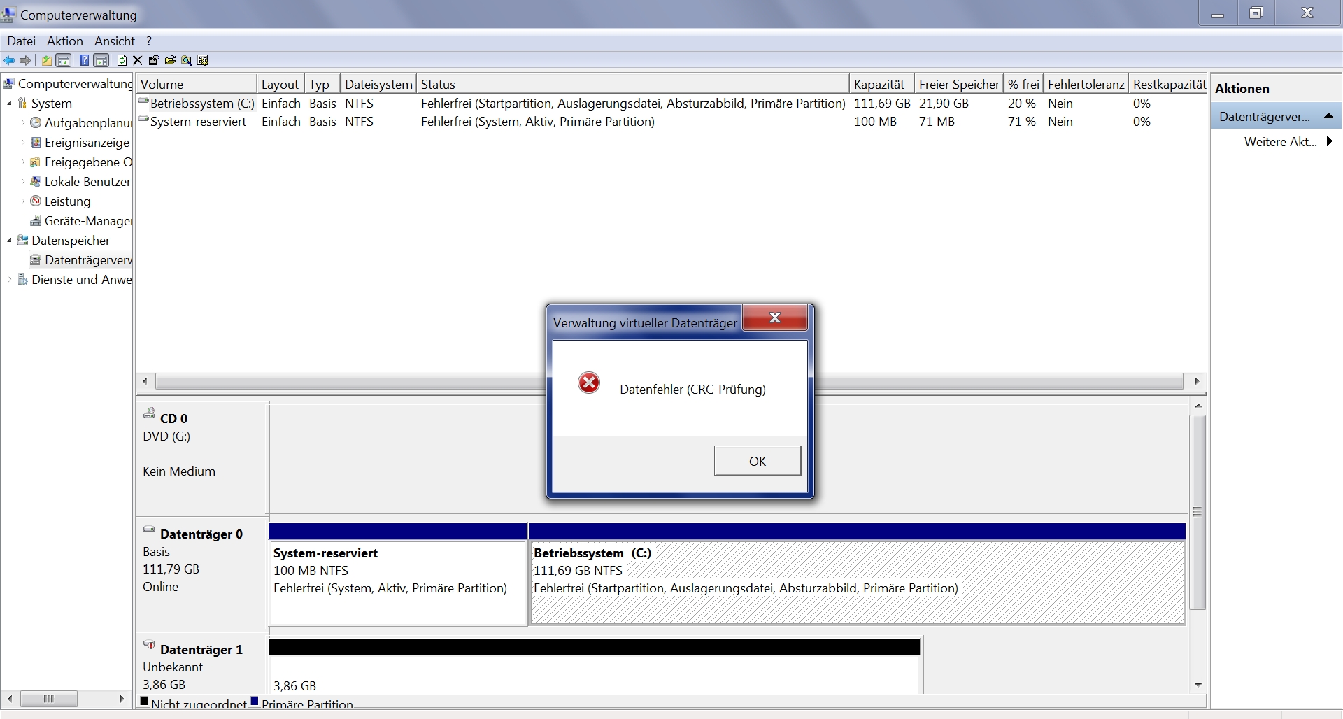

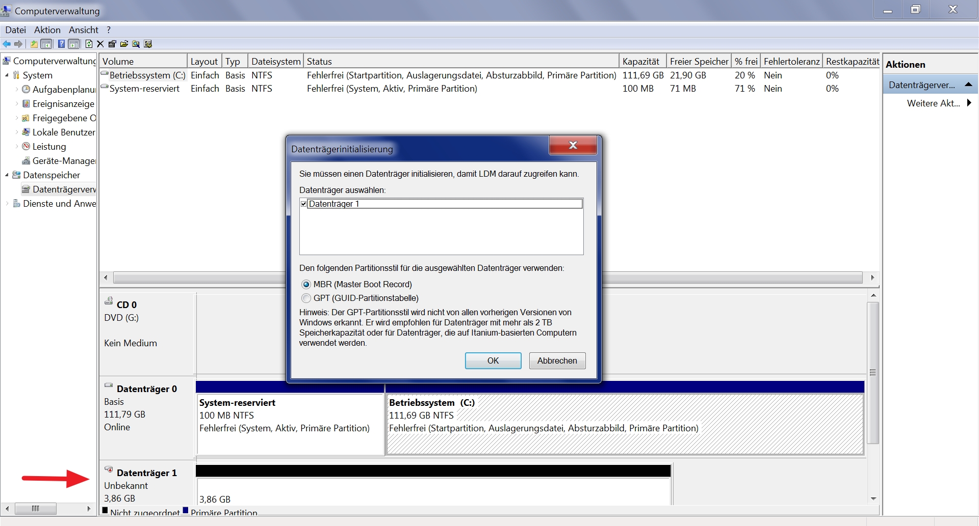

in der datenträgerverwaltung werden nur 3,86GB angezeigt.

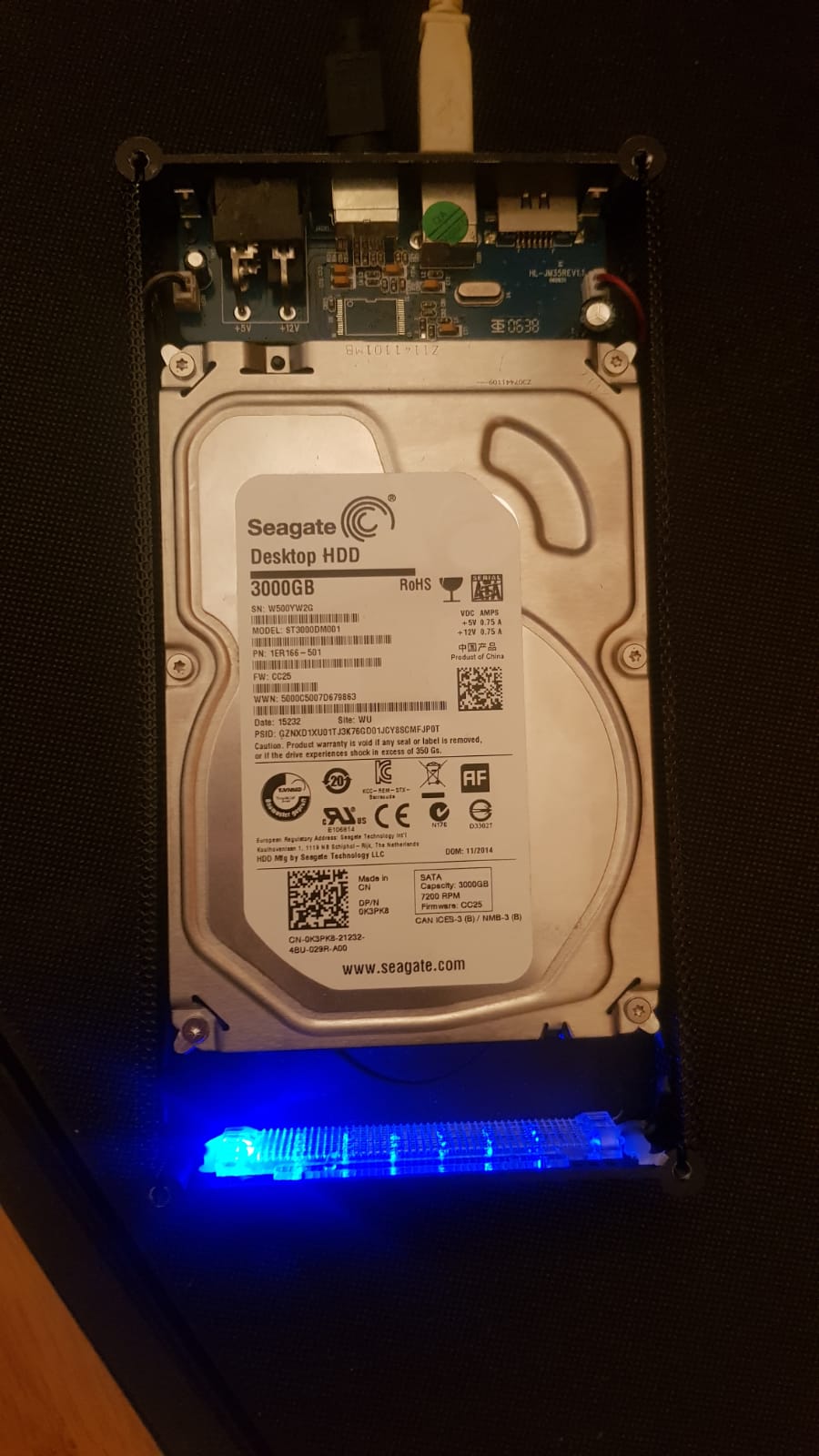

habe die platte dann in ein externes gehäuse mit usb anschluss gepackt in der hoffnung dass sie erkannt wird aber keine chance.
hier ein paar screenshots

Wenn sie mit völlig falscher Größe erkannt wird, deutet das auf einen Controller-/Elektronikschaden hin.

Bei der falschen Größenangabe bei der Erkennung ist wohl der Controller auf der HD oder die Firmware defekt,
da hilft dann nur noch prof.Datenrettung (Kroll-Ontrack)

Laut Deinem ersten Bild wird sie erkannt. Nur die Struktur des Dateisystems wird nicht erkannt bzw. es gibt Initialisierungsprobleme.
Kannst Du mal bitte den Zustand mit Crystaldiskinfo prüfen? Da erfährst Du Genaueres.

Was wichtiges. Die ganzen Rettungstools funktionieren nur wenn die Platte korrekt erkannt wird.
Deine Platte wird anscheinend schon im BIOS falsch erkannt. Dann können die ganzen Tools nichts damit anfangen da die Geometriedaten falsch an den PC übermittelt wurden.
Einfach mal im BIOS schauen ob dort die platte korrekt erkannt wird. Andernfalls ist alles andere bedeutungslos was Du machst. Da kannst du LINUX oder sonst was booten. Wenn im BIOS die Platte schon falsch angezeigt wird hilft kein normales Tool.
