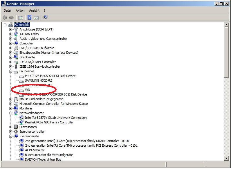

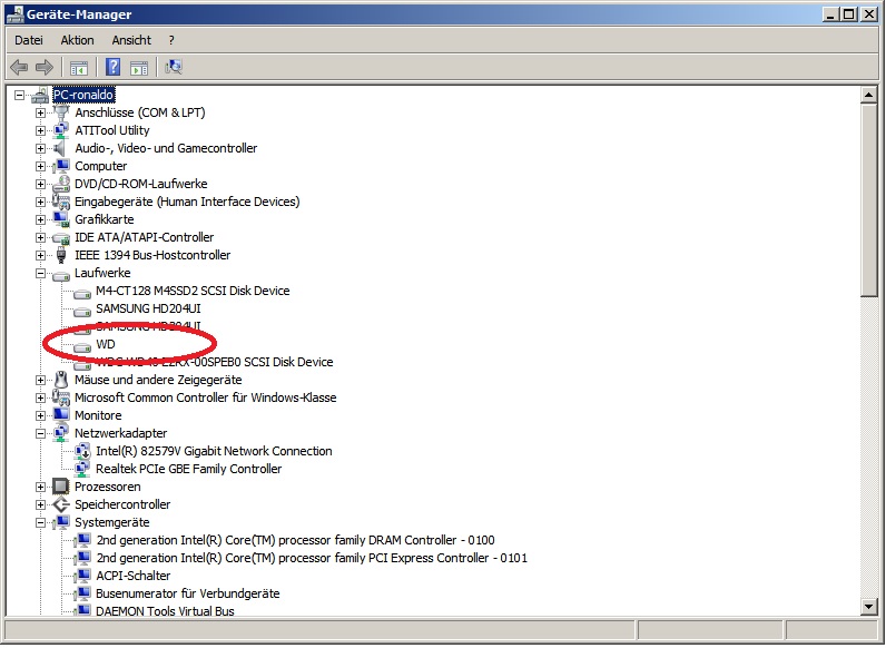

Also es handelt sich um eine 250GB große Platte von WD (2,5 Zoll). Auch an meinem Rechner wird sie (logischerweise) nicht erkannt. Über USB angeschlossen taucht die Platte zwar im Gerätemanager auf (siehe Bild), aber wird nicht im Explorer angezeigt. GM.jpg

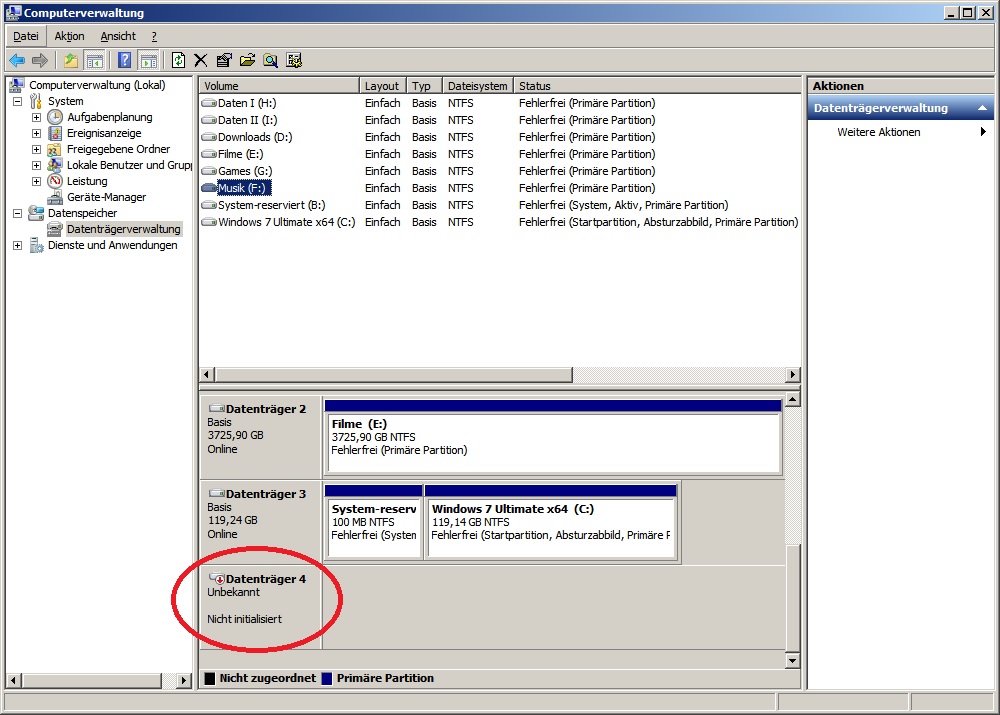

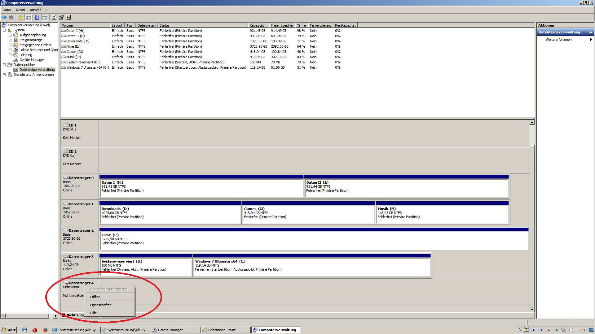

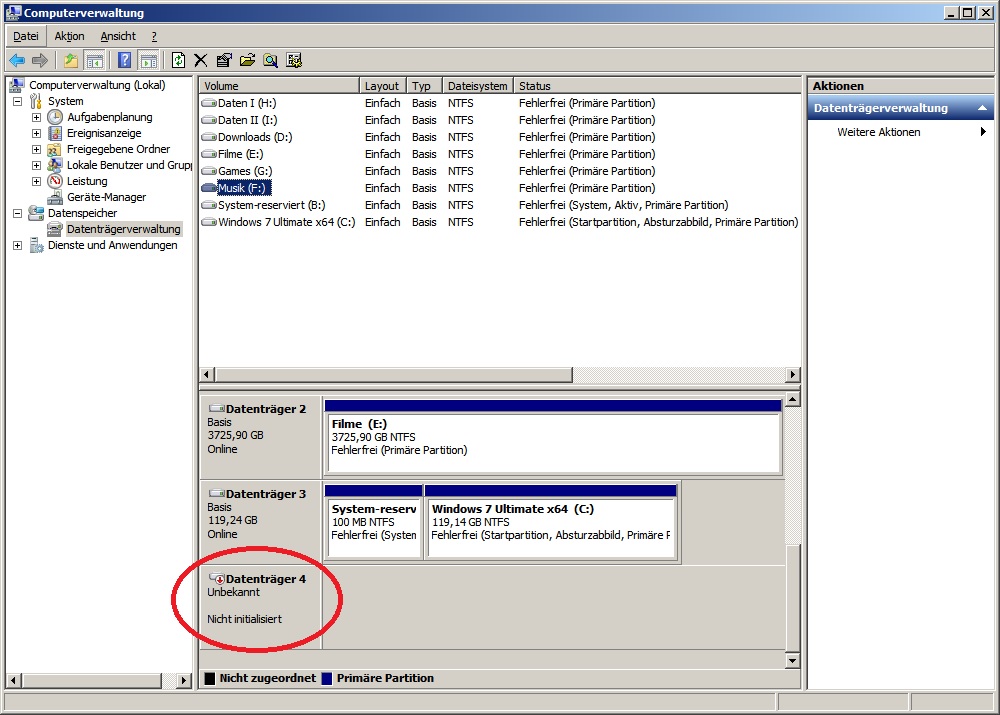

Also weiter zur Datenträgerverwaltung, dort wird sie ebenfalls angezeigt (als Unbekannt) und nicht initialisiert. Wenn man dann die Platte initialisieren will kommt die Fehlermeldung "Unzulässige Funktion" und danach ist diese Option nicht mehr anwählbar. (hier auch nochmal schnell 2 Bildchen dazu) DTV.jpg DTV2.jpg
