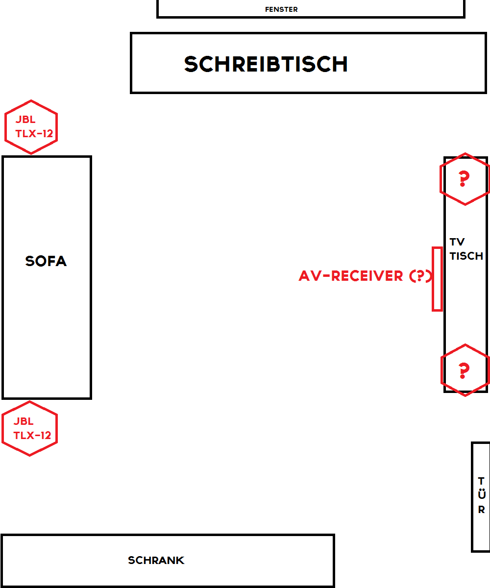

Guten Tag,
habe in Planung mein "einfaches" TV-Zimmer mit einer Heimkinoanlage (möglichst 4.0) auszustatten.
Folgende Dinge sind bereits vorhanden:
TV mit HDMI/Optical
Blu-Ray Player (PS3) mit HDMI/Optical
2 Lautsprecher: JBL TLX-12 (gut 15 Jahre alt, machen ihren Job aber noch ohne Probleme)
Jetzt meine Fragen:
Welchen AVR kaufen (Budget max. 300 EUR)
Welche zwei (Front, da JBL möglichst als Rear Verwendung finden sollen) Lautsprecher kaufen? (Budget möglichst bis 250, max. 300 EUR)
Für eine räumliche Vorstellung des betreffenden Zimmers hier eine kleine Skizze:
Größe des Zimmers: ca. 11 QM
Anlage soll primär zur Film-, aber gelegentlich auch zur Musik-Wiedergabe dienen.
Falls ich noch was vergessen habe, bitte darauf hinweisen :)
Danke im Voraus.
Wenn Film, dann doch lieber 5.0 oder 5.1...
Quadrophonie ist da nicht wirklich sinnvoll...
Wobei's in dem Budet mit ner sinnvollen 3.0 Erweiterung echt schwer wird...

Bitte mach ein 5.0 System draus da dir ohne Center LS die Stimmen in Filmen fehlen die werden sogut wie nur vom Center LS wiedergegeben. Ich weiß nicht ob man den Verstärker so einstellen kann das 4.0 richtig geht
Wieso eigentlich nicht? Die 4 müssten doch einen vollen Sorroundklang erzeugen?
Oder gehen da wichtige Informationen verloren?
EDIT: @Sahit Okay, nur dann müssten noch ein paar Euros von den Fronts für den Center weichen.
Ich denke 50 EUR für einen Center ist im Rahmen (?).

Insbesondere für die Wiedergabe von Stimmen ist der Center in meinen Augen unerlässlich.
Diese werden viel klarer dargestellt und heben sich deutlich besser ab.
Der Centerkanal wird automatisch auf die beiden Frontlautsprecher verteilt. Ein 4.0 System macht also durchaus Sinn :-)

Wenn die Front keine 5m auseinander steht sollte es locker funktionieren - wichtig sind dann potente Fronts um ein gutes Bassfundament zu erzeugen.
Über kurz oder lang wirst du aber eh auf 5.0 / 5.1 wechseln ;) Wenn gerade das Geld knapp ist, lieber noch etwas sparen bzw. jetzt erstmal nur den AVR kaufen.

Das Geld ist nicht knapp, ich hab mir nur gedacht, das man das Geld für den Center lieber zusätzlich in die Fronts stecken könnte (Hab vorher nie den Sinn des Centers gesehen).
Wieso meinst du ich werd ich werd zu 5.0/5.1 wechseln? Macht das wirklich so einen großen Unterschied?
Die Fronts würden übrigens gerade einmal nen halben Meter auseinander stehen.
Hol dir anstatt der Teufel lieber die hier http://www.redcoon.de/B205313-Heco-Metas-XT-301-schwarz-Stück_Regal-Lautsprecher http://www.areadvd.de/hardware/2010/heco_metas_301.shtml und passenden center http://www.redcoon.de/B205337-Heco-Metas-XT-Center-31-schwarz_Centerlautsprecher sollte um welten besser sein als das Magnat/Teufel zeugs.
Ich würde dir für Front aber eher Stand-LS Empfehlen wenn du nicht vor hast nen Sub zu kaufen.
Achja und du wirst auf jeden fall zu 4.1/5.1 wechseln da richtiges Kinofeeling erst mit nen Sub der richtig druck macht aufkommt. Wenn du glück hast kommen die Regal LS bis 90 Hz runter alles was drunter ist fehlt einfach

Wenn man die Fronts vernünftig aufgestellt hat und diese auch einigermaßen gut sind, und man das Geld eines Centers in bessere Fronts stecken kann, macht es absolut Sinn erst mal auf den Center zu verzichten. Durch die Bühne die die Lautsprecher aufbauen, kommen für das Ohr die Stimmen dann nämlich praktisch aus der Richtung des Displays. Meine jetzige 2.0 Aufstellung erzeugt mehr Raumklang als mein altes 5.1 System. Trotzdem werde ich bei besserer finanzieller Lage erweitern.

Es kommt drauf an, ob der AVR mit 4.X klar kommt ;)
Sollte es sowas heute noch geben, dass die nur 2.x bzw 5.x können, wird das richtig mies klingen, weil die Sprache einfach wegfällt
Wenn man aber, wie es sein sollte, möglich sein auf 4.X umzustellen, ist es absolut kein Problem
Warum stehen deine Fronts denn nur 50cm auseinander? O.o
Jeder Receiver kann 4.0. Wenn kein Center da ist, ist kein Center da und dann werden die Stimmen immer über die Fronts ausgegeben. Natürlich muss man dem Receiver sagen, dass kein Center da ist oder beim einmessen stellt er es selber fest.
