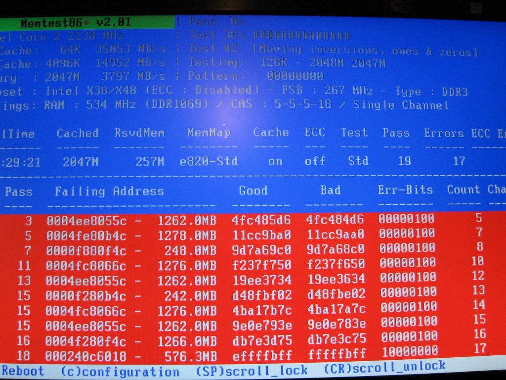

Ich habe die Riegel in unterschiedlichen Bänken getestet, jedoch teste ich grade noch mal den scheinbar funktionierenden Riegel nochmal im Slot des anderen, wo es Fehler gab... aber so weit wäre ich mit dem anderen Riegel nicht gekommen, um das hier zu schreiben.
hier nochmal ein Screenie mit dem Rieger der nicht gut funktioniert hat unter Memtest... was sagt euch das ?

... laß dein System einfach mal nur mit dem funktionierenden Riegel laufen. Wenn es dann zu keinen Abstürzen etc. kommt, ist ja alles erstmals Besten und die Einstellungen im Bios wären auch korrekt. Nach 1-2 Tagen stabilen Laufens, würde ich das gleiche (in der gleichen Bank) mit dem anderen Riegel versuchen. Wenn es dann zu Problemen kommt: Riegel defekt.
Die Memtest Meldungen sagen mir, dass was nicht stimmt, viel mehr leider nicht. Übrigens, läßt du die Speicher normalerweise als Dualchannel laufen?

@nicoc: habe jetzt beide Riegel einzeln für mehrere Stunden auf dem selben Slot getestet.
Oben habe ich ja schon das Ergebnis mit dem vermutlich defekten Riegel fotografiert.
Mit dem anderen Riegel klappt alles Wunderbar und es wurde in knapp 8 Stunden kein Fehler angezeigt.
Habe heute mal bei Alternate angerufen, die meinten nur, dass ein Riegel wohl dann Defekt sein müsse.
Ich schicke die Riegel als Reklamation ein und werde wohl einen Austausch bekommen.

Es lag ein Defekt beim RAM vor und ich habe einen Austausch seitens Alternate erhalten.
Vielen Dank für eure Hilfe!
