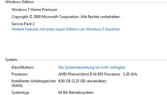

Hallo Computerfreunde.
Ich habe ein kleines Problem mit meinem Arbeitsspeicher. und zwar wurden bis heute von meinen 8GB Ram nur 4GB verwendet. Auf Rat eines Kumpels habe ich die BIOS Einstellungen auf Werkseinstellungen zurück gesetzt. Leider werden jetzt nur noch 3,25GB verwendet.
Also jetzt mal zu dem was ich gemacht habe:
- Angezeigten Arbeitsspeicher beim Booten kontrolliert. Der ist in Ordnung.

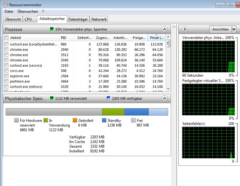

- Ressourcenmonitor kontrolliert (8GB erkannt, 4,75GB reserviert für Hardware)

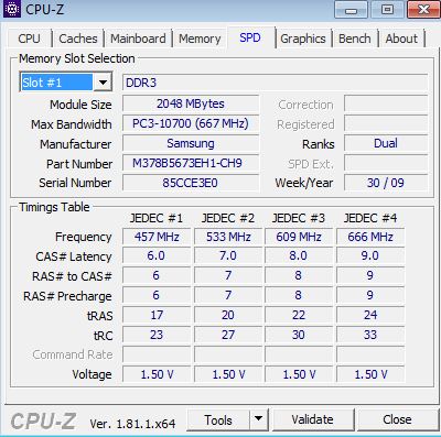

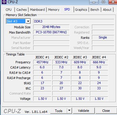

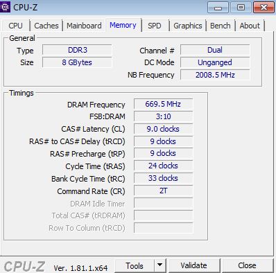

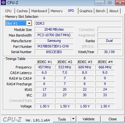

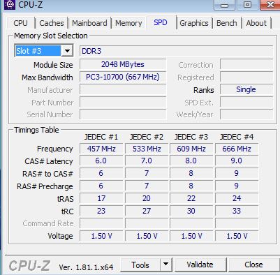

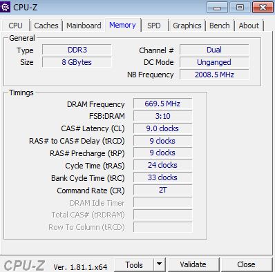

- CPU-Z Ram Kontrolliert (erkennt 8GB, Slot 1+2 erkennt er ohne probleme, bei Slot 3+4 erkennt er nur die größe und Bandbreite. Außerdem laufen Slot 1+2 Dual und 3+4 im Single mode.)
- Keine Ram Begrenzung eingestellet
Danke schon einmal für eure Hilfe
Gruß Trane

Hi,
hast du ein 32bit Betriebssystem? Dann wäre das alles sehr normal.
cheers, alexx
EDIT: Es scheint so zu sein.
Nicht gesehen ... seltsam ... sorry mein Fehler

zu Punkt 5) Ram wird im CPU-Z komplett erkannt (Außer bei Slot 3+4 die zusätzlichen infos wie model und seriennummer)

@alexx79 die funktion habe ich nicht gefunden. das wäre Punkt 4 mit Memory Remapping

Ich vermute mal ein Problem bei den Dimms 3+4 wenn der Ram da nicht richtig erkannt wird und single läuft. Alle Riegel in allen Dimms durch?
Habe jetzt die von 3+4 in 1+2 gesteckt. PC läuft mit 4GB und neide laufen in CPU-Z im Single. versuche jetzt noch den nächsten ein zu bauen und schau ob er dan 6GB erkennt und nutzt
Also Leute, danke für eure hilfe. Fehler gefunden. 1 Ram ist schrott. nehme ich den einen raus, läüft der rechner mit 6GB, stecke ich den besagten rein läuft er auf 4. Also Herzlichen Dank
