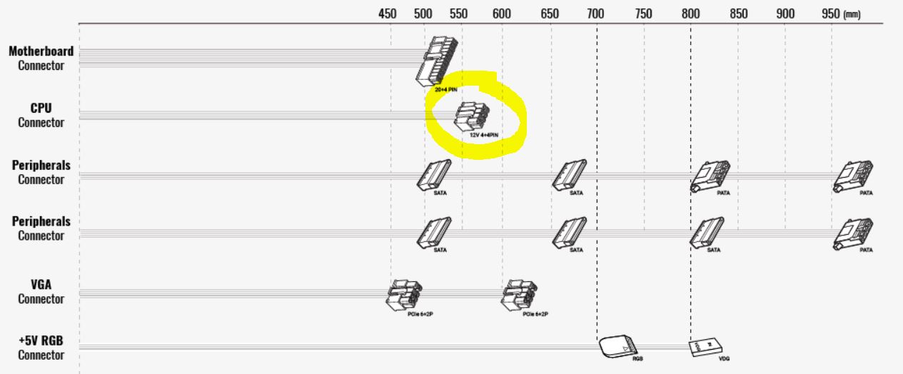

Ist alles genormt - welches Kabel versuchst denn wo reinzustecken? Bilder wären klasse ...
den gelb markierten Stecker kann man teilen ... dann sollte das auf jeden fall passen ...

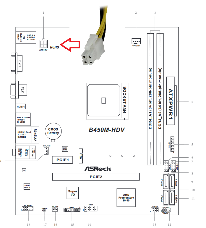

Bild von hier --->
muss passen, ist genormt. das Cylon 500W solltest du davon unabhängig zurückschicken und durch was gescheites, z.b. ein Performance X 550W, ersetzen.
In der Spec steht das Netzteil hat einen 4+4 Pin Stecker.
Schau mal ob du den Stecker mittig trennen kannst und dann den rechten Teil (Nase nach vorne) da in die 4 Pin Buchse mit Nase nach oben. Falls das nicht geht den anderen Teil. Die Buchsen haben allgewisse Passformen, du bekommst also nur einen der beiden Teilstecker da vernünftig drauf. (Schau an welche Form die Buchsen haben, eckig oder rund)
