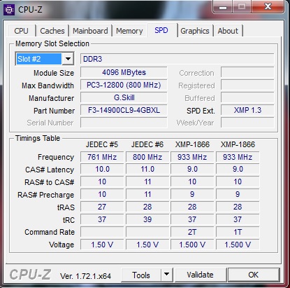

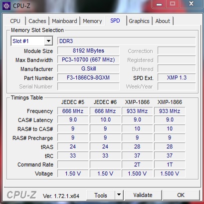

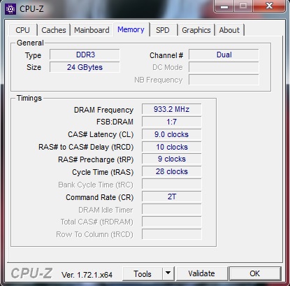

Hier mal Screens davon. Die Riegel sind A=8GB B=4GB C=8GB D=4GB und laufen wie geplant im Dualchannel.
Aber CPU-Z sagt mir dass die 8GB Riegel beide nur auf 667Mhz laufen statt wie die 4GB Riegel auf 800Mhz.

Du haust da ein paar Dinge zusammen.
Dein Ram läuft mit 933 Mhz / DDR 1866. Alle Module.
Die ersten beiden Bilder zeigen nur, wie die Module laufen können. Im dritten siehst Du, wie sie wirklich laufen.

Aber sie laufen eben nicht falsch. Wie Du es interpretiert hast. Sie laufen im Dual Channel und sie laufen mit 1866 Mhz. Nicht mit 1333 und auch nicht mit 1600.

Deswegen dazu der Screen 1 & 2, die jeweils den A und den B Slot zeigen

Also wenn ich die beiden ersten Bilder richtig deute, dann ist der neue RAM mit 2x 8GB ein PC 10700 (667Mhz) und der alte mit 2x 4GB ein PC 12800 (800Mhz). Also für mich ist der nicht identisch. Aber vielleicht habe ich ja auch einen Denkfehler.... aber mit den 1866MHz kommt das wohl nicht hin.

Der RAM taktet schon richtig, 933Mhz*2=1866MHz. Einfache Mathematik. ;)
Und da du DDR3-RAM hast das DDR steht für DoubleDataRate= DoppelteDatenRate die dort in CPU-Z gezeigte MHZ-Zahl mit 2 multiplizieren.
