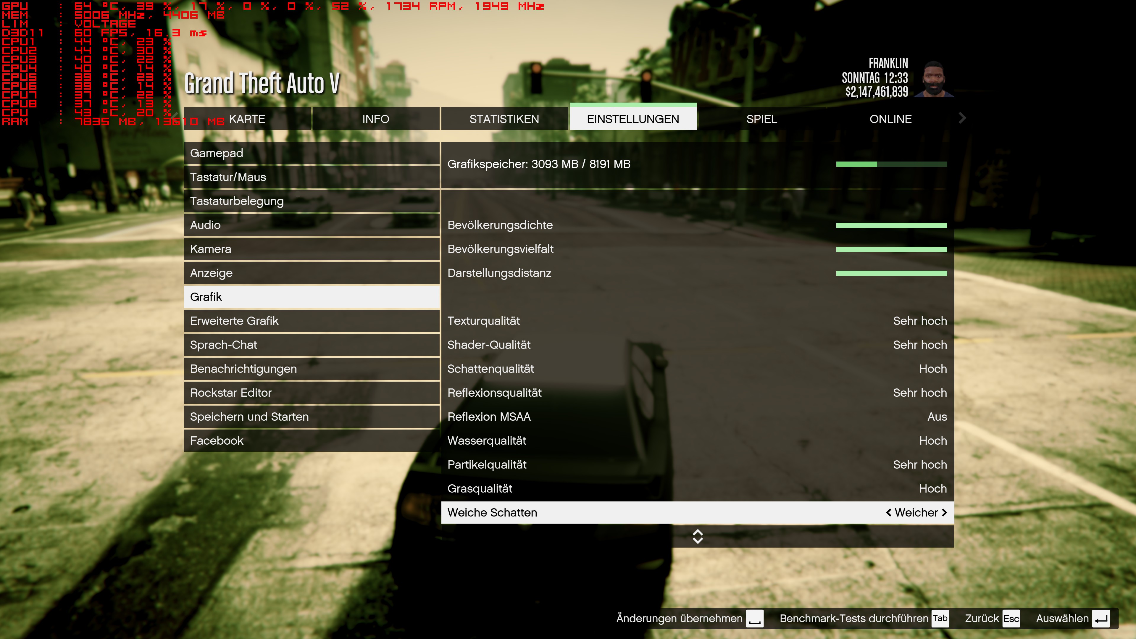

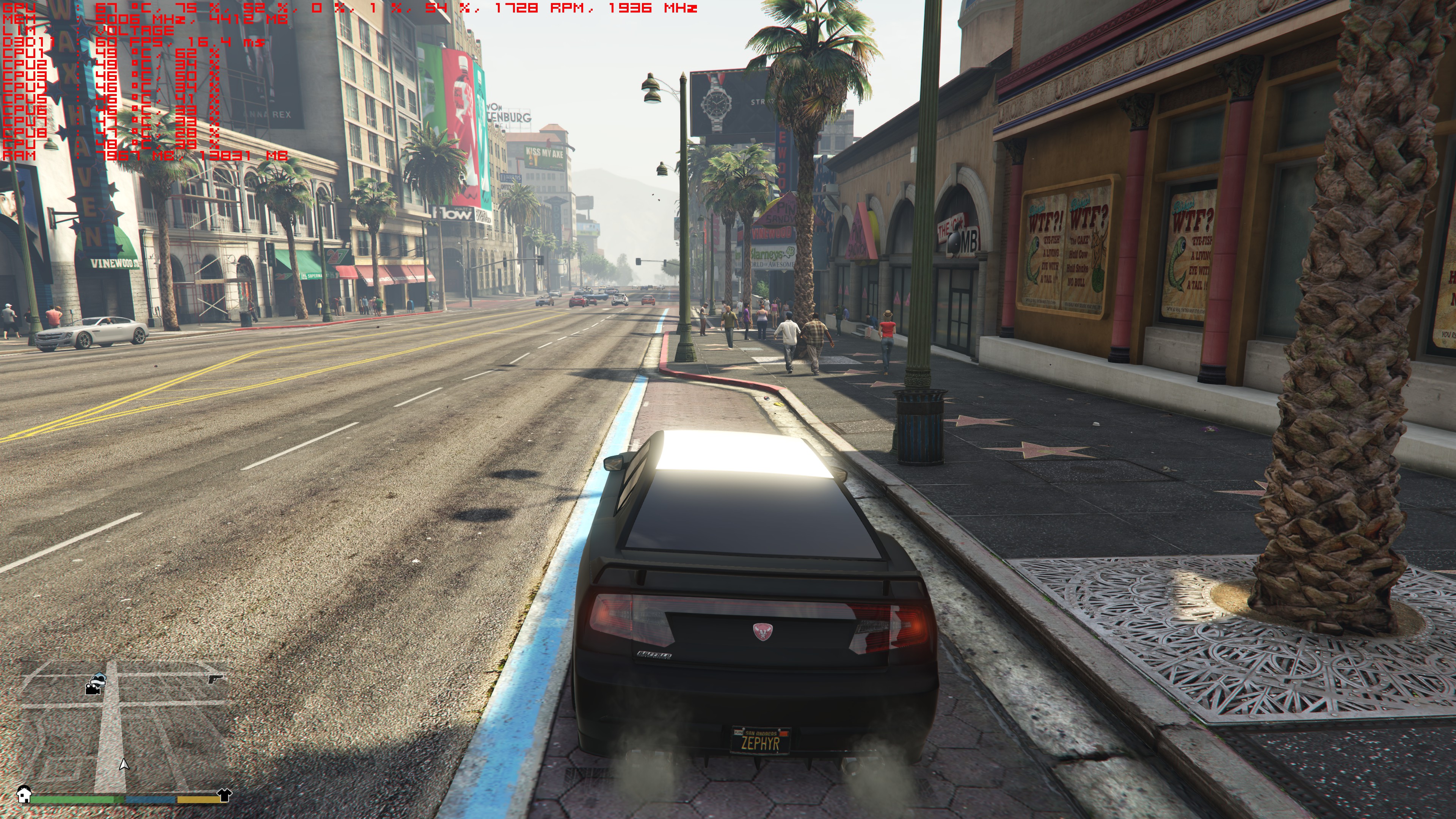

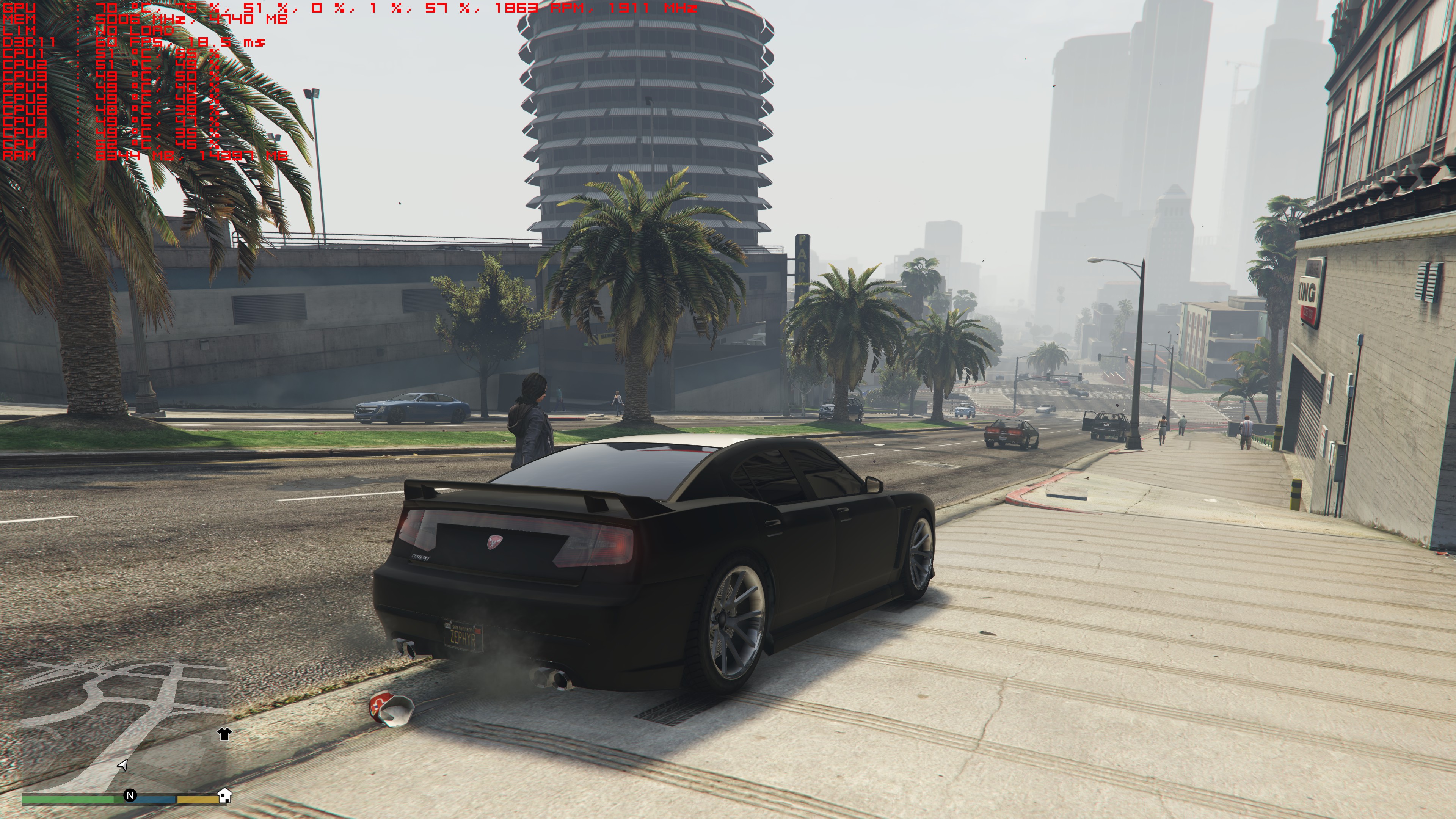

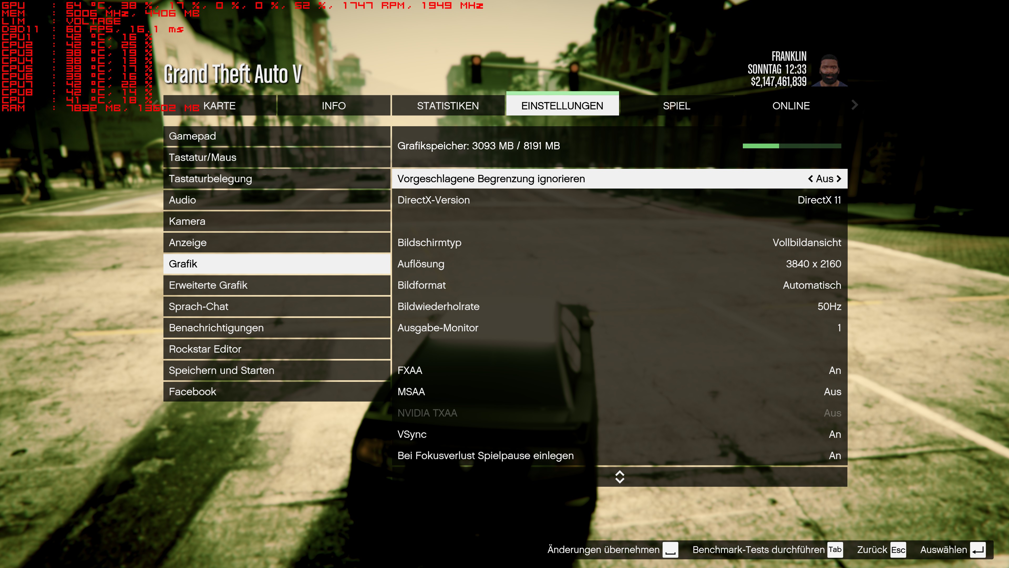

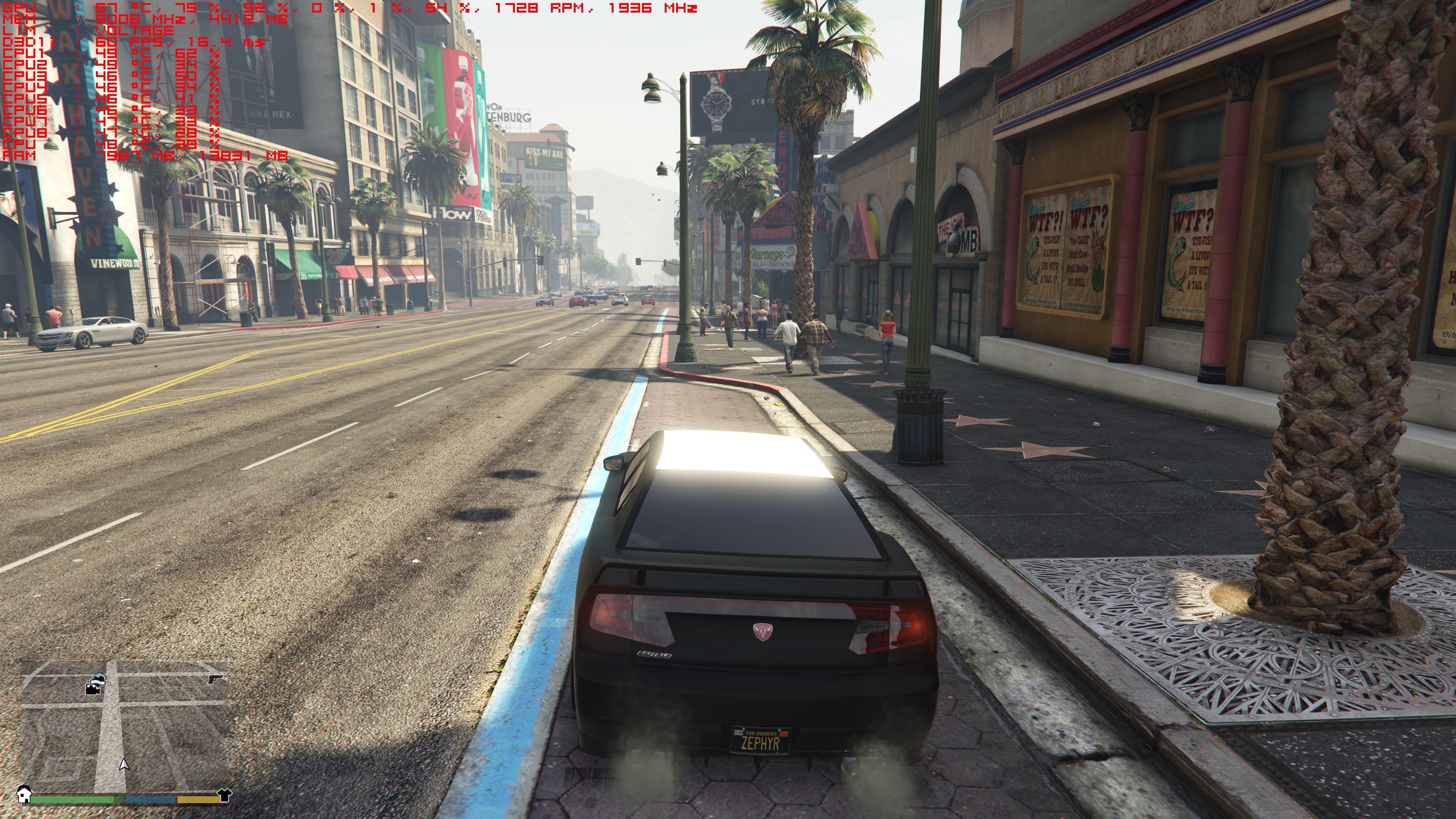

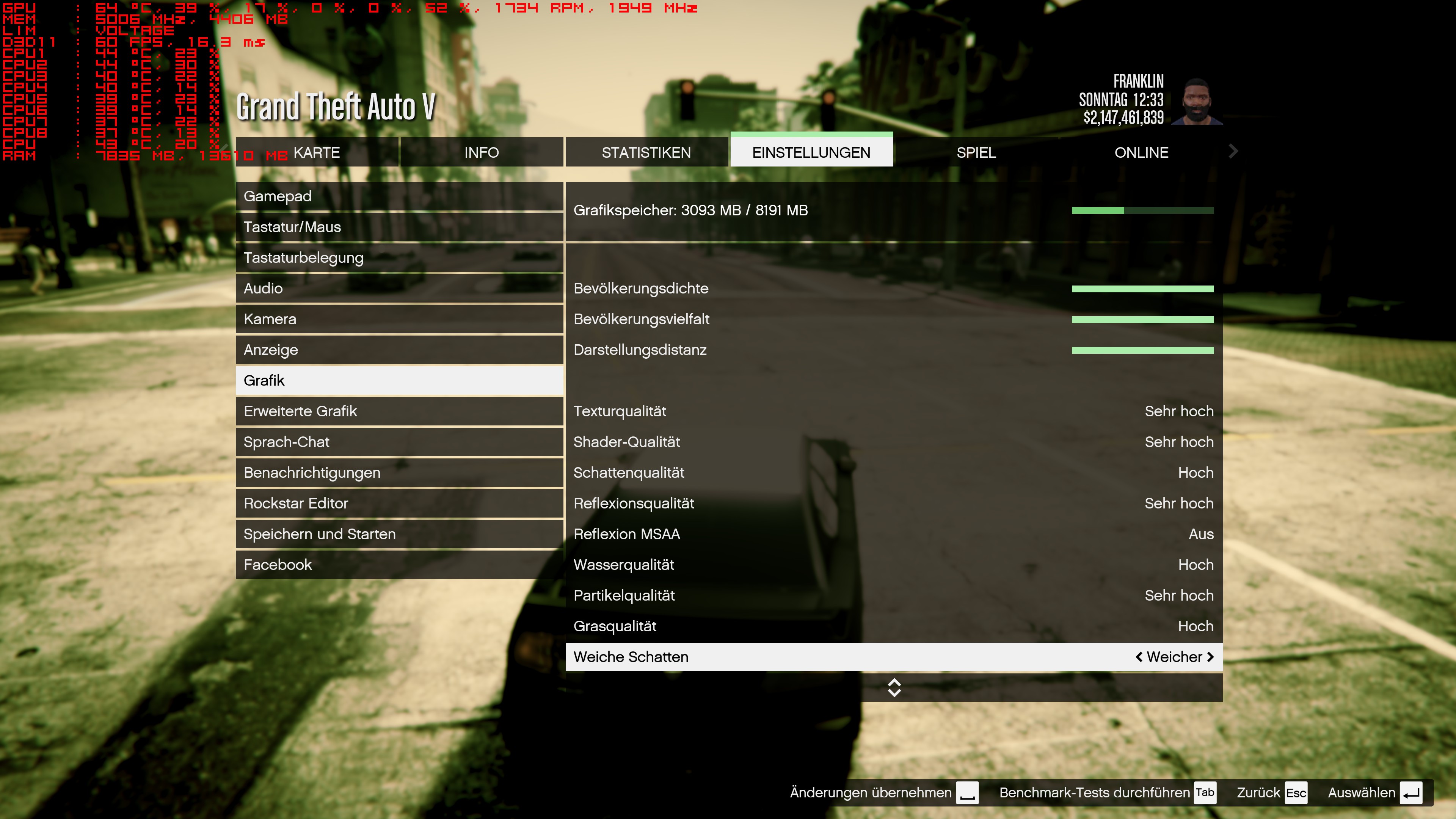

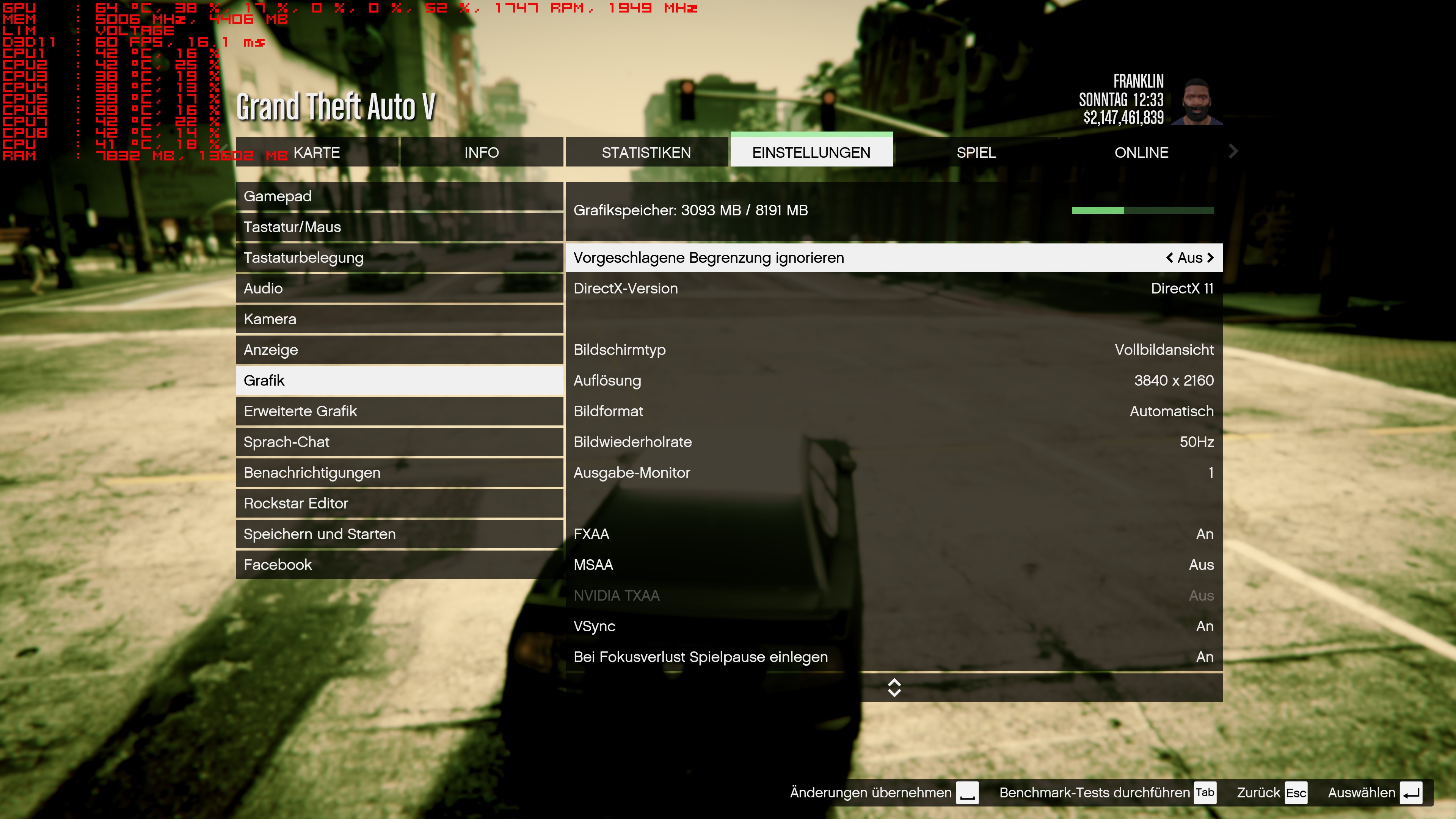

Gerade ausprobiert.
Schau einfach Bilder
Ich habe in 4K permanent 60 FPS
pcartisHD schrieb:
es beziehen sich alle Einstellungen auf das Höste

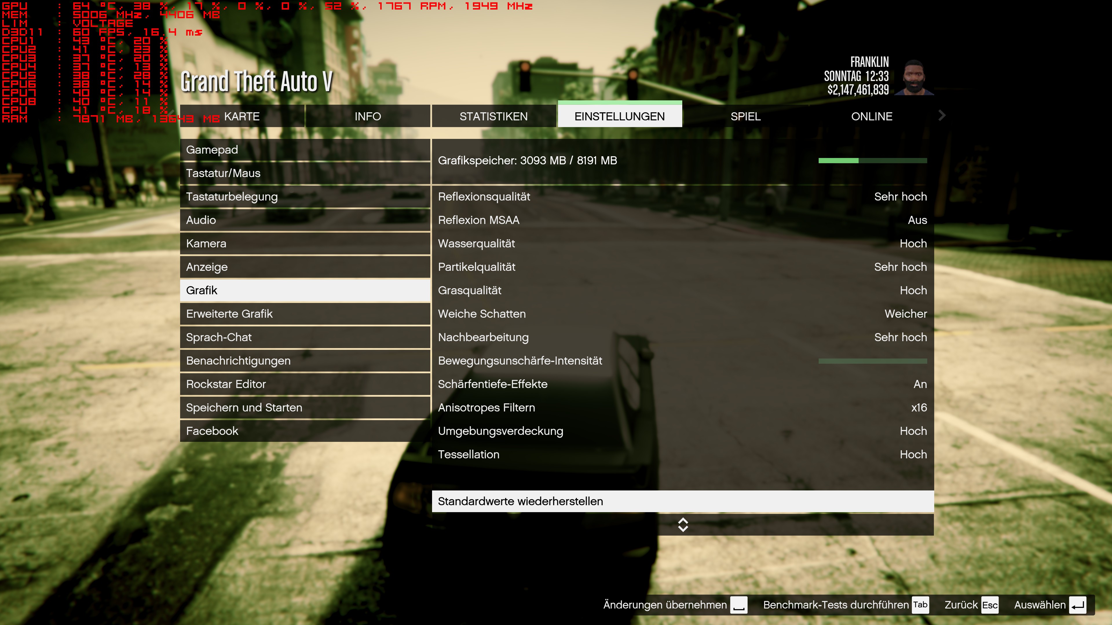

Ich sehe da ein paar Schalter auf "AUS". Also ist schon Dein erster Satz einfach mal "unwahr" wenn ich das mal so sagen darf. Wo führst Du uns denn noch aufs Glatteis?
Bei Deinem ersten 4k-Screen sagt die Graka "no load". D.h. sie muss nicht mal arbeiten für die 60 FPS. Und das VRAM sagt 4GB. D.h. es werden auch keine Texturen geladen.
Da stimmt irgendwas nicht bei Dir.
Nebenbei: Die 10 Prozent-Zahlen in der ersten Reihe. Würdest Du die eventuell noch bezeichnen (Gruppenname ändern). Dann versteht man eventuell auch was sie bedeuten :-)
Ah: Vorgeschlagene Begrenzungen Ignorieren: Muss natürlich auf "AN".
Ansonsten stellt das Game einfach etwas "niedriges" ein, damit z.b. Dein VRAM nicht überläuft.

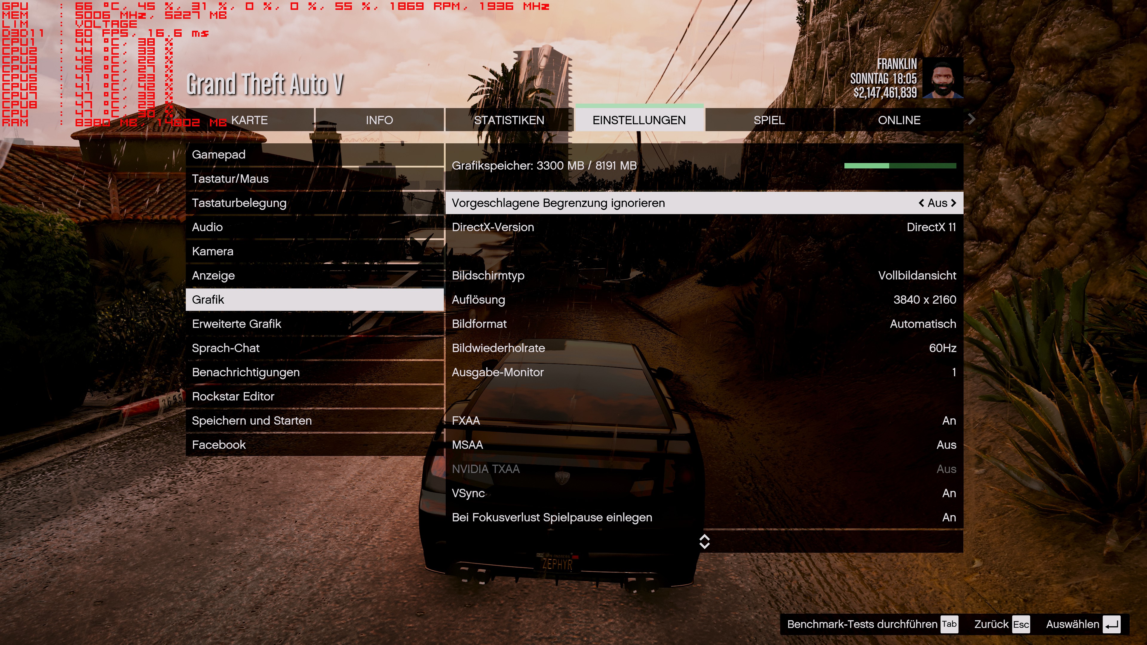

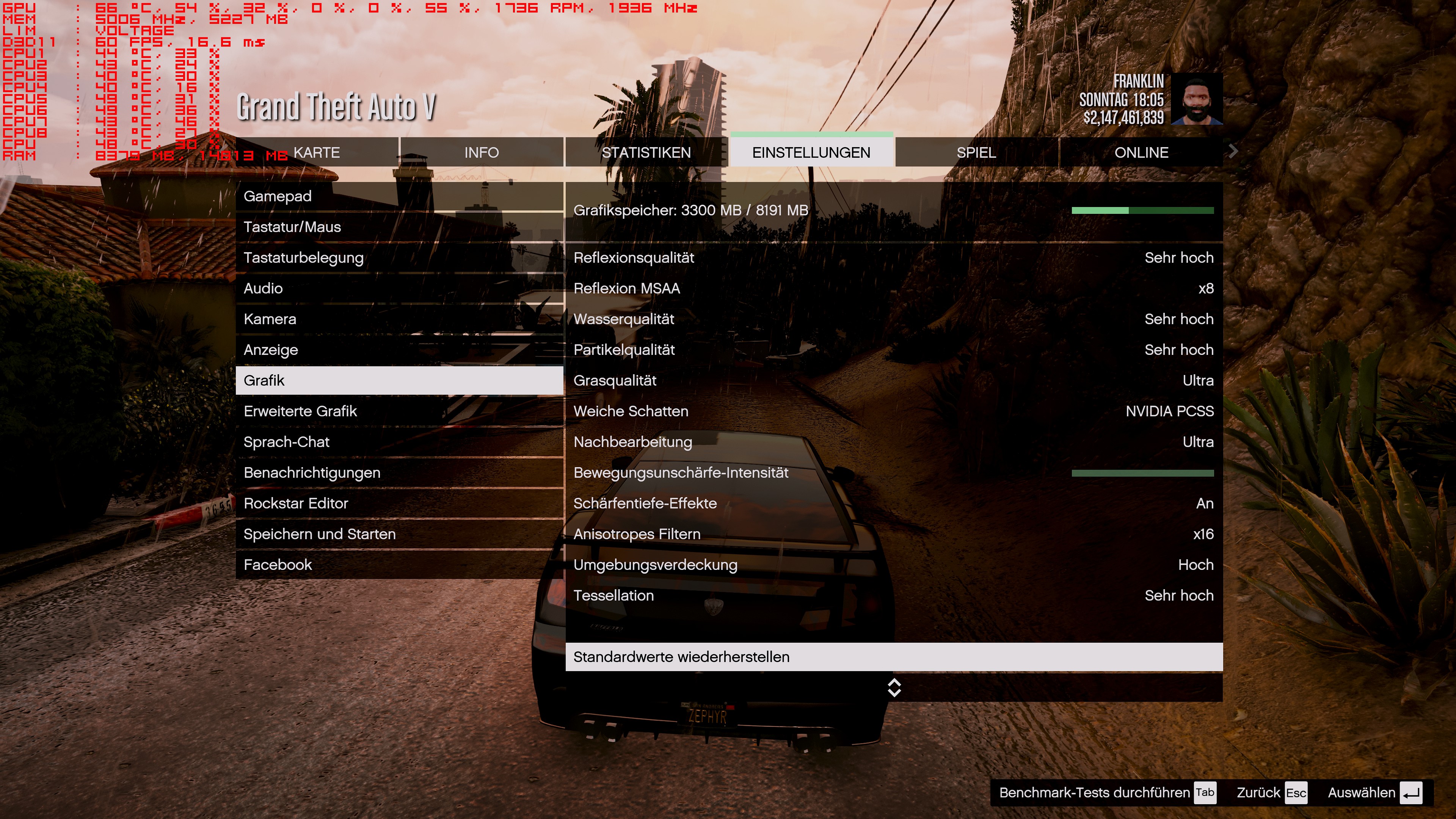

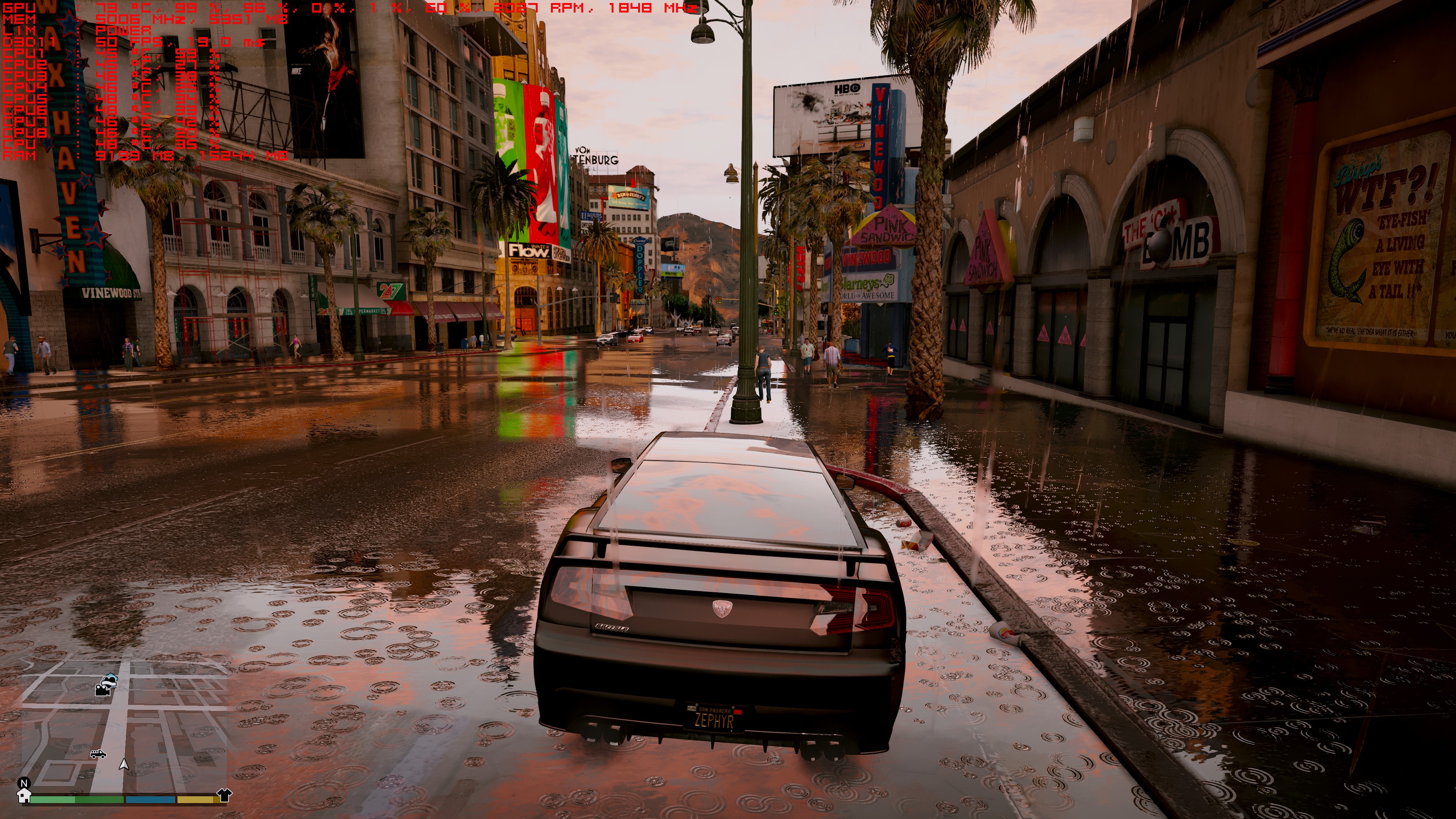

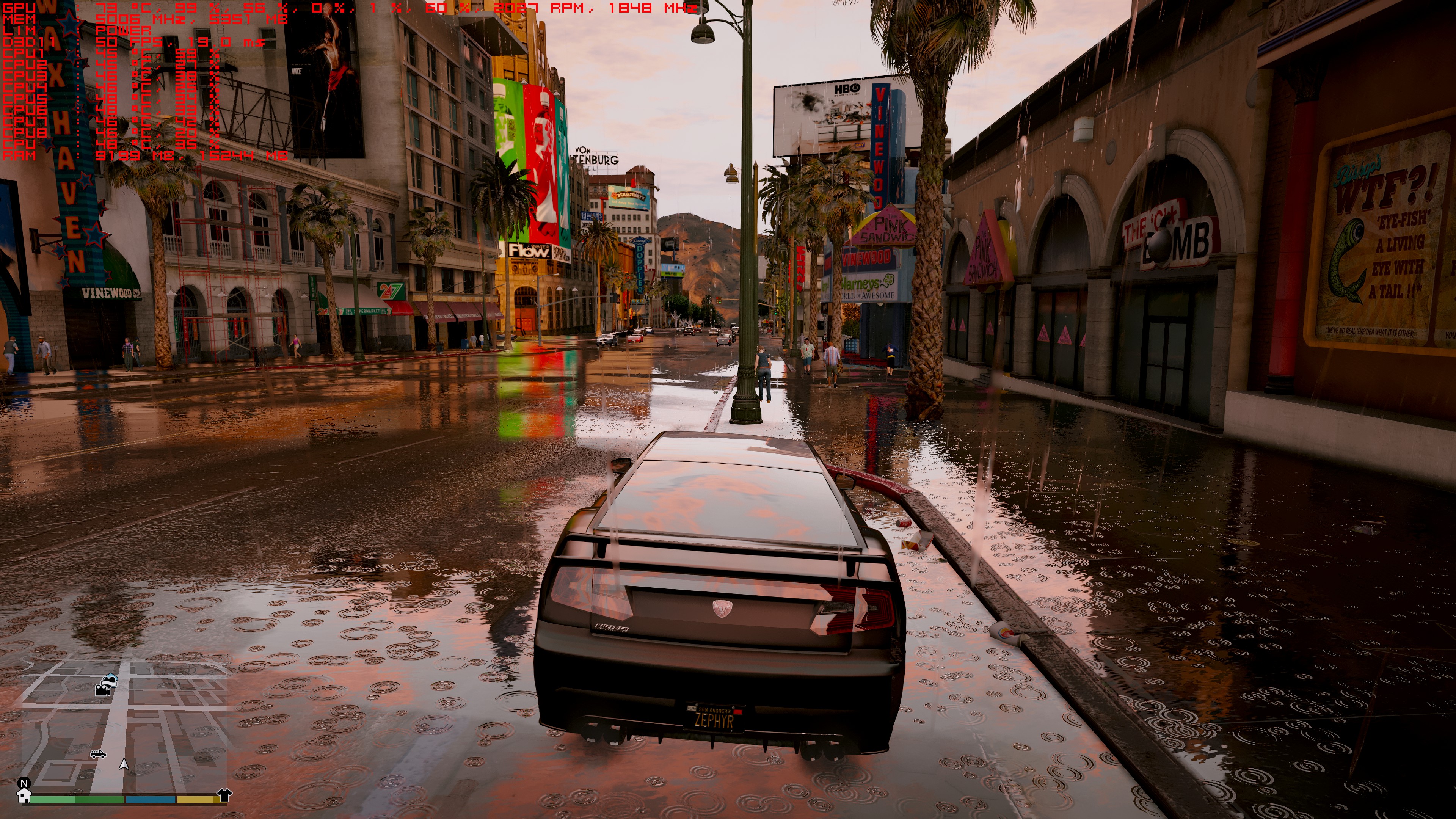

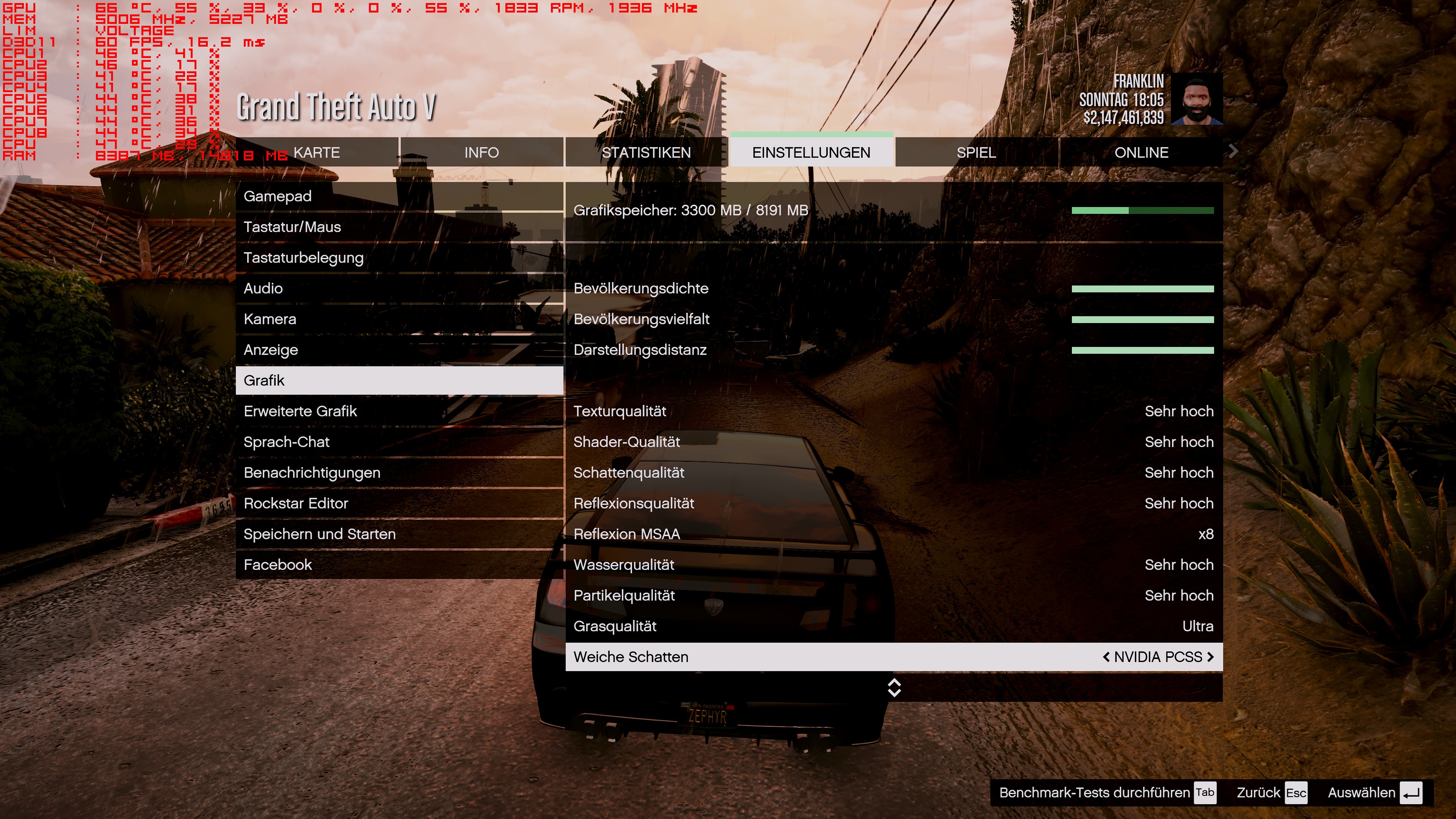

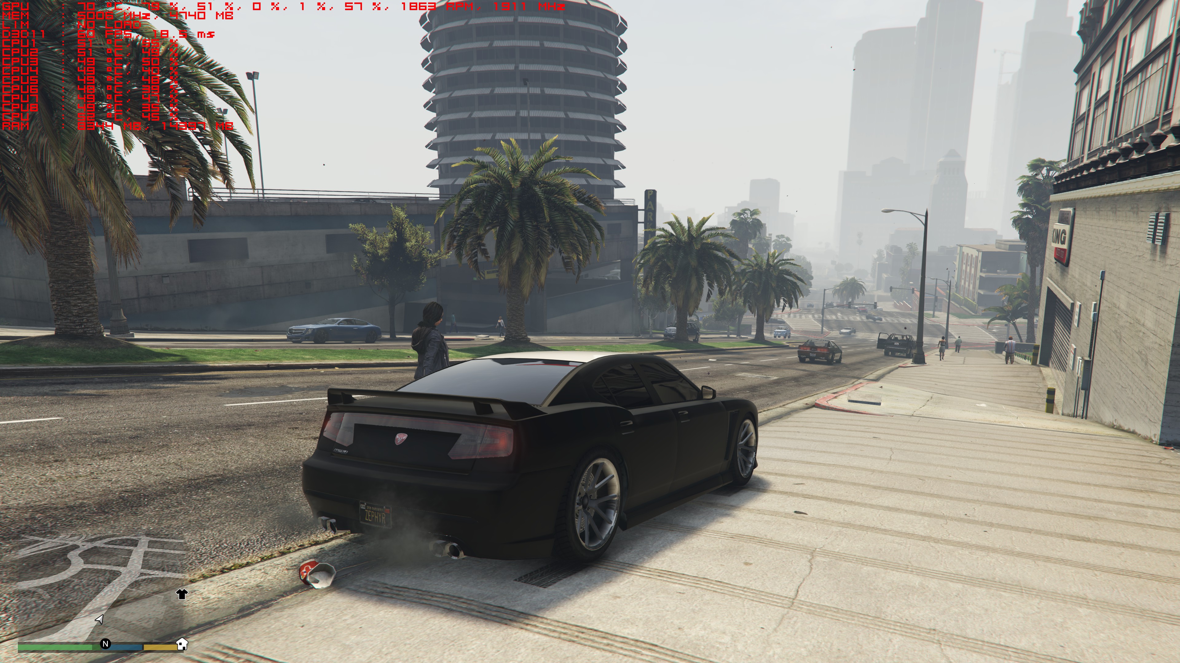

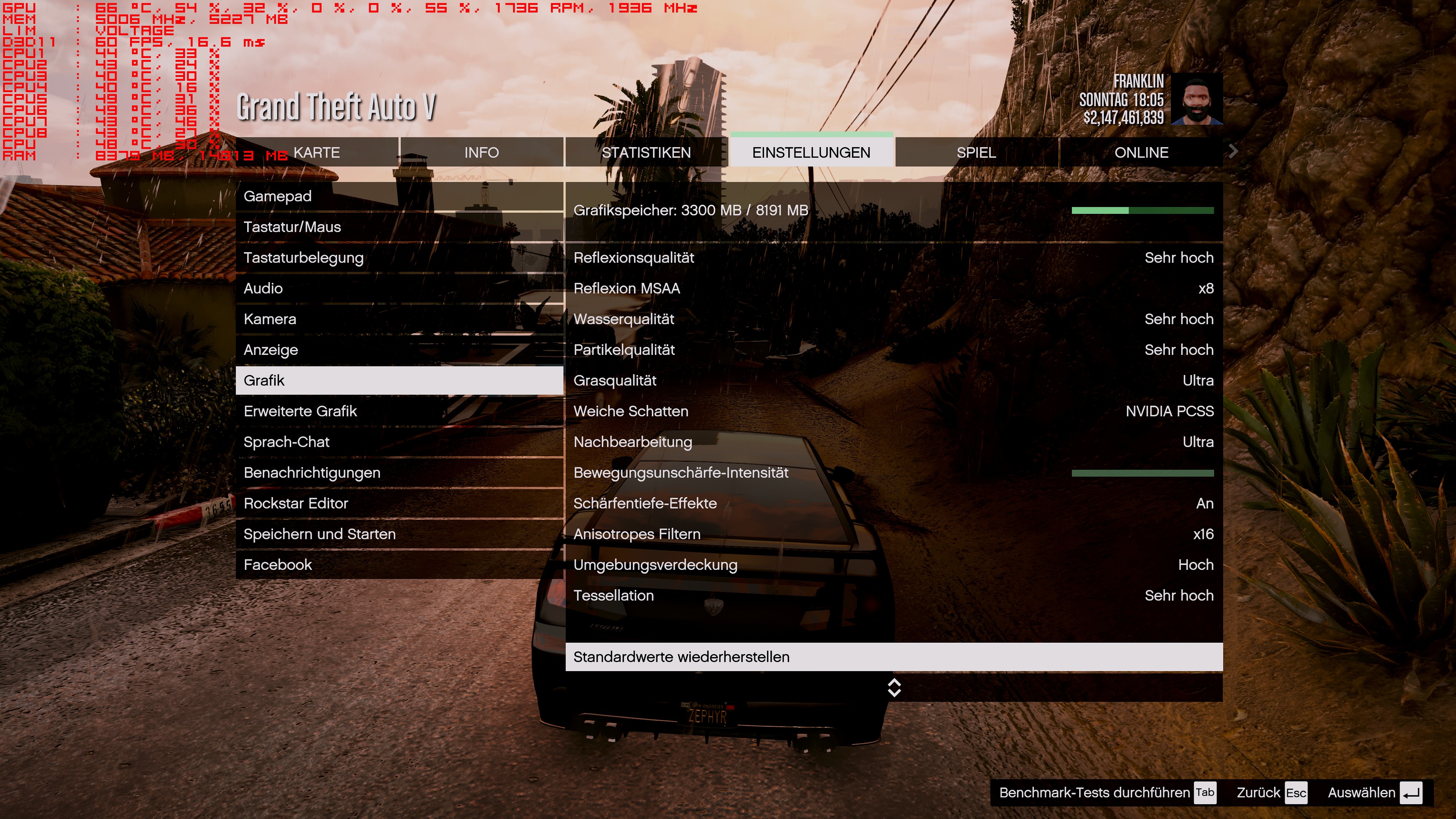

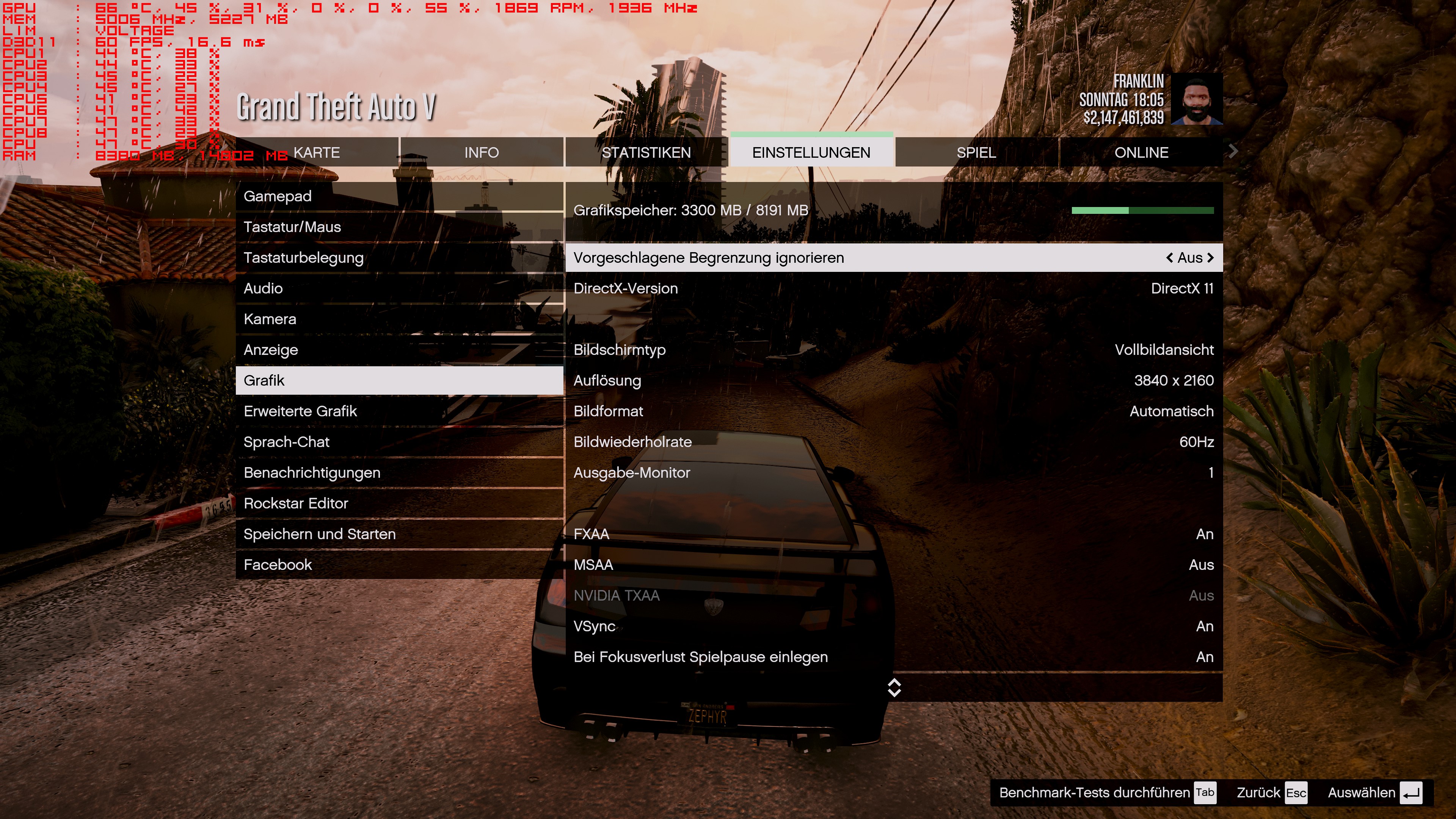

JA grade selber mitbekommen ich habe die noch mal neu gemacht aber mit den Redux mod und da komme ich auch an die 50 FPS in 4K
- BenQ BL2420U
Und habe selber keine Ahnung warum mein V-Ram so weit unten steht

Weil die Option "Vorgeschlagene Begrenzung ignorieren" immer noch auf AUS steht.
HisN hat seinen Beitrag nochmal editiert, falls du es nicht mitbekommen hast:
Aso okay wartet
MSAA ist bei dir auf "Aus" genauso Nvidia TXAA
