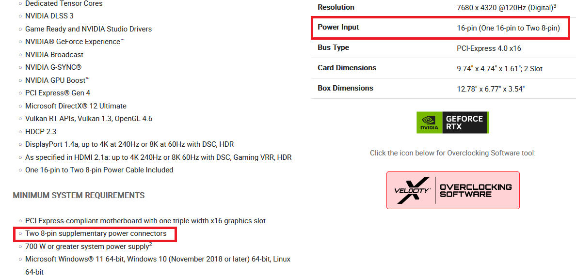

Es ist wohl doch vom Netzteil das
550 Watt Corsair RM550x Modular 80+ Gold​
Also damit sollte die 4070 laufen ?
Und die vorgeschlagene Grafikkarte von Mondstar ist gut ? Leider finde ich keine Bewertungen
Aso und ein Adapter liegt dann bei auf den neuen Anschluss von PciE
Besonders toll ist die nicht (Leistung, Lautstärke):
aber nach besonderen Ansprüchen war ja auch nicht gefragt.
Bin mir nicht sicher, ob der Adapter dabei ist:
https://www.pny.com/en-eu/pny-geforce-rtx-4070-super-12-gb-verto-oc-edition-dual-fan ,
scheint mir aber doch so
