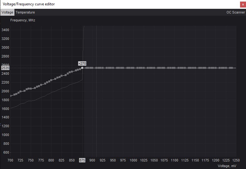

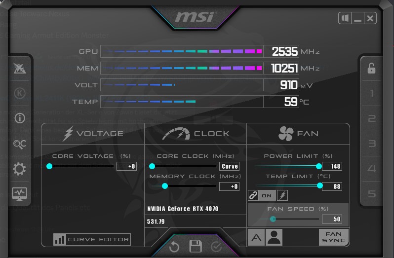

Also nochmal, ich stelle bei meiner Kurve z.B. 875 ein
Die Karte will aber nicht unter 900, egal was ich unter 900 einstelle
schon mit mehreren Tools auslesen und der Verbrauch bleibt auch ~gleich
Ich sehe aber in Foren viele die unter 900 kommen mit anderen 4000ern, jetzt war die Frage haben die einfach Glück und ich habe Pech oder mache ich etwas falsch

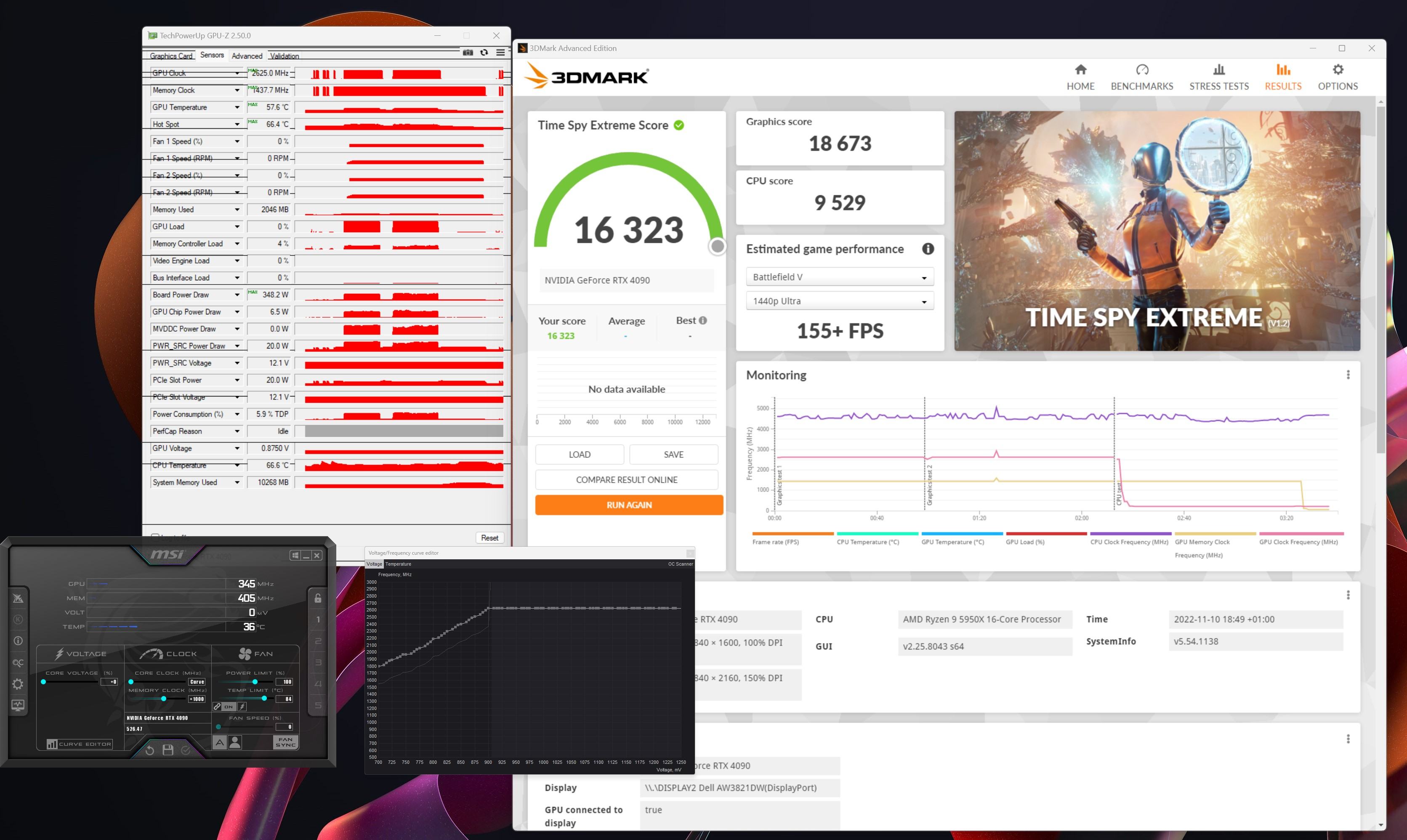

Das 3. Beispiel-Bild ist im Prinzip GPU-Z wie ich es erreichen will also unter 900

Die Kurve sieht soweit korrekt aus. Dann ist's vermutlich ein Limit in der Firmware der Karte...
GPU-Z zeigt doch bragv 0,875 Volt an, und zwar sauber als gerade Linie. Wird doch also angenommen.
Ich vermute eher, die Anzeige von MSI Afterburner ist komisch/falsch.

Das ist nicht sein Screenshot ('Beispiel-Bild') und nicht von seiner Karte (man sieht u.A. im 3D Mark, dass es sich da um eine 4090 handelt)
Ups, my bad. Lesen hilft :freak:

Hab ich bereits aber beide zeigen immer 900-910 an, bei anderen im Forum wird dann sowohl in GPU Z als auch im AB die 875 angezeigt also ich denke nicht dass es ein Anzeigefehler ist
Das ganze könnte evtl auch ein Bug in der Afterburner Version sein. Probier mal eine neuere Version, oder evtl eine um 1-2 Versionsnummern ältere Version.
Das hatte ich mir auch überlegt und die neue Version getestet weil ich davor noch auf 4.6.4 war aber mit der aktuell 4.6.5 hat sich nichts geändert
Die minimum Boost-Spannung bei der 4070 liegt bei 0.91 V und wird anscheinend per Firmware geregelt. Im Idle kann auch weniger (bis 0.89 V) anliegen.
Unmöglich ich habe bis jetzt keine 4070 gesehen die unter 910mv ging. Auch wenn manche schreiben es wird Falsch ausgelesen warum ändert sich dann der verbrauch nicht ;) . Habe ich alles durchprobiert. Die 4070 sind gelockt bei 900mv circa. Deswegen sind 900mv 2600mhz je nach chip +-50MHZ, DER Sweetspot bei dieser Karte + Vram Oc soviel wie das eigene Modell mitmacht meine macht die vollen 2000 mit ohne probleme zum glück.
