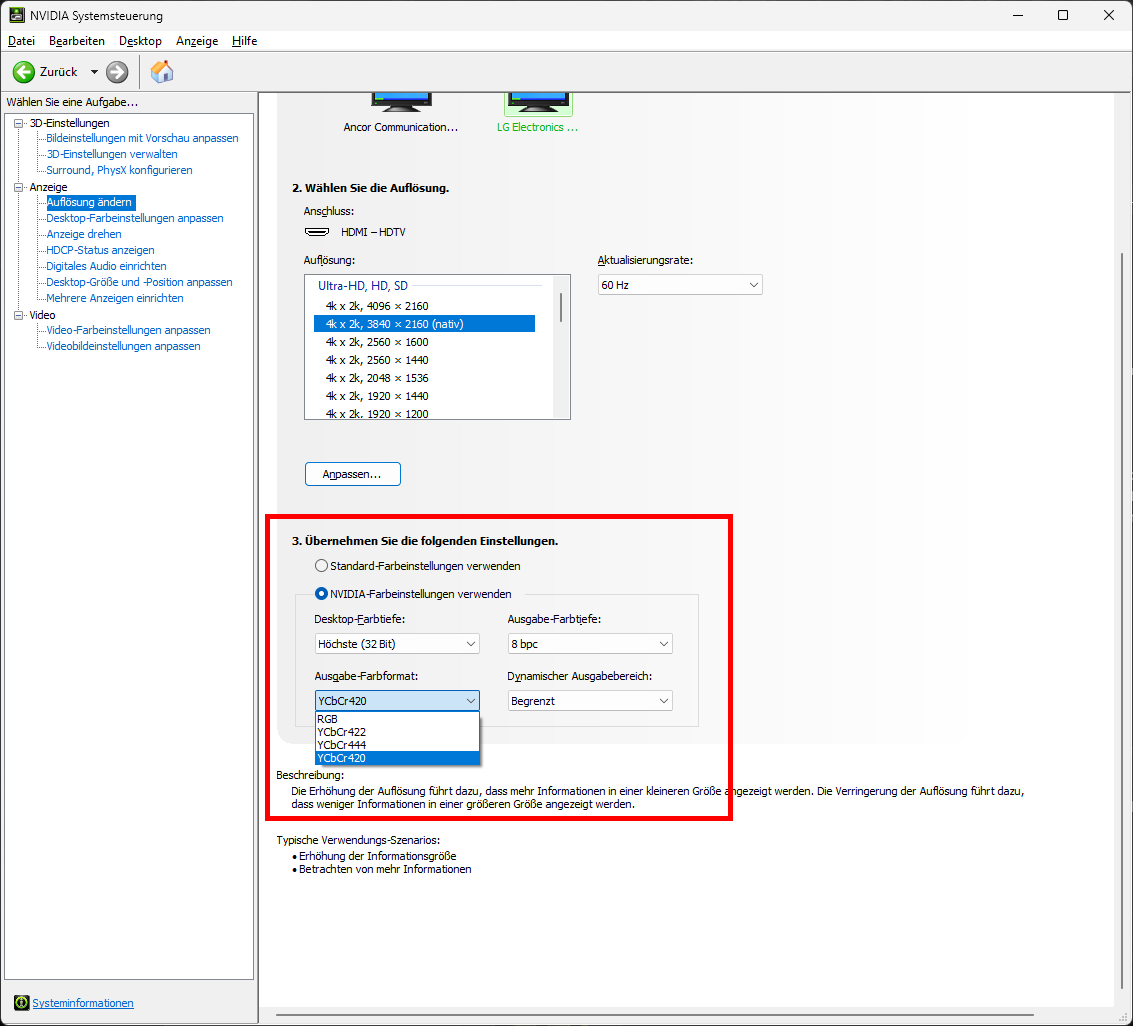

Probiers mitr folgenden Farbeinstellungen - geht bei mir auch nur so:
Reaktionen: Carter2000
Mittlerweile ist es so schlimm, der TV bleibt schwarz und ich kann nichts mehr auswählen. Als ich noch den Zwischenstecker dran hatte ging es, aber ich beiße in den sauren Apfel und suche nach Glasfaser 2.1 statt meinen 1.4 Kabeln.
