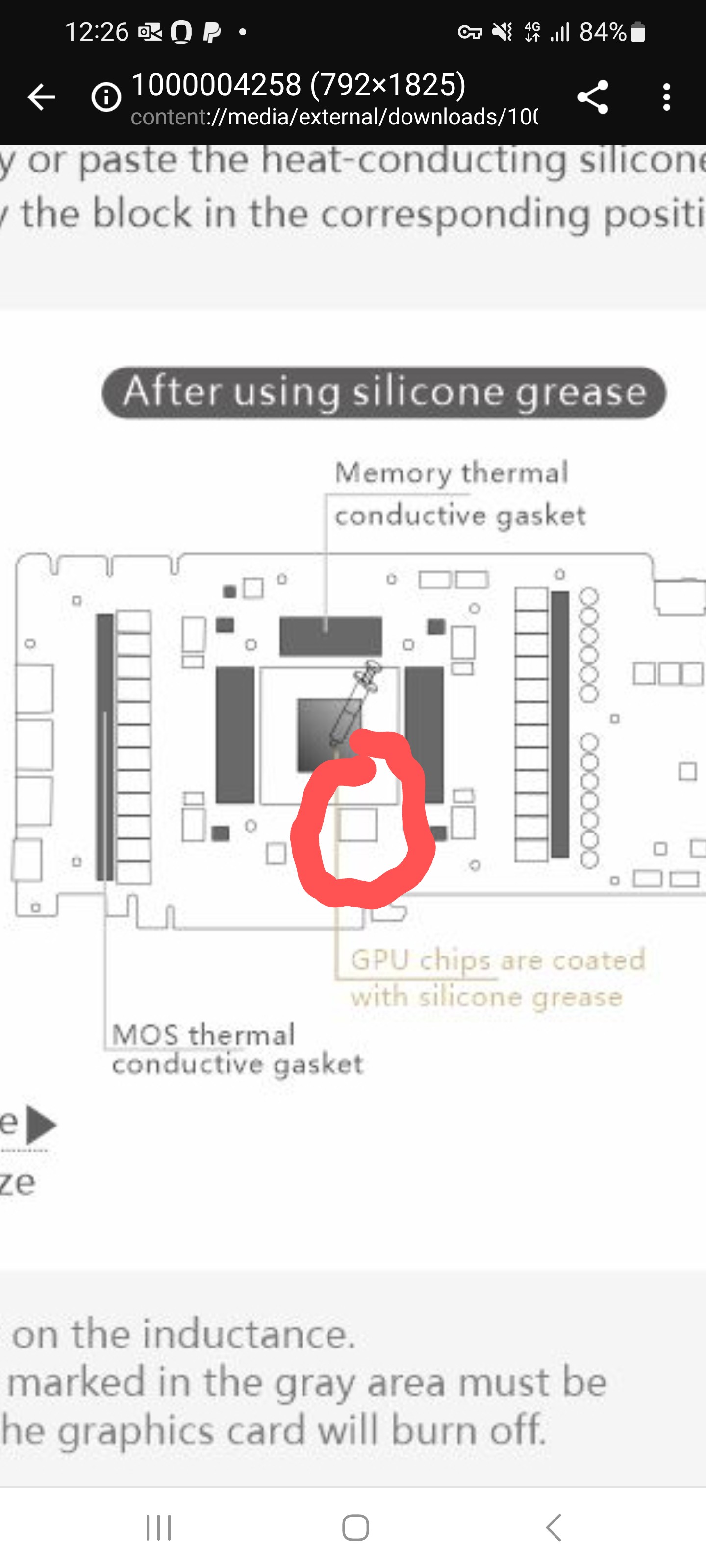

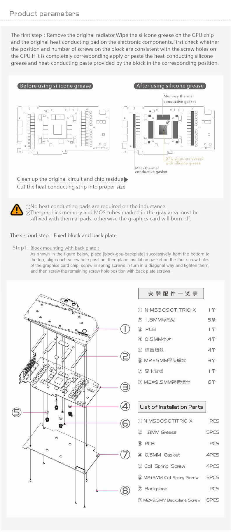

Hallo, ich habe eine Frage zum Anbringen des Wärmeleitpads auf der Zotac GeForce RTX 4080 16GB AMP EXTREME AIRO karte.
Ich sehe die Installationsanleitung zum Anbringen des Wärmeleitpads am Block, benötige jedoch weitere Informationen. Auf der Backplate, wo der Speicher der Karte ist, muss ich dort ein Wärmeleitpad anbringen oder nicht? Weil es in der Beschreibung nicht steht? siehe Bild. Und die andere Frage ist die Position, siehe Bilder auf der Vorderseite der Karte. Muss ich an dieser Stelle ein Wärmeleitpad anbringen? dort wo ich die rote markierung gemacht habe weil das nicht in der Installationsanleitung steht.?
Noch besser wehre ein instalation video nur habe nur keins gefunden auf YouTube.
Kennt jemand die Größe für die Wärmeleitpads,? die mit der Karte und dem Block kompatibel sind, falls ich mir mehr kaufen muss.
Danke für eure hilfe

Sieht nach einem Bykski Kühler aus, kann das sein ?
Wenn man nach der Explosionsskizze auf dem 2 Screenshot geht, kommt auf die Backplate nix drauf aber auf dem von Dir eingekreisten Chip schon.
Jedoch wenn man nach dem ersten Screenshot geht gehört da nix drauf. :freak:
Falls es ein Bykski Kühler ist, schreib mal die Jungs von EZ-Modding an oder schau auch mal hier.
Der rot markierte Bereich benötigt auch ein Wärmeleitpad (ich besitze den kühler für die 3090ti und hatte den gleichen beschissenen plan) Den grün makierten Bereich habe ich auch noch mit Pads versehen.

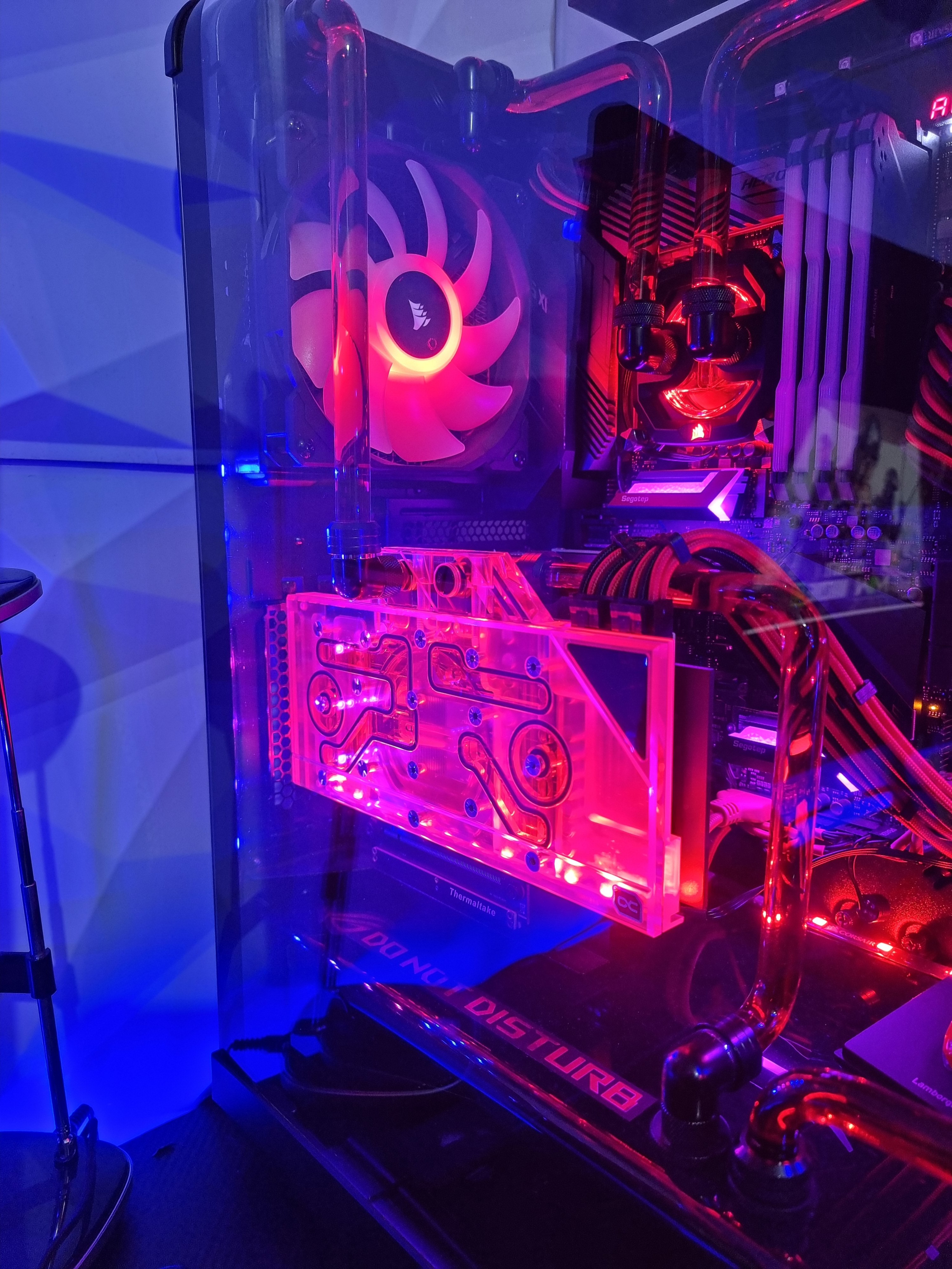

Ich habe mir gleich dazu noch den GPU Terminal mit Display für Vertikaleinbau - Acryl bestellt nur habe ich erfahren das ich mir kurze schreiben separately kaufen muss 😩
"Vertical GPU Mounting Kit" sollte auch PCI-e 4.0 unterstützen, sonst verschenkst du Leistung
Ich habe thermaltake pci-e 3.0 x16 riser cable fūr die karte um sie vertical einzubauen so wie meine 3080
Was bringt mir pci-4.0 riser cable when mein Mainboard nur pci-e 3.0 hat?
