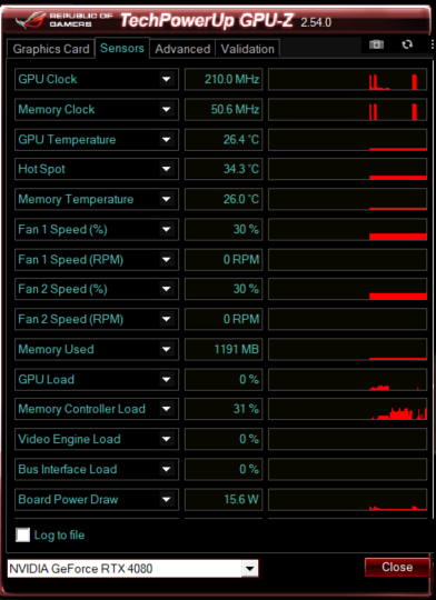

hallo leute,
ich habe das problem, wie oben beschrieben, dass meine 4080 nicht mehr hoch taktet.
in game, bei cod bleibt sie starr auf 270 mhz hängen.
bei 3d mark geht sie hoch, bis auf 700mhz.
wenn ich hier jetzt schreibe, taktet die 4080 mit 675mhz.
ich habe den bios auf stock zurück gesetzt. hatte dort aber lediglich das xpm profil auf 1 gestellt und die ram spannung etwas erhöht, damit er problemlos mit 2000mhz taktet.
das lief bis zum heutigen tag alles ohne probleme.q

ich habe den zweiten monitor einfach an die igpu meines 9900k angeschlossen und schon ist alles gut.
danke für die vielen ratschläge.
