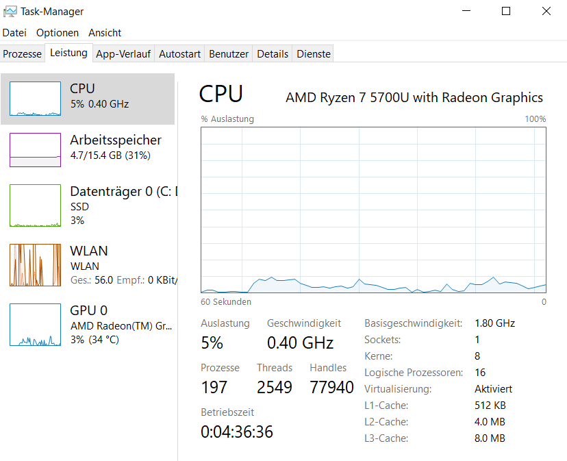

Da mich das "Problem" langsam aber sicher ziemlich hart nervt, frag ich nun doch mal nach ob jemand die Lösung kennt..
Ich besitze ein Ideapad Flex 5 mit 5700U.
Der AMD Chipsatz Treiber ist installiert, ebenso wie das aktuellste Lenovo BIOS, welches ich direkt über "Vantage" bezogen habe.
Nach einiger Zeit taktet die CPU auf nur noch 400MHz runter, was in Sachen Stromsparen ja schön und gut wäre - nur dauert damit selbst das Laden einer Website oder das Öffnen einer Applikation einfach ewig und das geht mir extrem auf die Nüsse, es ist grausam.

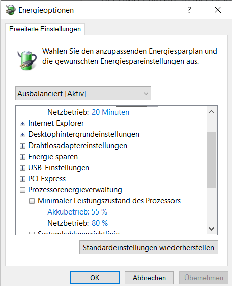

Beheben kann ich das jeweils temporär damit, dass ich in den Energieeinstellungen den Minimalen Leistungsstand hochsetze. Dann taktet die CPU wieder ganz normal auf 1,7GHz hoch und alles ist in Butter.
Warum erwacht die Kiste nicht von selber aus dem Schlaf wenn ich etwas damit anstelle? Warum bleibt der auf der niedrigen Frequenz und wie beheb ich das?
Ach und nebenbei bemerkt: es gibt nur den "ausbalanciert" Modus zur Auswahl.
