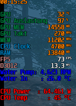

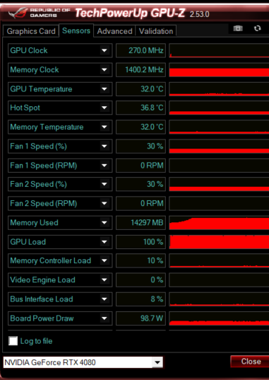

hallo leute,
ich habe das problem, wie oben beschrieben, dass meine 4080 nicht mehr hoch taktet.
in game, bei cod bleibt sie starr auf 270 mhz hängen.
bei 3d mark geht sie hoch, bis auf 700mhz.
wenn ich hier jetzt schreibe, taktet die 4080 mit 675mhz.

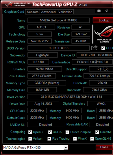

cpu: i9 9900k
Mainboard: asus rog maximus XI hero
ram: 4 x 8gb g.skill ddr 4-4000 (2000mhz)
Grafigkarte: gigabyte aorus waterforce serie s (nicht übertaktet)
danke schon mal im voraus, für eure hilfe.

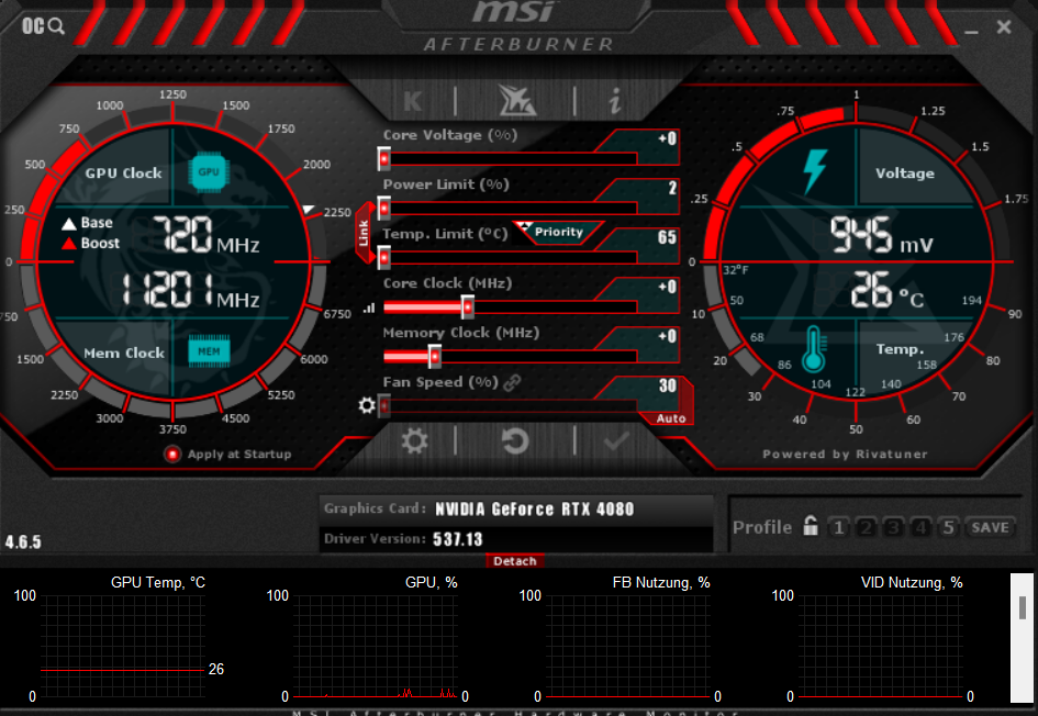

Nutzt du Afterburner? Bei mir stellt sich gerne mal das Powertarget auf 0%, warum auch immer.
ja, benutze ich
ich habe jetzt das powerlit auf 100% gestellt. jetzt taktet die karte auf 2565mhz
Das Power Limit steht auf 2% und schleift das Temperaturlimit zusätzlich mit nach unten. Mach das Power Limit auf 100% und ta-daa
ok, habe ich getan. sie taktet jetzt in game auf 2885mhz. aber sie taktet nicht weiter runter, als 2565mhz.

Manchmal gehen die Karten nicht mehr in den Idle zurück. Das liegt zu 99% nicht am AB, sondern an Anwendungen, die in dem Moment die Karte getriggert halten.
Wie z.B. RTX Broadcast, OBS, Discord, auch Firefox kann das.
Mal gucken was noch im Hintergrund mitläuft.
