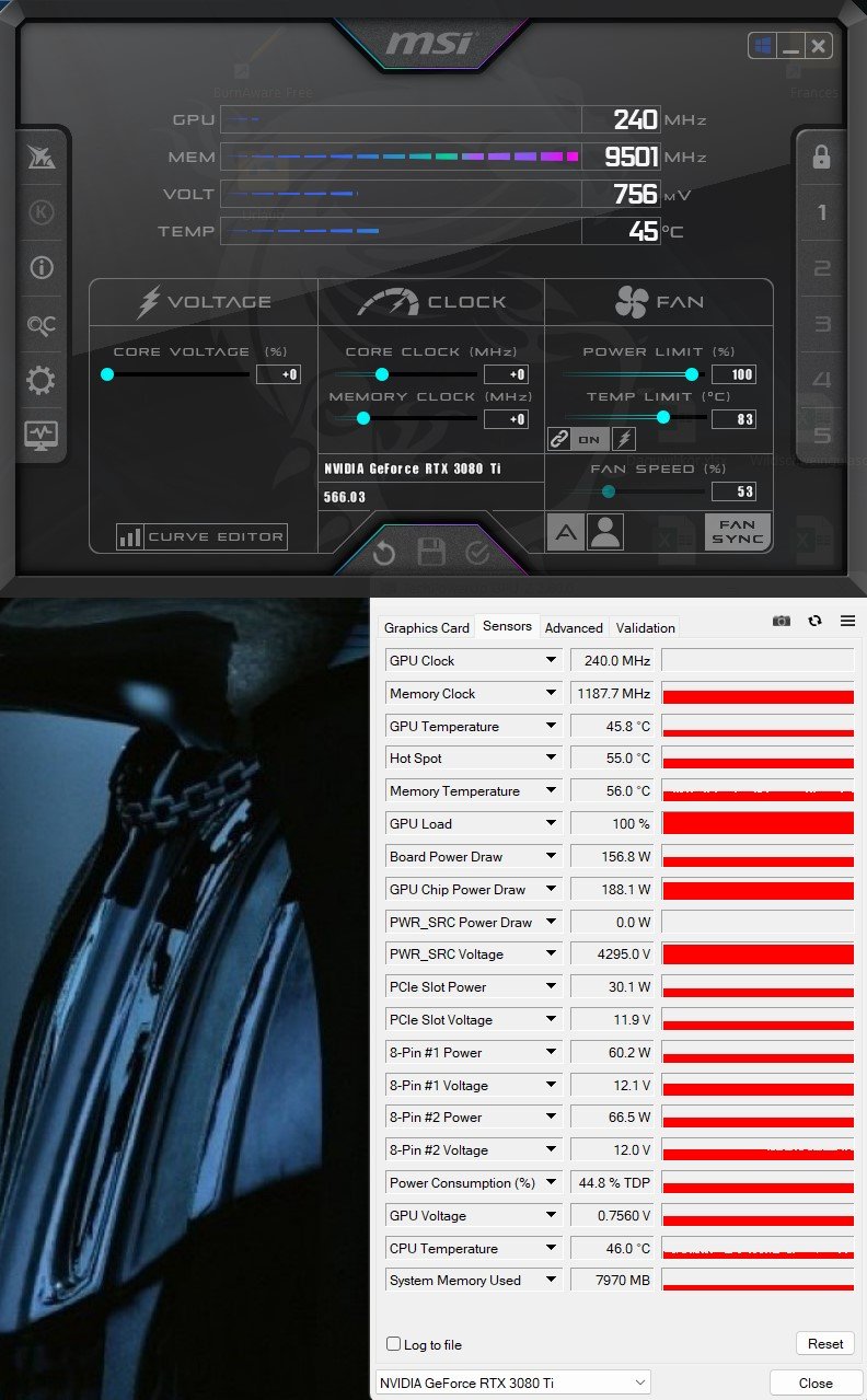

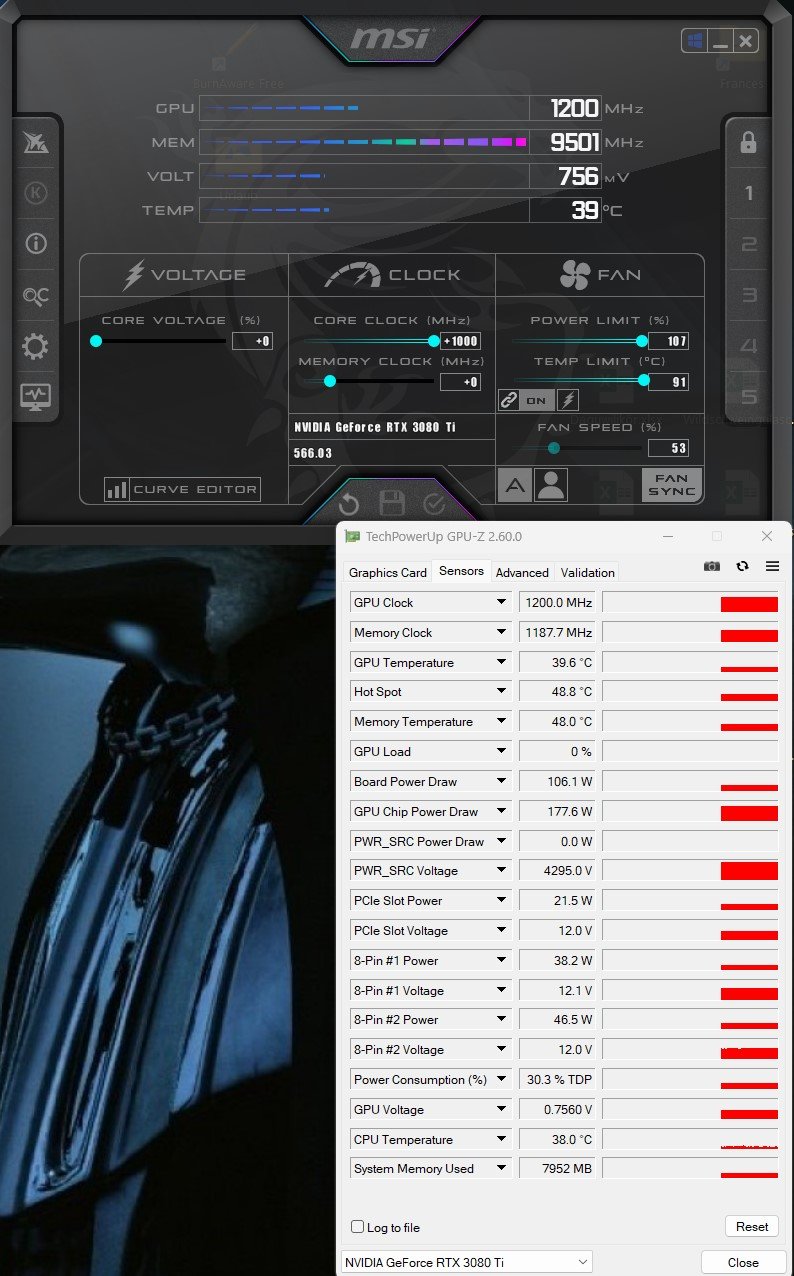

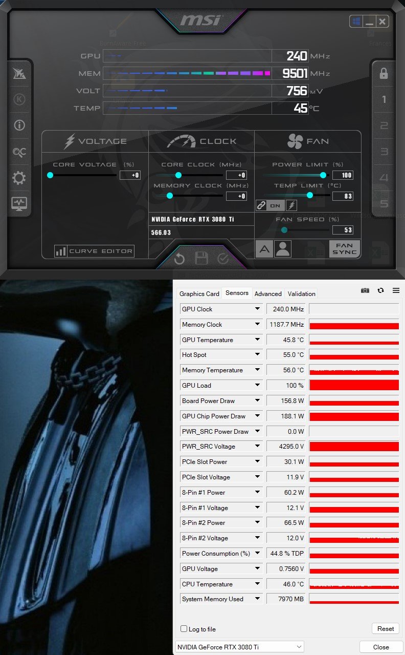

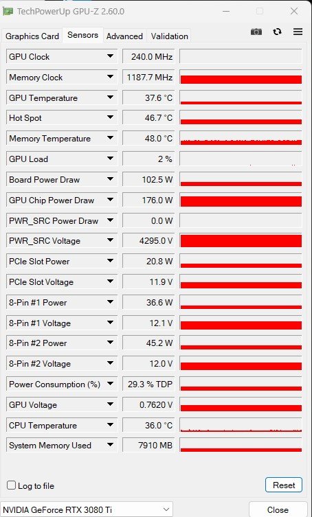

Hallo in die Runde, seit meinem letzten Umbau lief meine Karte noch etwa 3 Stunden einwandfrei und am nächsten Tag taktete sie unter Last nicht mehr hoch. Der Takt war konstant bei 240 MHz, die Spannung bei 756mV.

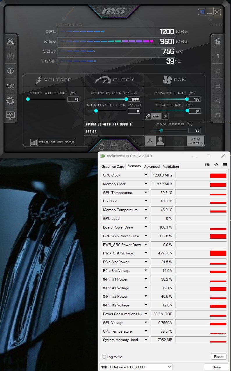

Im Afterburner konnte ich den Basistakt auf das Maximum von 1200MHz bringen. Damit liefen Spiele, Benchmarks etc. wieder flüssig, aber weit entfernt von der eigentlichen Leistung.
Ich hab da mal ein paar Bilder von den Sensorwerten, um das Problem zu verdeutlichen.
Insbesondere die Werte PWR_SRC Power Draw mit konstant 0.0W und PWR_SRC Voltage von konstant 4295.0V erwecken in mir den Verdacht, dass die Karte vermutlich dauerhaft defekt ist.

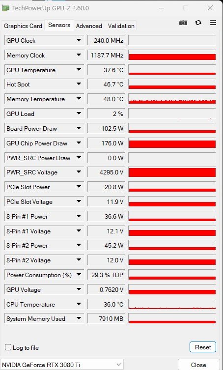

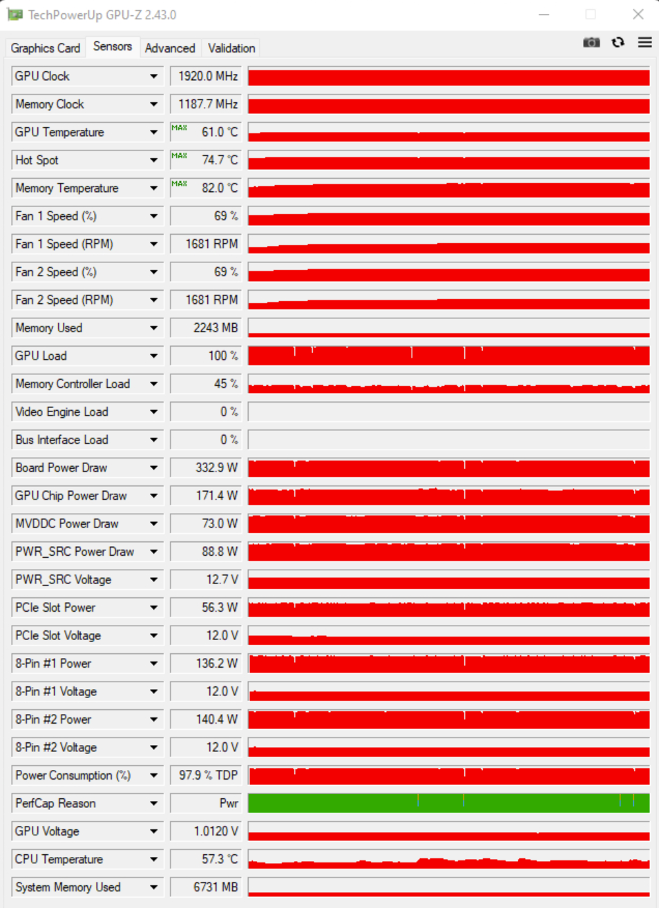

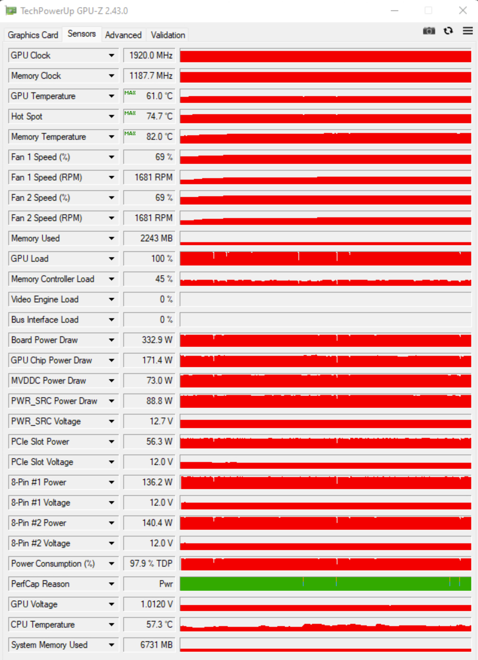

Also PWR_SRC hat sonst normale Werte:
