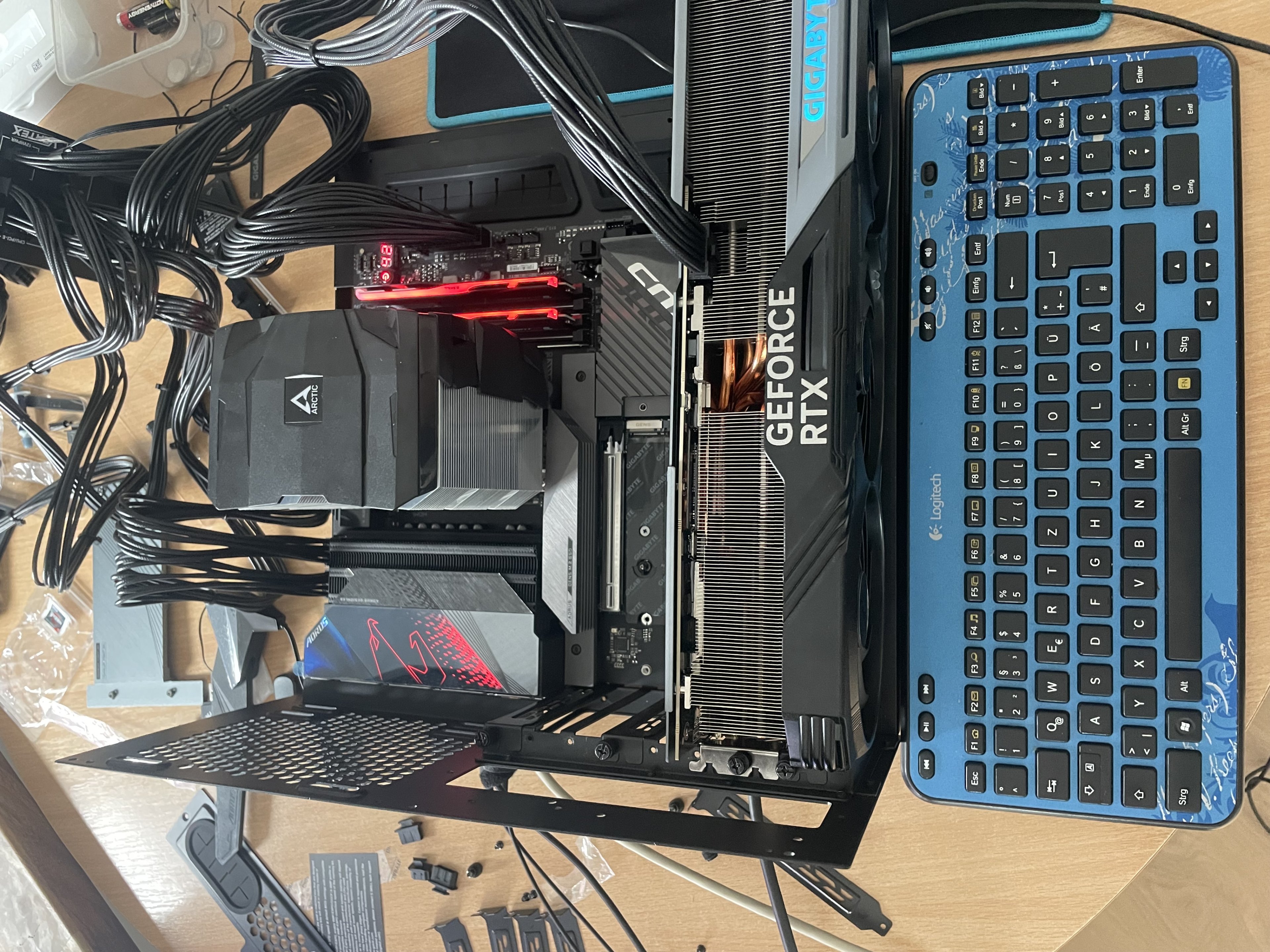

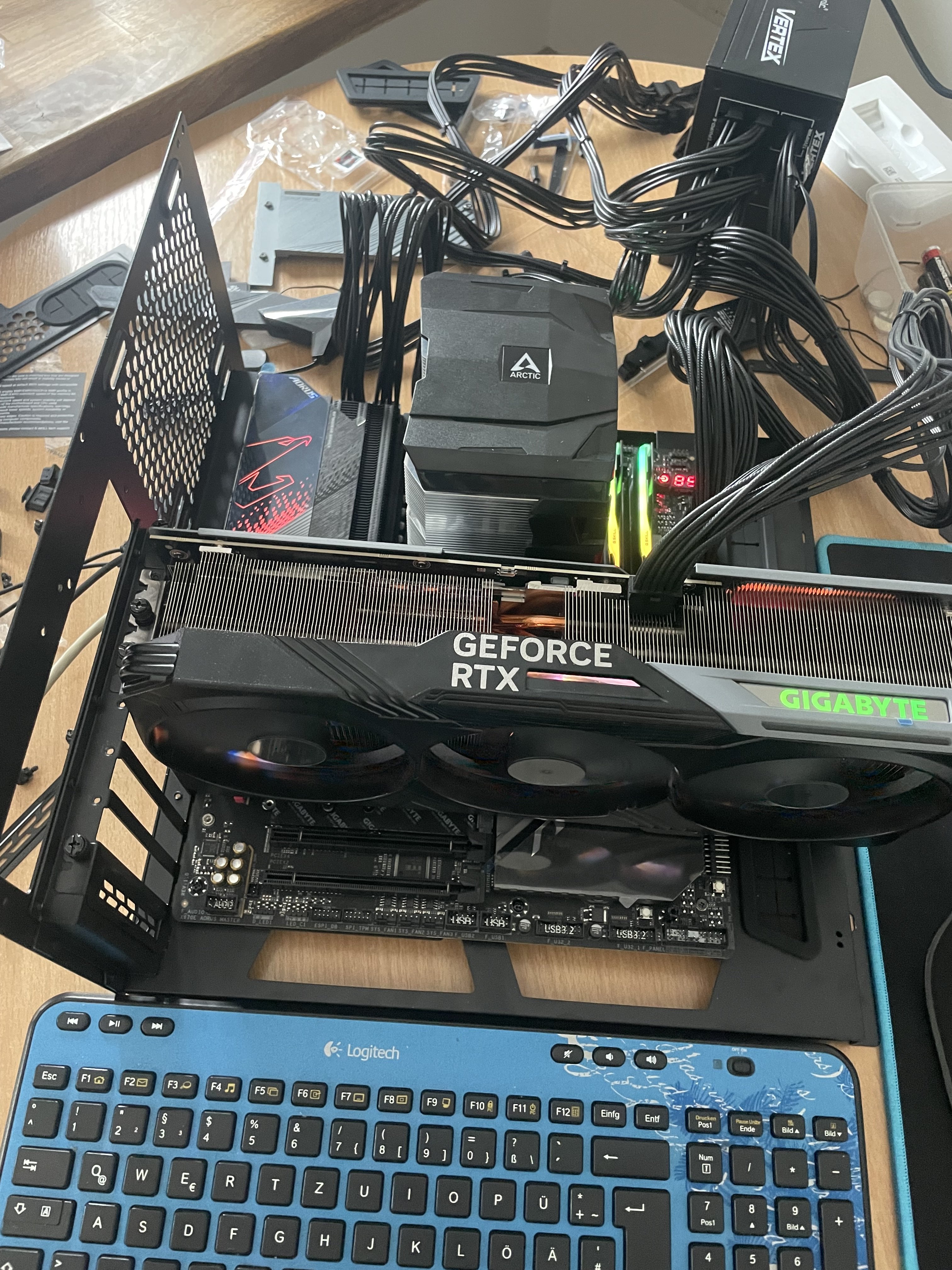

Bin gerade dabei einen neuen Rechner zusammenzubauen und habe das Problem das die Grafikkarte im ersten PCIe Slot nicht erkannt wird.
Setup 1:

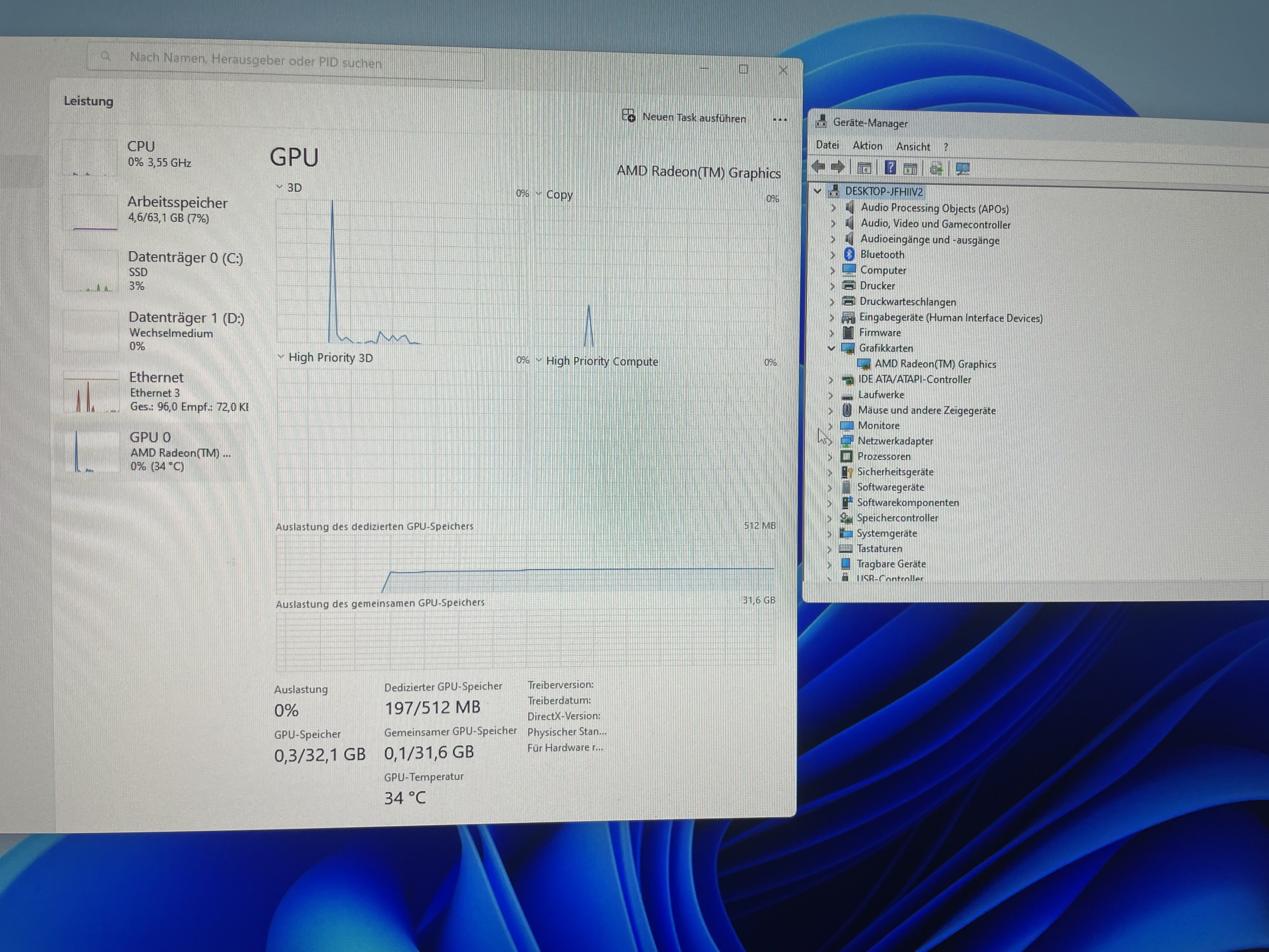

Ist die Grafikkarte im ersten Slot und man startet den PC (HDMI am Mainboard, da die Graka kein Bild ausgibt) dann wird die Grafikkarte auch nicht im Gerätemanager aufgeführt.

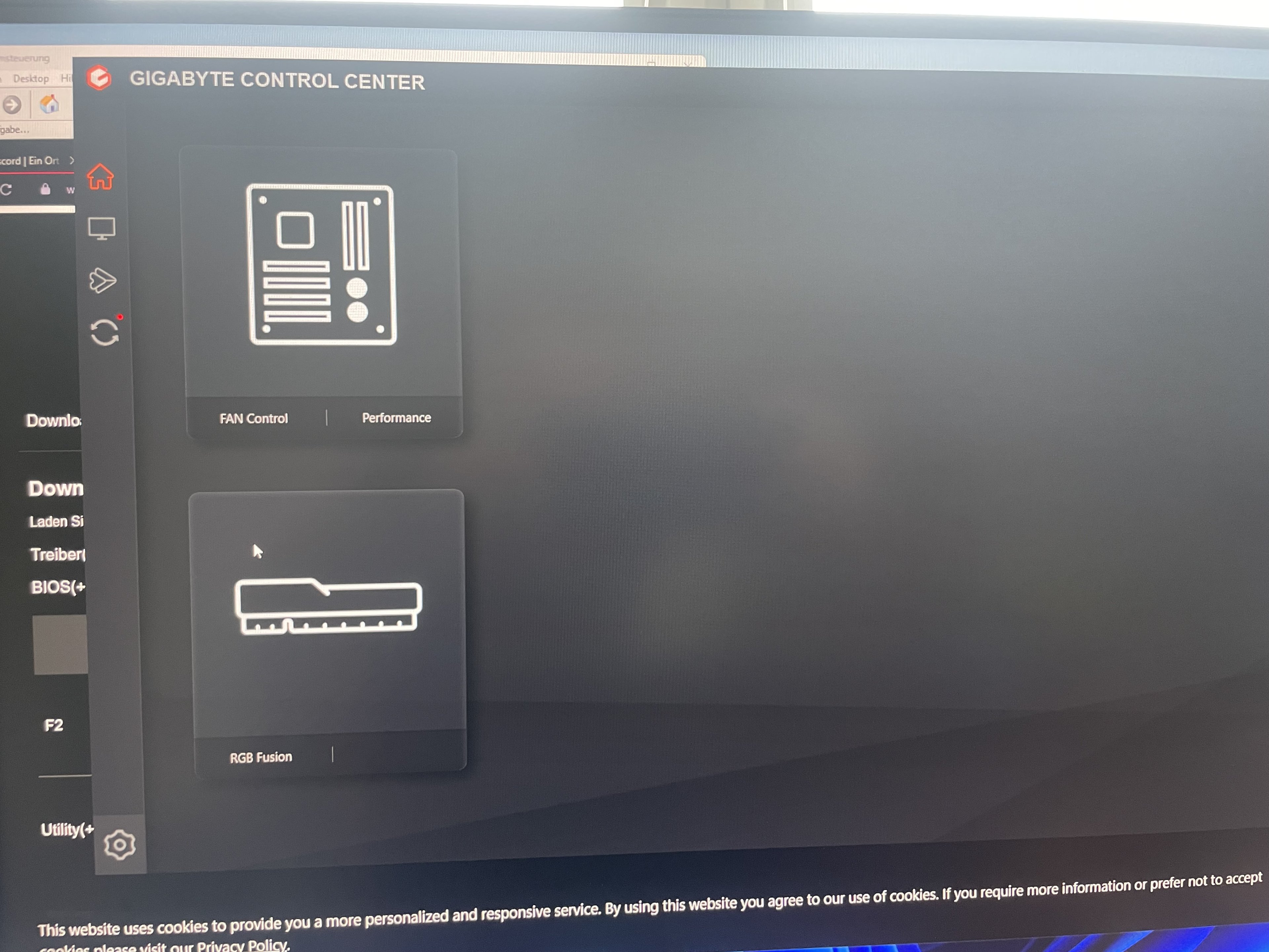

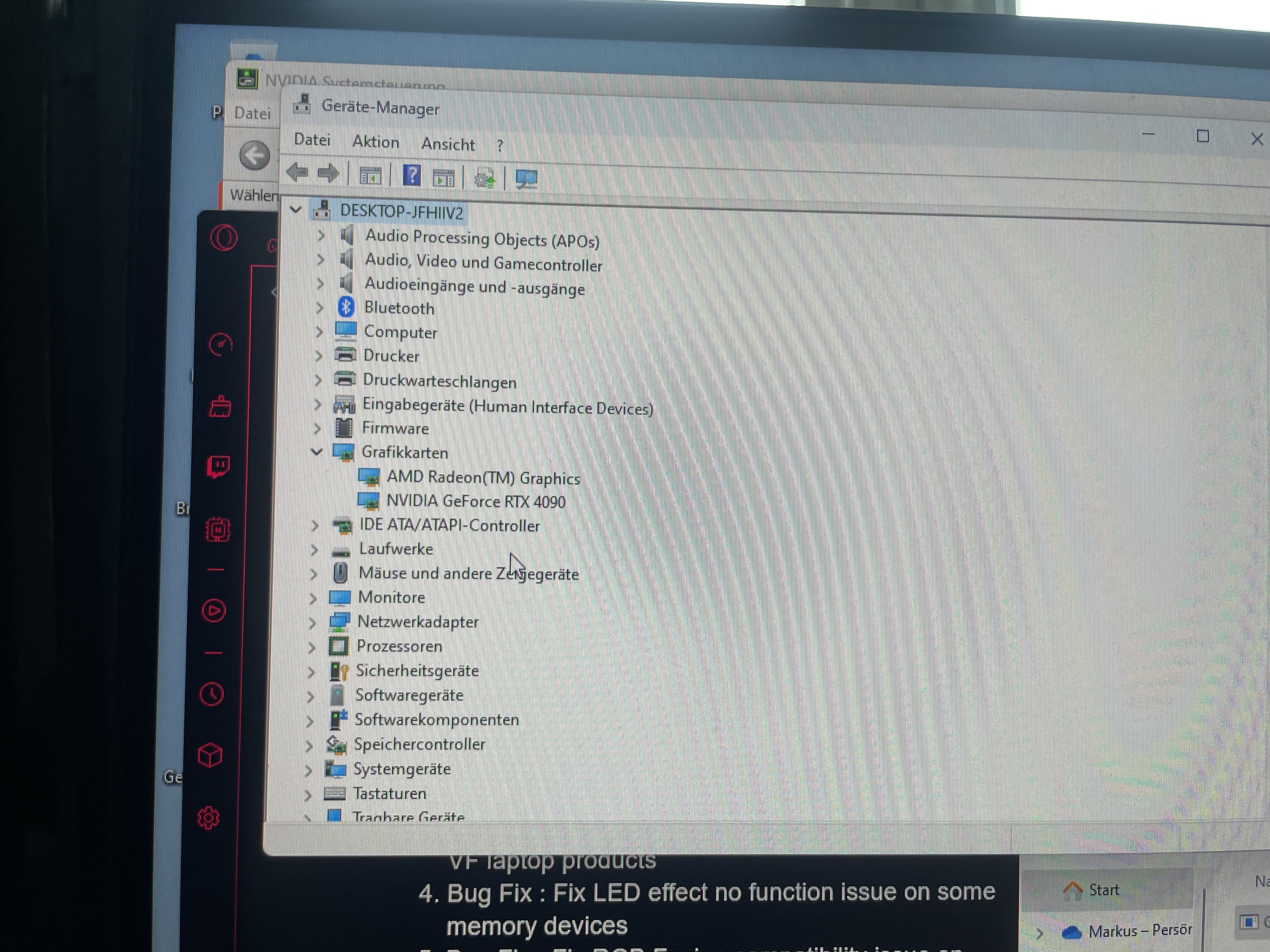

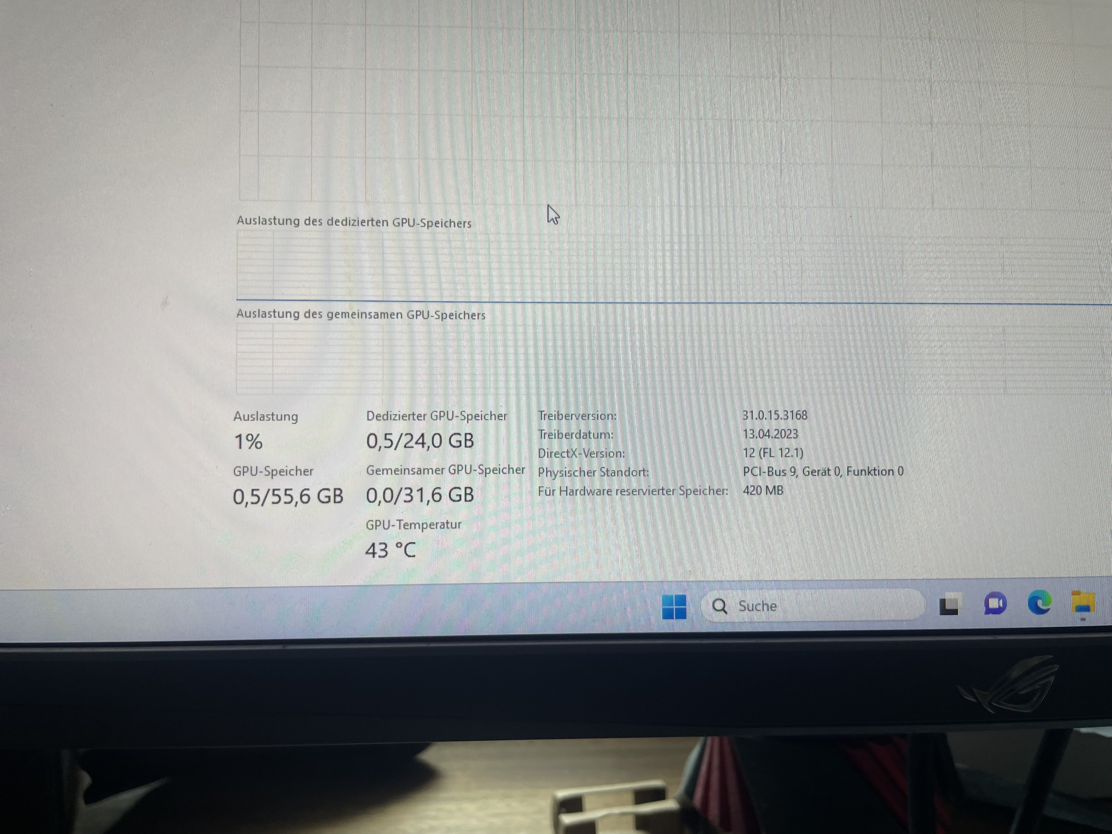

Im 2. PCIe Slot wird die Grafikkarte erkannt und gibt auch ein Bild aus. Hier konnte man dann zb auch den Nvidia Treiber installieren. Leider hat das nichts am Hauptproblem geändert. Auch wird die Karte selbst im 2. Slot nicht im Gigabyte Controll Center angezeigt.

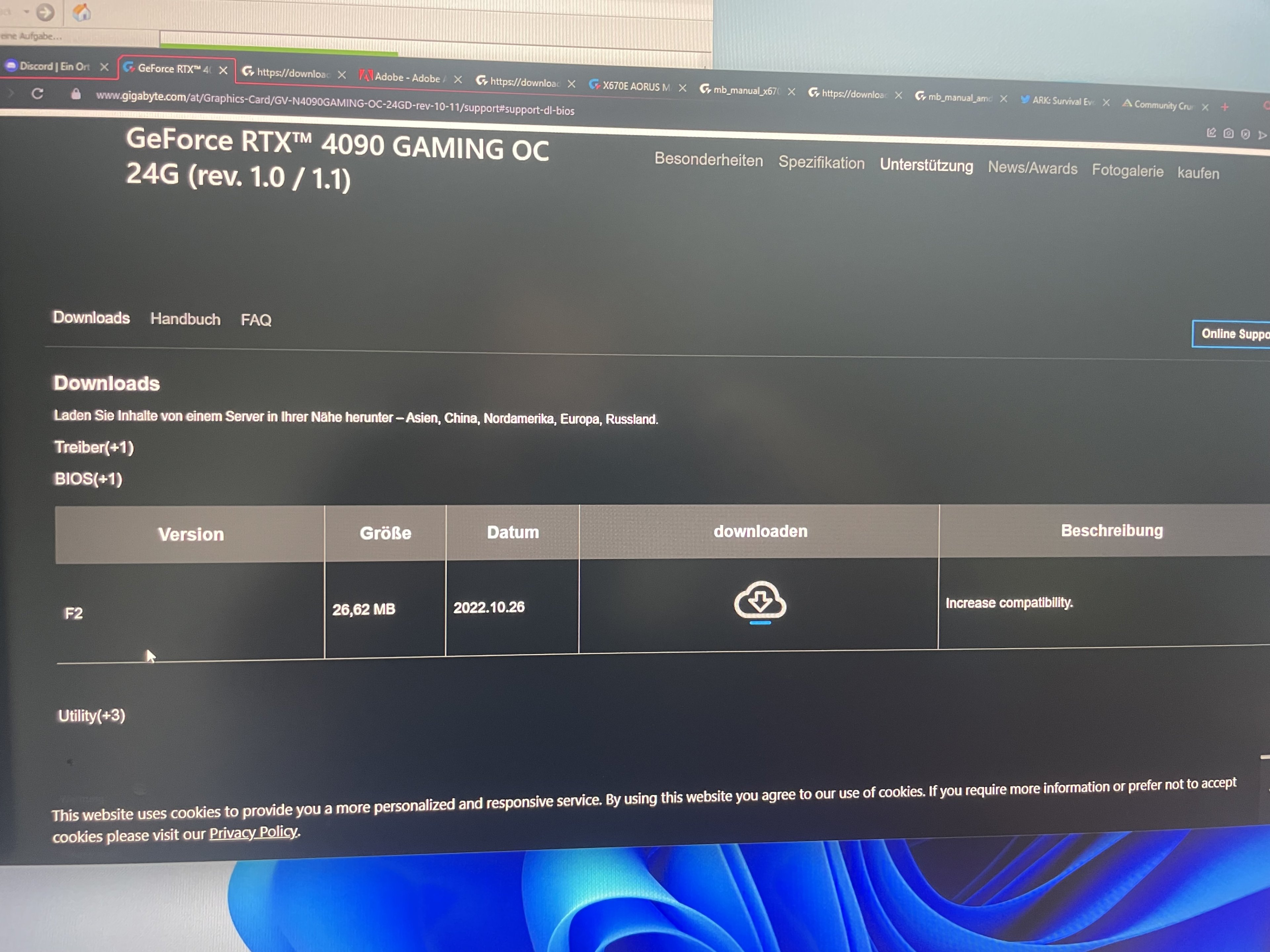

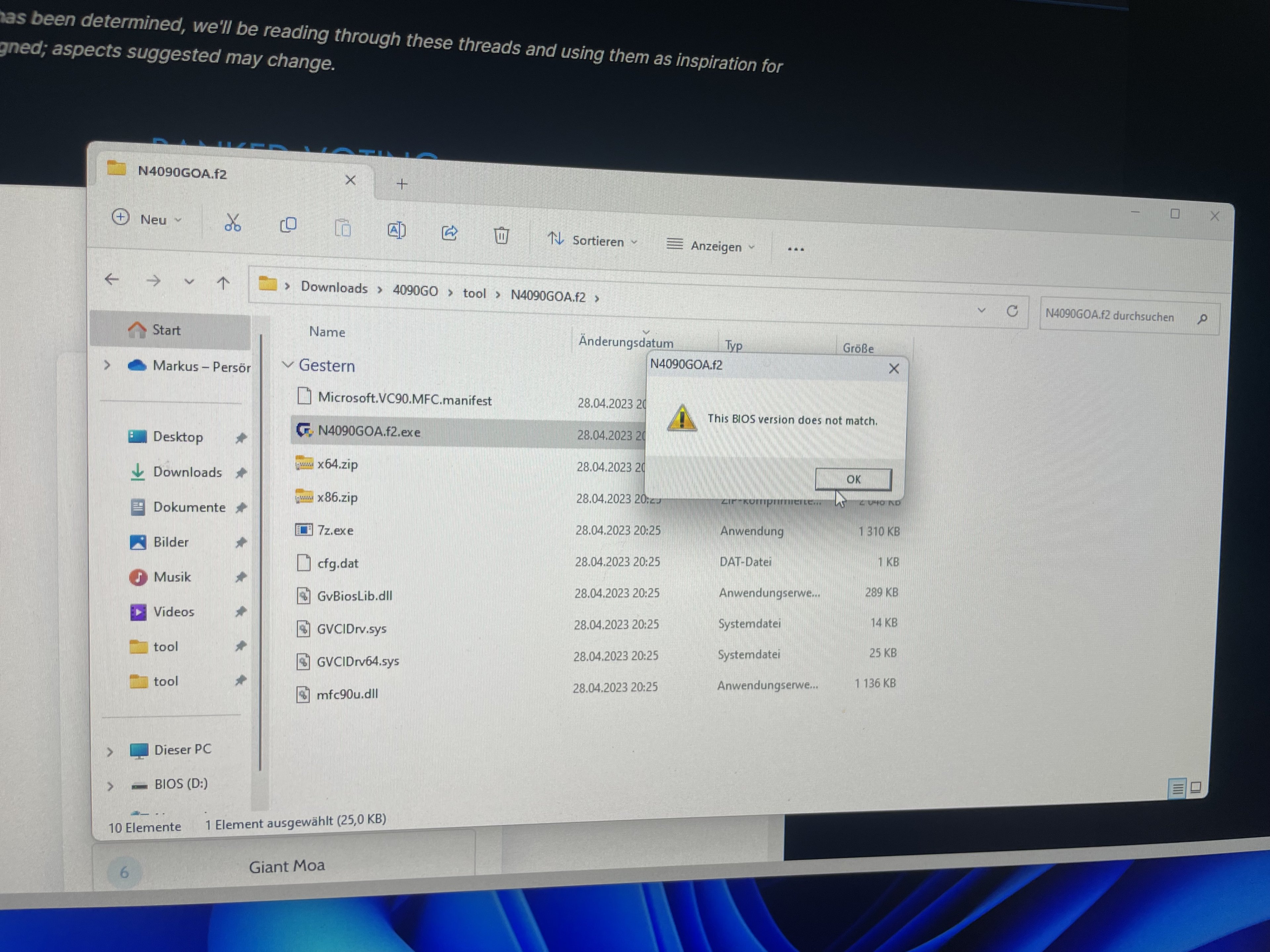

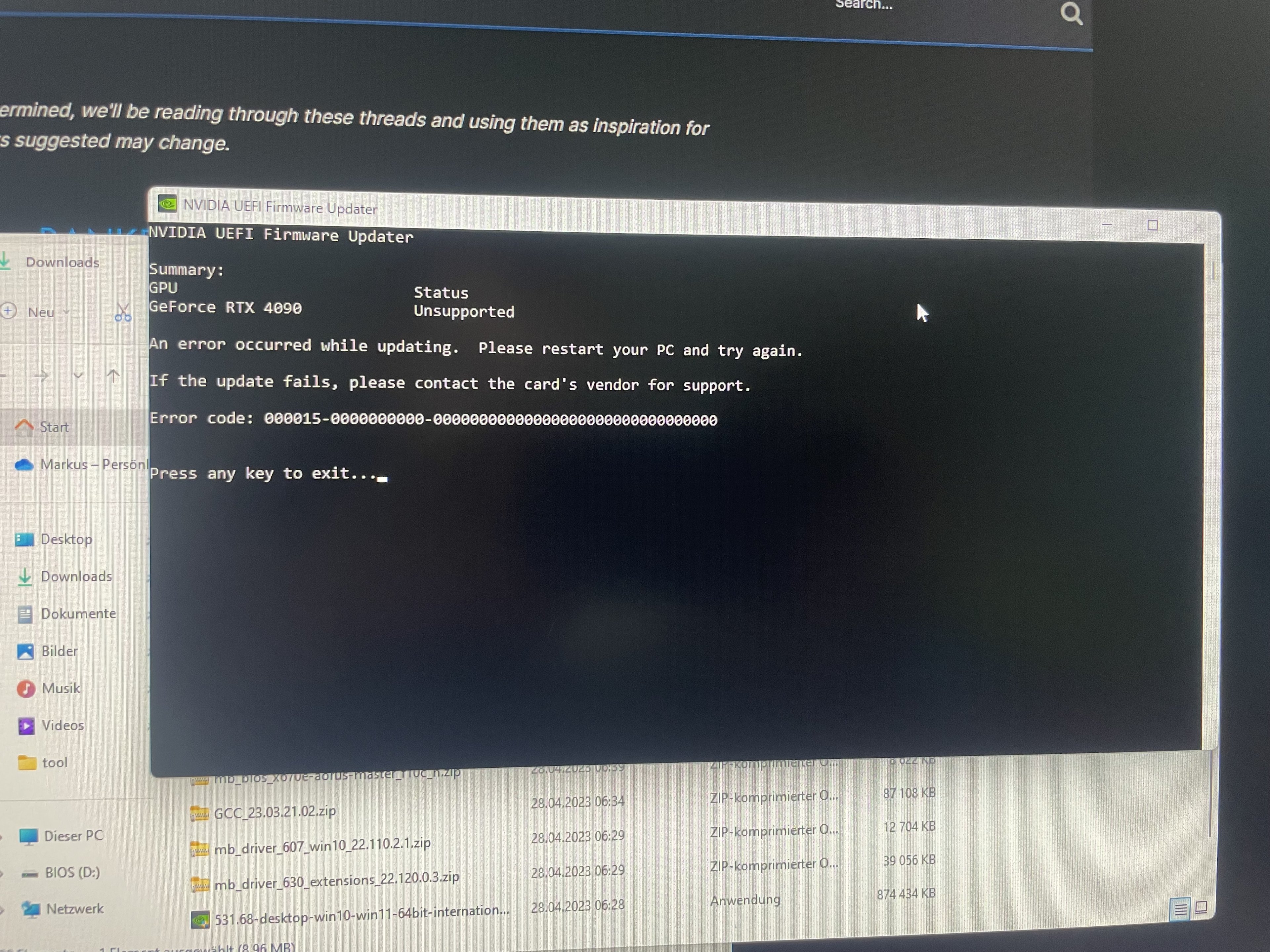

Firmware für Graka (von Gigabyte bezeichnung F2) --> lässt sich ausführen da anscheinend das Bios nicht passt
IMG_1260.JPGIMG_1259.JPGdas sowohl mit Setup 1 und 2 probiert

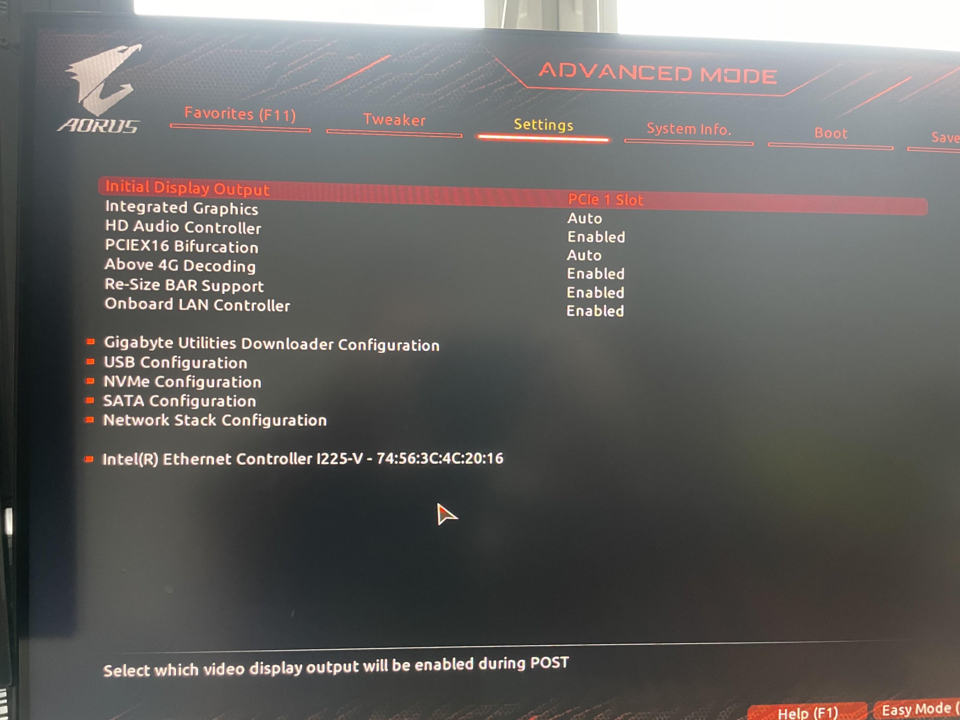

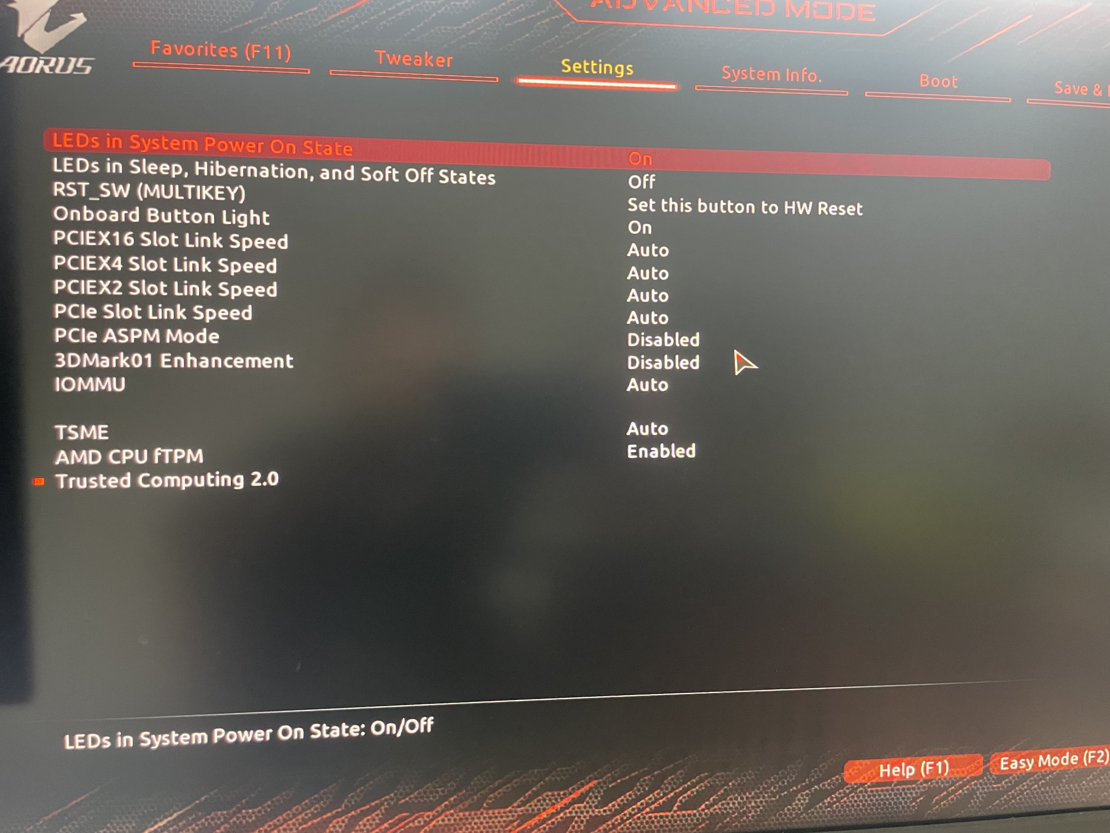

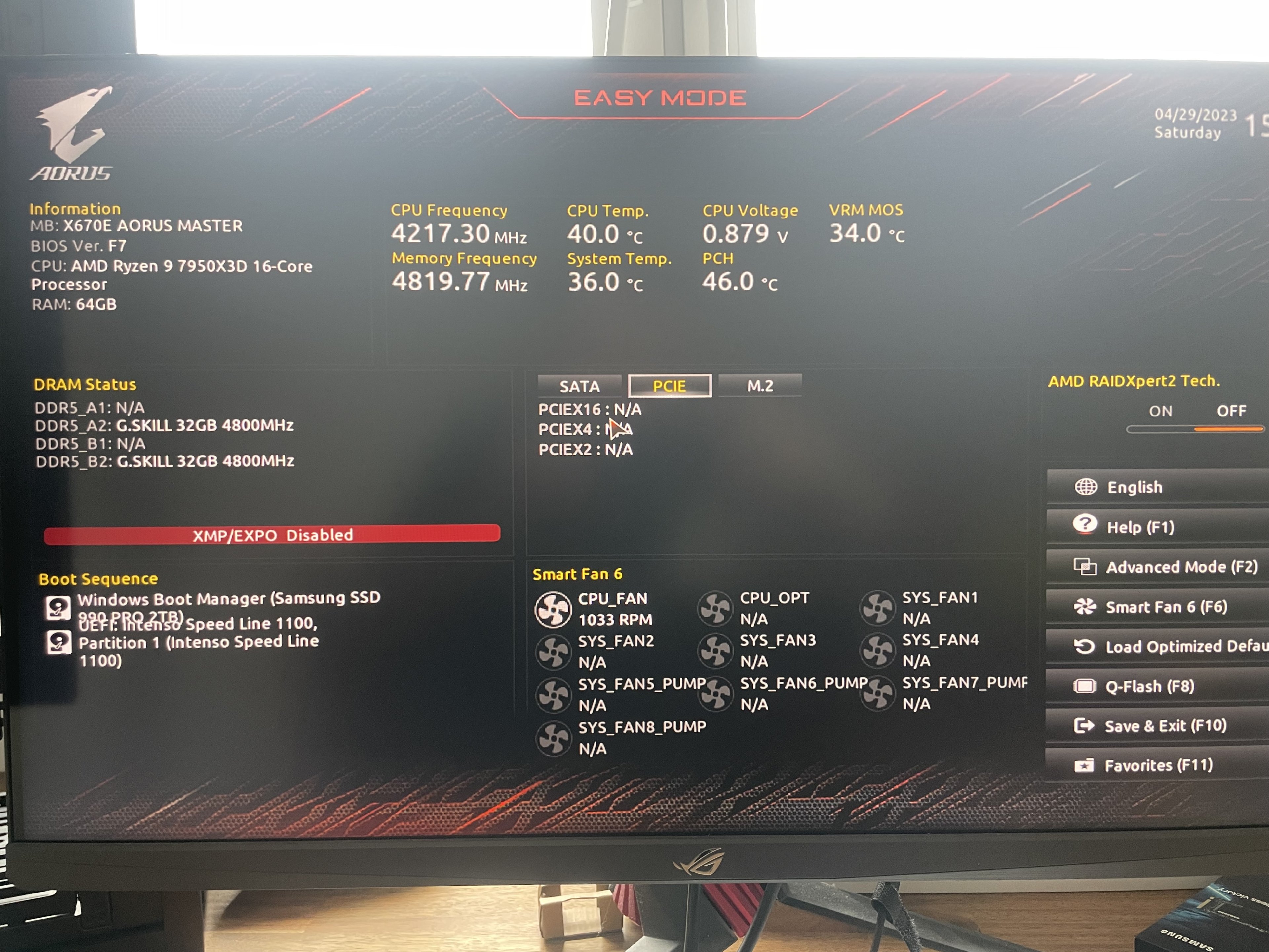

Bios Einstellungen: Graka aktuell im ersten Slot (HDMI über Mainboard da sonst kein Bild)
Nvidia UEFI Firmware Update tool (Nicht funktioniert denn sobald ich beim Bootvorgang zu CSM umschalte bleibt alles schwarz (auch wenn die iGPU geforced wird) und bleibt beim PCIe (LED am Mainboard) stehen

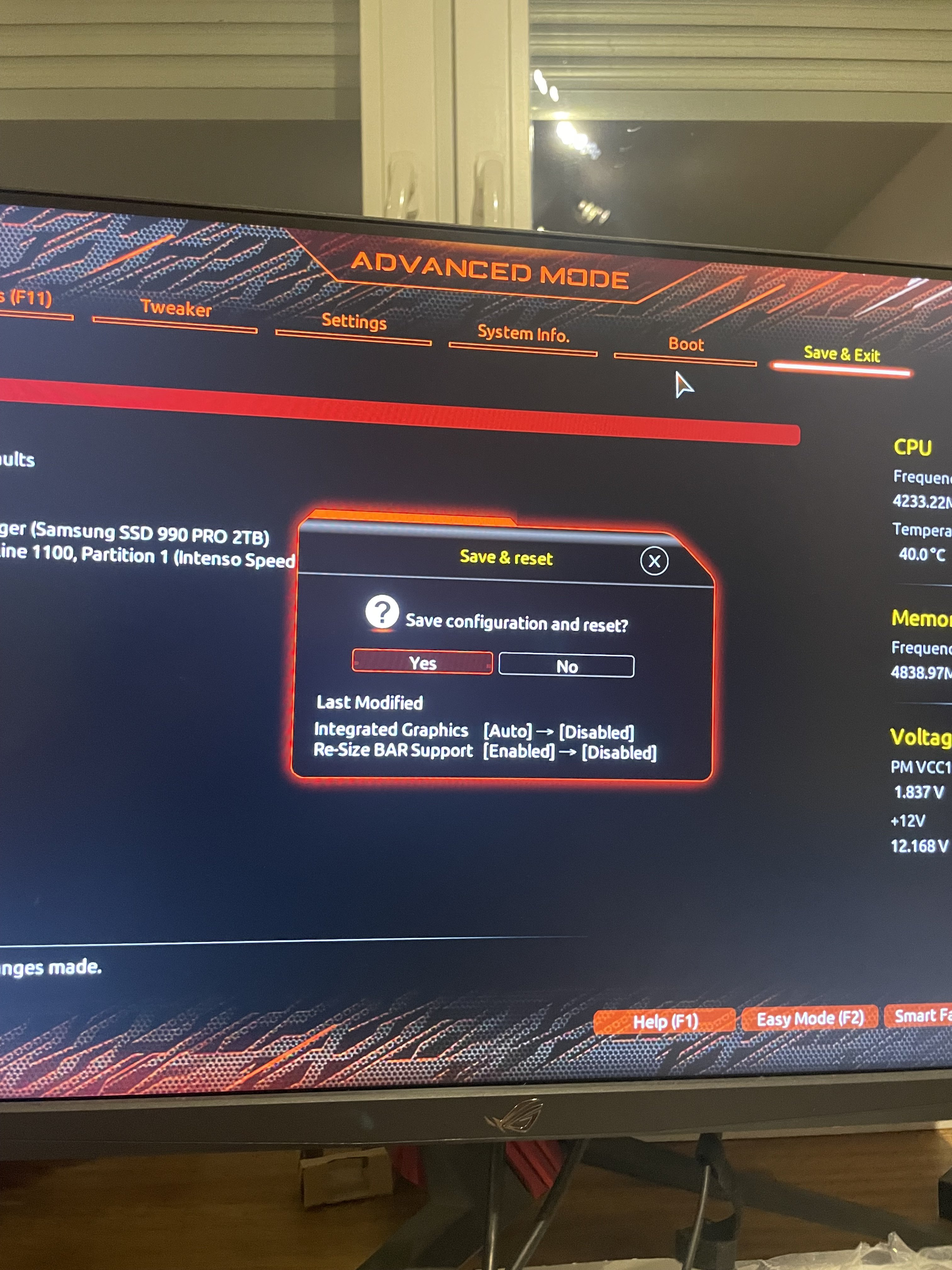

iGpu deaktiviert
IMG_1257.JPG hier war die Graka im 2. Slot

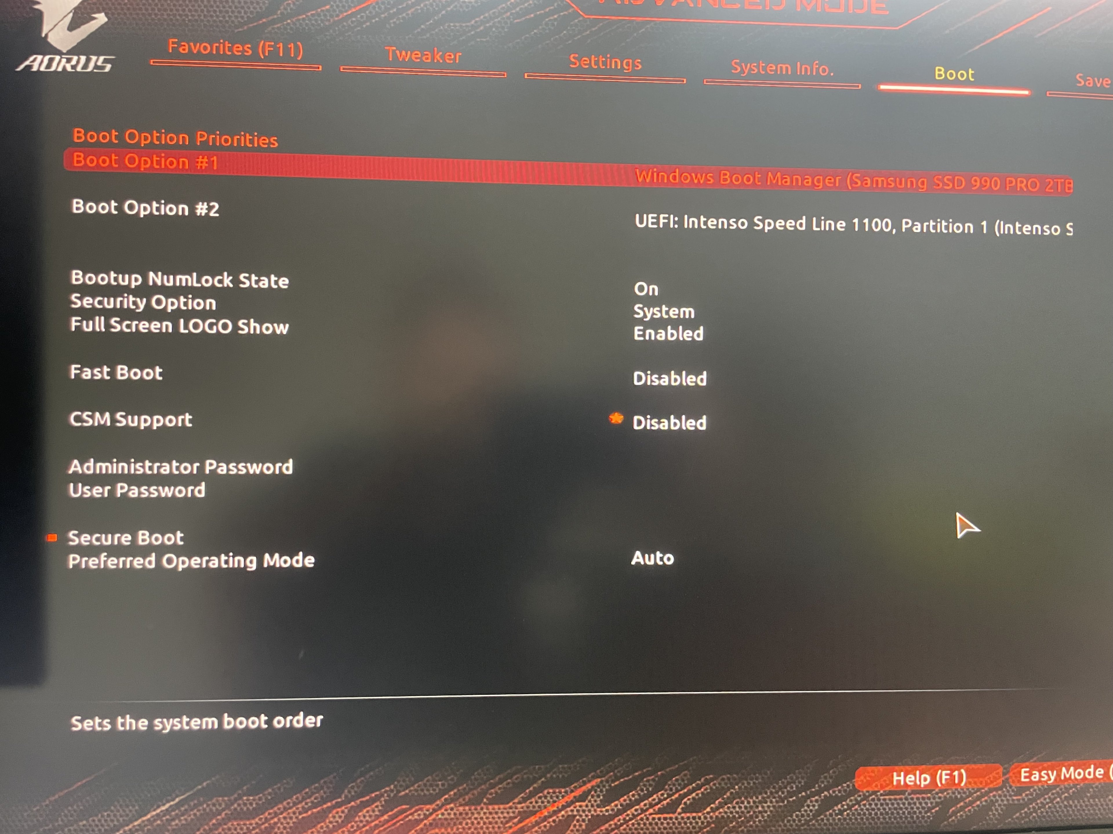

Diverse Bios Einstellungen nach Online suche mit gleicher Situation ---> aber immer mit den Ergbniss das es nicht startet --> Bios reset
IMG_1256.JPG hier kommt auch kein Bild (HDMI bei der Grafikkarte im ersten Slot)
IMG_1271.JPGdas bringt keine Verbesserung

Priorisierung von pcie und igp passt im BIOS?

Wenn ja die pcie Gen auf 4 oder 3 gesenkt?
Prio ist auf PCIe 1

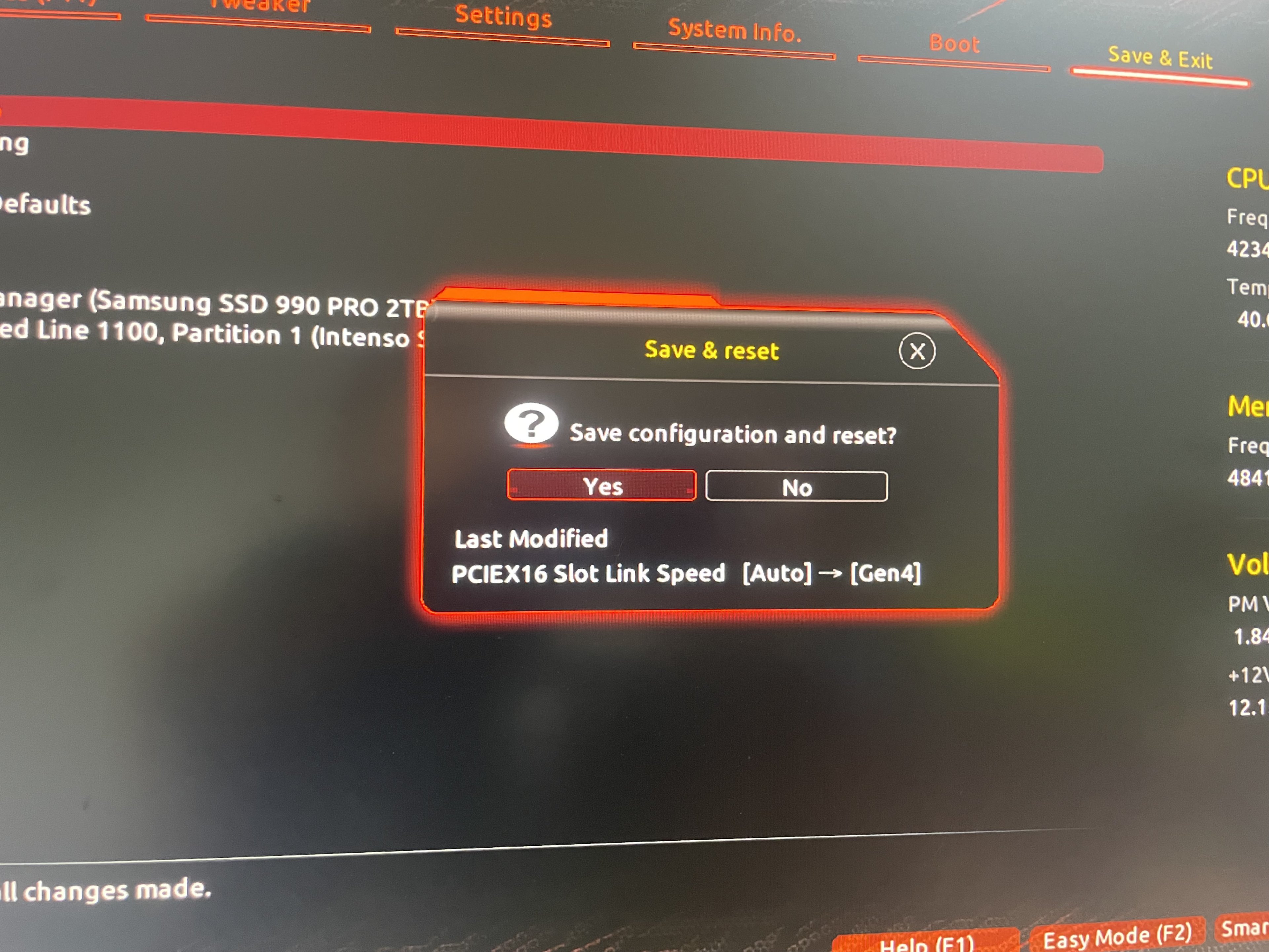

Hatte es schon versucht PCIe von auto auf 4.0 zu ändern leider ohne erfolg

Wie @xxMuahdibxx schon schrieb, die PCIeGen auf Gen3 einstellen. Welches 12VHPWR-Kabel wird verwendet? Evtl. mal einen anderen Adapter verwenden. Den ersten PCIex16-Steckplatz mal ausgepustet?
