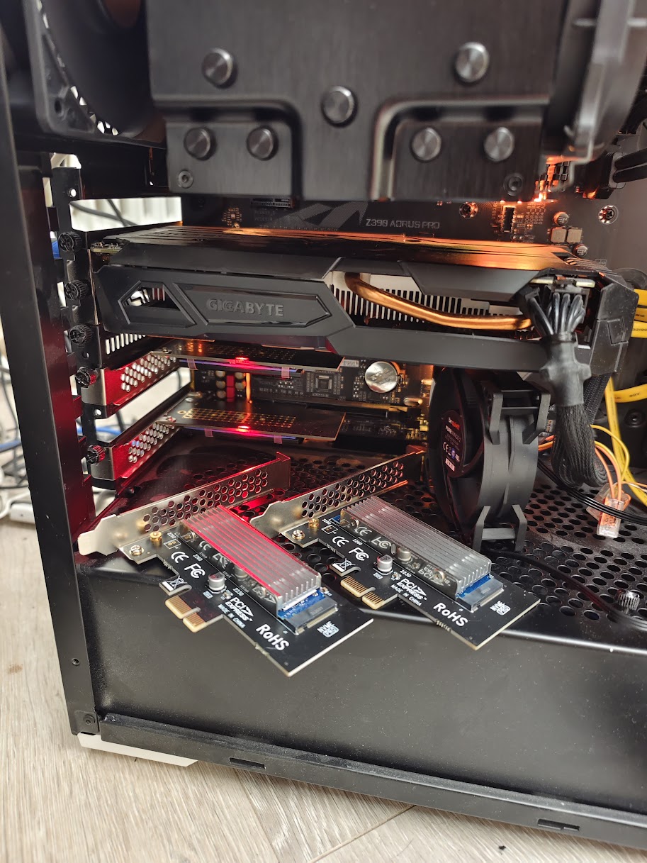

puh. das system ist jetzt gefühlt wesentlich schneller....(sogar am mauszeiger merkt man das glaube ich)
ich glaube weil die Graka mit 3 Bildschirmen dann mehr Lane Power bekommt...

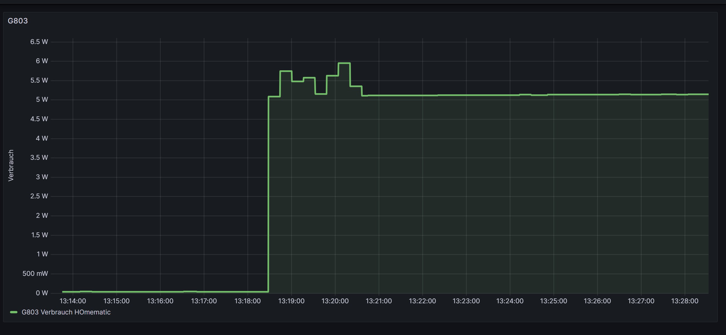

photom schrieb:
Aber siehst du die Wago klemmen am Bild? kann den PC mit meinem Smarthome von überall aufwecken und im notfall drauf zugreifen. Brauche ich aber ganze selten
Die Wago-Klemmen sehe ich eben erst, wo du sie erwähnst. Mit Verlaub, aber was zum Geier ist das denn für eine Frickelei? Dir ist bewusst, dass man PCs auch schon seit gut 25 Jahren ohne Wago-Klemmen im Heimnetz aufwecken kann? Stichwort "Wake on LAN". Hier mal anhand des Beispiels mit einer FritzBox erklärt:

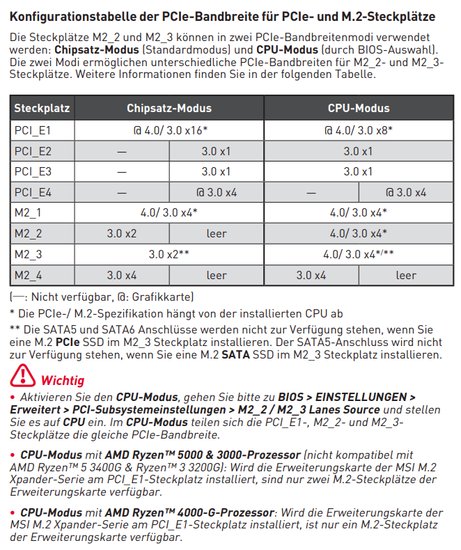

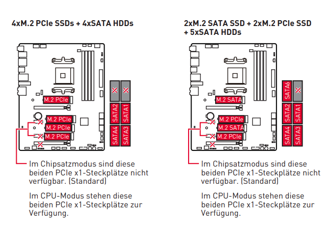

Die Idee hatte ich auch als ich mein MB gekauft habe.
Das MSI B550 UNIFY-X ( es gibt momentan nur das einfache UNIFY, das 4 RAM Bänke, meines nur 2 ) kann 4 x M.2 aufnehmen und 4 x SATA 2,5"
Die Lanes der M.2_2 und M.2_3 kann man entweder, so ist der Default Zustand, über Chipsatz laufen lassen oder über die CPU dann werden die Lanes der GPU von 16 auf 8 reduziert.
Der M.2_4 ist immer an den Chipsatz gebunden und hat nur PCIe 3.0 x 4.

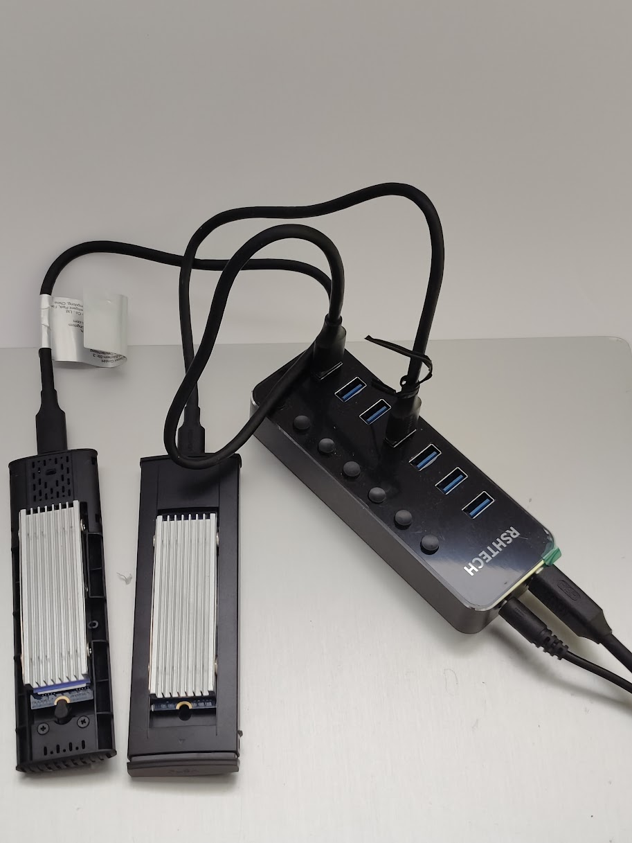

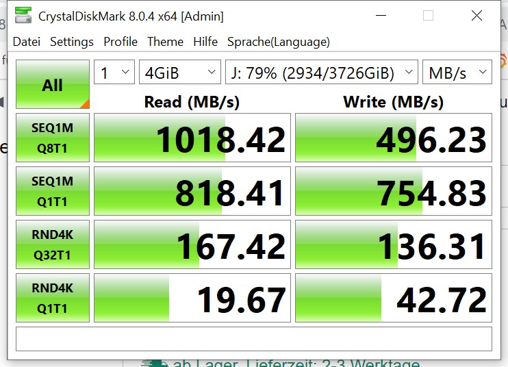

Kurze Zwischenfrage: da ich ja meistens sowieso nur mit einer SSD gleichzeitig arbeite:
Was würde eigentlich dagegen sprechen, wenn man alle 6 Stück M.2 in jeweils einem Externen USB Gehäuse verbaut und alle 6 Gleichzeitig an ein USB 3.1 oder USB 3.2 HUB anschließt? 😁
Sieht komisch auch..aber wenn es funktioniert?!
Dann dürfte ich ja noch immer um die 1000mB/sec (SLC) Durchsatz haben was ja vollkommen ausreichend ist.
Du hast hinten am Mainboard einen USB-C Anschluss mit 10 Gbit/s - in Theorie somit 1,25 GB/s, bzw. praktisch die 1 GB/s. So hast du es aktuell ja wohl auch verbunden.
Grundsätzlich spricht da nichts gegen, außer dass sich alle Platten diese 10 Gbit/s teilen. Wenn du auf mehrere Platten gleichzeitig zugreifst, dann sinkt die Geschwindigkeit. Und du musst die Leistung des Hub-Netzteils im Auge behalten, falls mal auf mehrere Platten zugegriffen wird - grob 5-10 Watt darf man für eine PCIe-SSD schon rechnen (im Zugriff).

Hallo. Wau danke für die vielen Infos. Dass sie sich dann die Speed teilen von von einer auf die ander kopiert wird ist klar, damit könnte ich aber gut leben.
Das mit dem Gehäuse wäre toll, ich würde es aber für 6-8 Stück M.2 brauchen.
Ich könnte ja für mein Board theoretisch eine USB 3.2 Erweiterungskarte nehmen und ein USB 3.2 Hub anstecken oder? Nur theoretisch weil USB 3.1 reicht mir an sich eh. Ja mit ca. 5 Watt habe ich gerechnet....
Ich habe jetzt das netzteil von den dem Hub an ein Messgerät angeschlossen...aber es braucht für beide SSD 5Watt im Idle....wie kann das sein? 5Watt sind bei der Mini Fläche schon eine kleine Heizung. Warum ist das so? weisst das jemand?
Das geht auch. Du musst dann nur auch M.2 Gehäuse und ein USB-Hub haben, dass die 20Gbit unterstützt.
Heute ist die (an sich völlig logische, aber wie immer kaputtgemachte) USB-Bezeichnung etwas kompliziert.
Du meinst mit USB 3.0 = 5GBit, 3.1 = 10Gbit und 3.2 = 20Gbit. Leider kann man auch USB 3.2 Produkte kaufen, die nur 5Gbit bieten. Insofern musst du explizit darauf achten, dass die Geräte tatsächlich für 20Gbit ausgelegt sind. Das nennt sich dann offiziell "USB 3.2 Gen 2×2".
(USB 3.2 Gen 1 = 5Gbit, USB 3.2 Gen 2 = 10GBit und eben USB 3.2 Gen 2x2 = 20Gbit)
  • Möglicherweise gab es noch Zugriff - etwa ein Virenscanner oÄ.
  • Vielleicht war die Nicht-Zugriffszeit seit Einschalten des PCs war noch nicht lang genug, dass die Einstellung greift, die Platten schlafen zu schicken. Das ist glaube ich standardmäßig auf 20 Minuten voreingestellt.
  • Es wäre auch denkbar, dass der Controller des Gehäuses nicht in Sleep/Deep Sleep wechselt weil etwa der Energiesparplan des Rechners auf Höchstleistung oder Ultimative Leistung steht und somit USB-Geräte (unabhängig ob Festplatte oder etwas anderes) nicht schlafen geschickt werden.
  • Möglicherweise darf der USB-Controller des PC nicht Energie sparen - wobei das immer voreingestellt ist, dass der Controller Energie sparen darf.
Das wäre, was mir spontan als Option einfiele.
