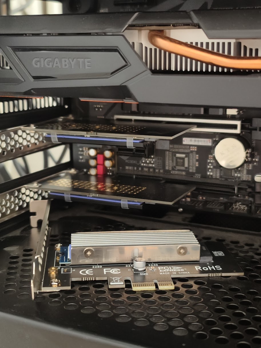

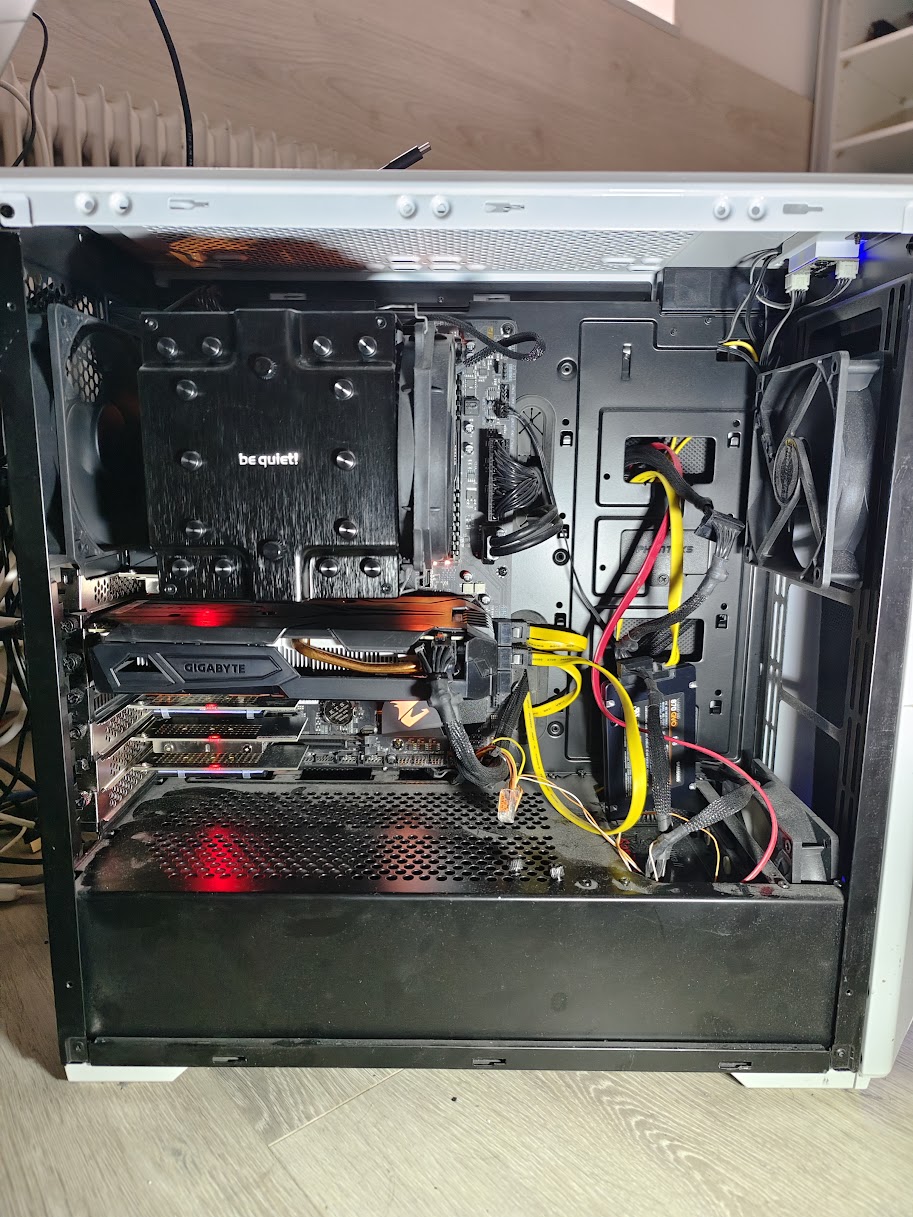

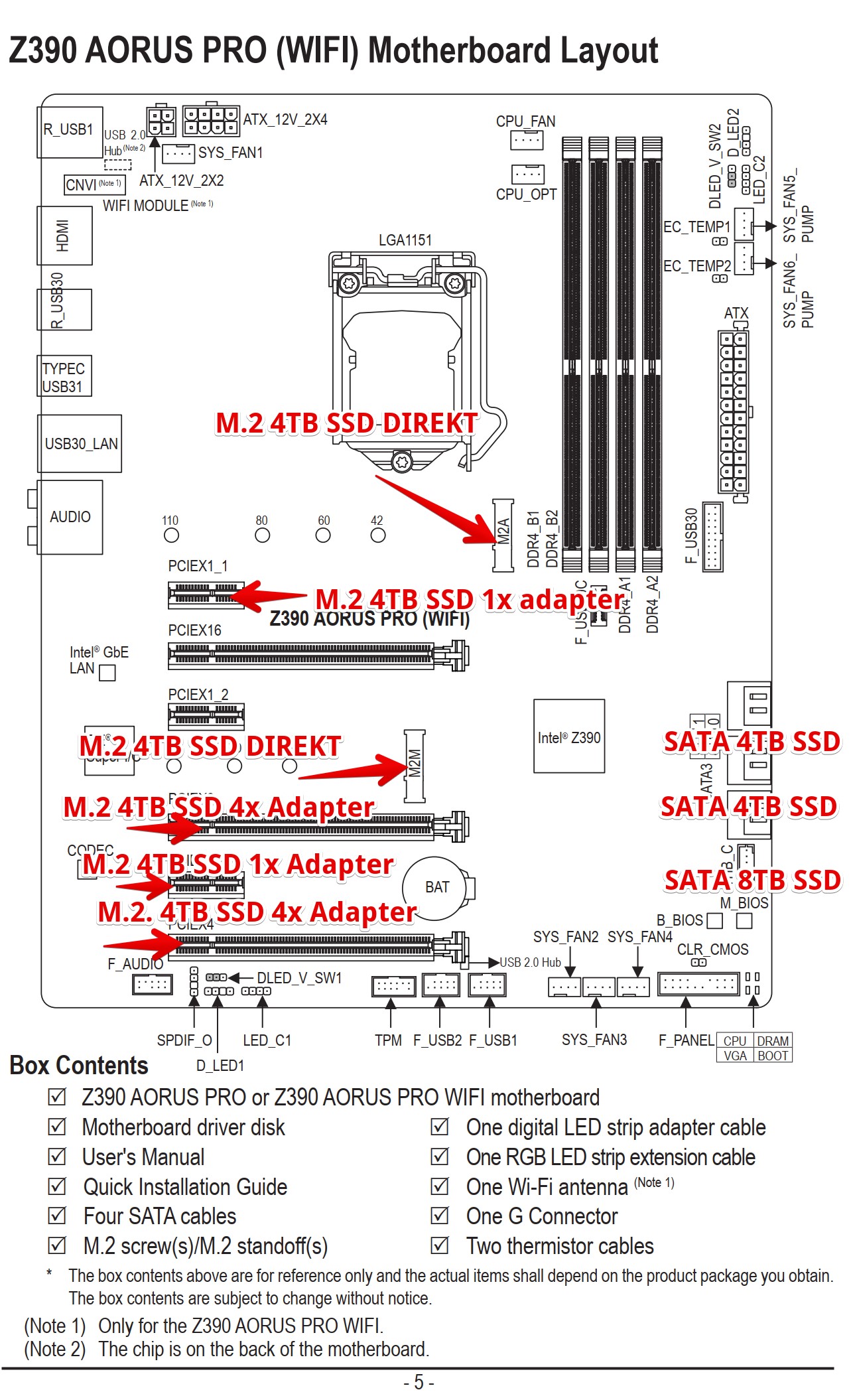

Das alles ging sehr gut und flott bis ich die letzten 2 Stück M.2 4TB SSD in den zwei 1x Adaptern angesteckt haben. Seit dem habe ich böse Performance Probleme.
Hier verschiedene Szenarien wenn man Daten kopiert:
Wenn man z.B. Daten (Viele 25MB Dateien) von einer externen HDD (USB) auf die obere M.2 im 1x Adapter kopieren will, geht es nur mit 30MB/sec :freak::freak:
Wenn man aber die gleichen daten von der gleichen externen HDD auf z.B. eine SATA oder eine andere M.2 SSDs kopiert geht es schon mit 200MB/Sec. (viel mehr gibt die HDD ja nicht her) Da könnte man natürlich meine dass die M.2 SSD im 1x Adapter was hat, aber wenn man z.B. von einer anderen M.2 auf sie kopiert gehen schon 600-3000MB/Sec. Von manchen SSD aber auch nur mit 150MB/sec haha

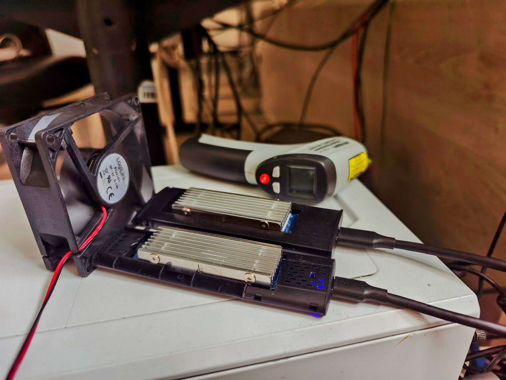

Wenn man beide M.2 1x Adapter entfernt und die SSD per USB in einem externen Gehäuse betreibt. Sind die übertragungsraten bereits bei 800-900MB/sec von anderen SSD und bei 200MB/sec von der HDD.
Da wäre in Ordnung aber scheint mit keine Dauerlösung zu sein. Vor allem deshalb nicht, weil die externen M.2. SSD ohne dass man auf die zugreift bereits 45 Grad haben und selbst wenn der PC aus ist (USB wird ja weiterhin versorgt) noch 40 grad.
Das ist zwar keine hohe Temperatur für eine SSD aber muss auch nicht sein.
(Werden die M.2 SSD im Externen Gehäuse eigentlich von sich auch langsamer wenn Sie zu heiss werden? Weil die Temperatur kann ich dann mit Crystal Info nicht mehr auslesen sobald die über das USB Gehäuse angebunden sind)

ps3. leider kann mein rechner keine pcie bifurcation sonst wäre das natürlich eine MEGA LÖSUNG

Entweder das, oder eben mehrere 4 TB M.2 auf einer einzelnen Riser-Card, wenn denn unbedingt der ganze PC dafür laufen muss.

Dann solltest du vielleicht einfach auf eine Riser-Card umsteigen und dort sechs bis acht NVME M.2-SSDs verbauen und sie im RAID5 laufen lassen, dann hast du weiterhin den gewünschten Dadendurchsatz bei gleichzeitig gehobener Ausfallsicherheit und möglichst bestem TB pro Euro-Verhältnis.

Die Karte geht bei mir leider nicht da mein PC keine Bifurcation unterstütz :(
Und auch das ist ein Umstand, der sich ändern lässt.
