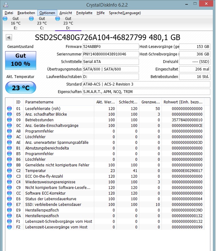

So das ist die Ausgabe von CrystalDisk

Welche hast Du denn genau, google kennt die leider nicht. Ist es die LNY XLR8 oder die Optima? Die Optima wird ja auch mit Sandforce gebaut, obwohl in den Reviewexemplaren ein SMI verbaut war.
Es sollte aber auf jeden Fall kein Sandforce der ersten Generation mehr sein und bei der zweiten Generation sind solche Probleme nicht bekannt. Die S.M.A.R.T. Werte sind unauffällig, außer dem Verhältnis von 925GB NAND Write (Rohwert E9) zu 306GB Hostwrites, also eine WA von 3 ergibt. Die SSD aber mit nur 16 Stunden noch fast neu, andererseits sind 206 Einschaltungen eine Menge. Könn die 16 Stunden angehen? Wenn nicht, ist wohl LPM aktiviert? Hier ein Link wie man LPM bei Windows auch im Ausgewogenen Energiesparplan einstellbar machen kann, das solltest Du ggf. tun und dann LPM (HIPM und DIPM) oder wenigstens HIPM deaktivieren.
Dann würde ich die auch mal mit h2testw prüfen einfach ein paar GB, möglichst viele aber nicht so viel das sie über 80% gefüllt wird damit schreiben und prüfen. Dann die Testdateien nicht löschen, sondern immer wieder mal erneut prüfen, da dürfte ja kein Fehler auftreten und wenn doch, weißt Du Bescheid.
